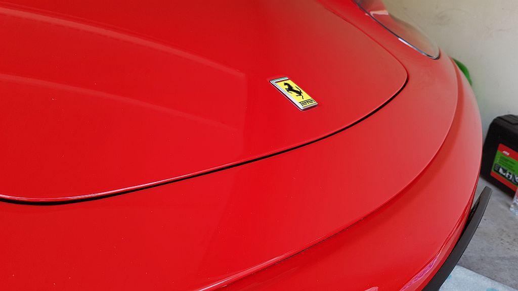

Super Arbeit, Jochen....Deine Teile sehen auf den Bildern besser aus wie die Meinigen, welche von Sticky No More für ein kleines Vermögen behandelt wurden :-))!
BTW: Deine Schaltknauf - Kugel befindet sich in einem einwandfreien Zustand. Das deutet darauf hin, dass schon Stefan Sorge dazu getragen hat .
Hallo Jochen,
wirklich eine zeitintensive, liebevolle Verschönerung mit sensationellem Resultat.
Macht richtig Spaß zu sehen, wie du deine Diva pflegst.
Auch wenn es komisch klingt, aber es freut mich, dass sie in deinen Händen ist.
Stefan

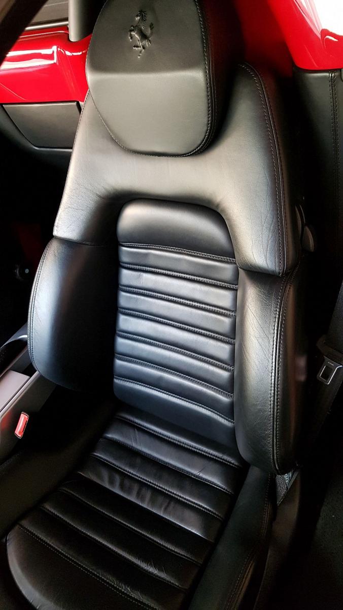

Nun bekomme ich aber wirklich langsam Entzugserscheinungen. Ich musste einfach wieder was machen in der Garage. Lederpflege habe ich gestern abgeschlossen.

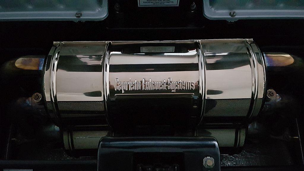

Capristo Auspuff ist poliert...

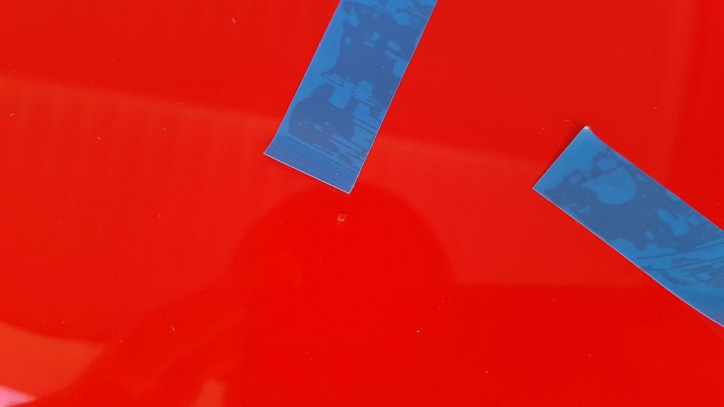

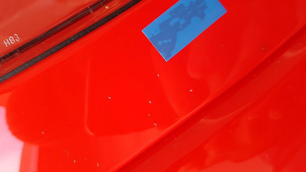

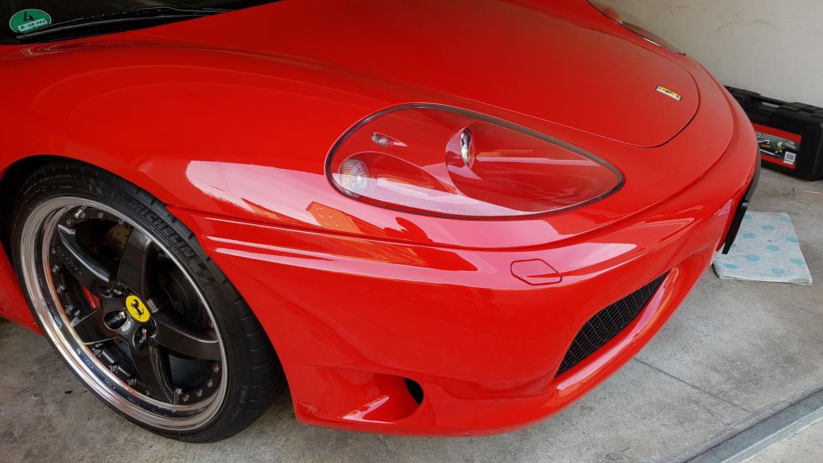

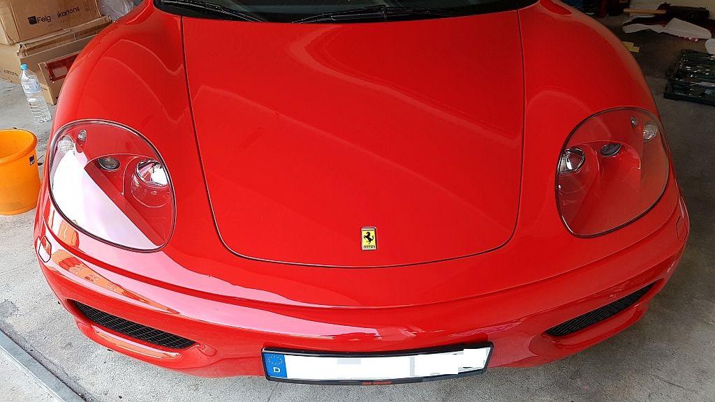

Dann habe ich mich eben doch noch an den Lack gemacht. Hatte beschlossen die Front doch noch nicht lackieren zu lassen, da sie eigentlich noch zu gut ist. Aber ich habe Rosso Corsa 322 Lack bestellt und wollte zumindest die Steinschläge ausbessern.

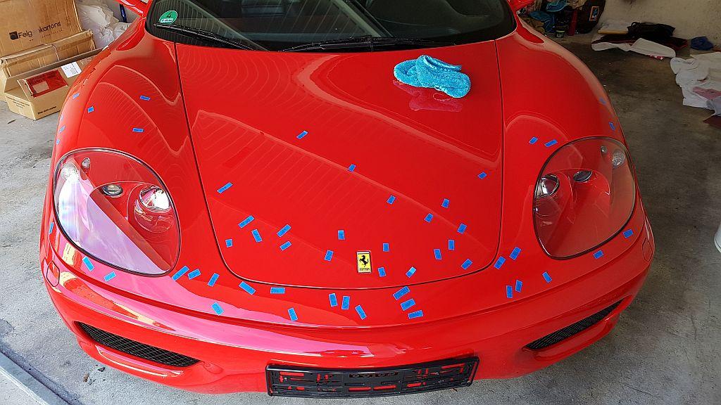

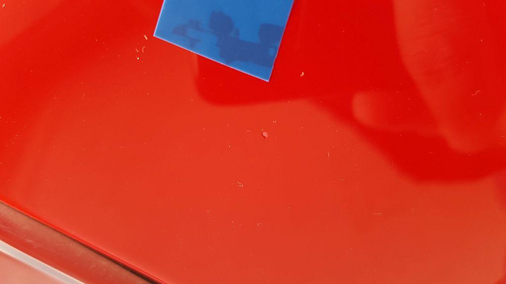

Also erst einmal alle Steinschläge mit einem Kleber markiert...

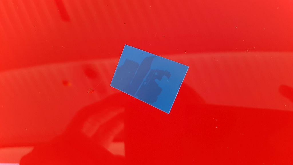

Hier einige Steinschläge in der Großaufnahme...
Sauber gemacht, mit einem Zahnstocher vorsichtig den Lack eingetupft und nun bis nächste Woche aushärten lassen...
Nächste Woche mit 2.000er nass schleifen und dann polieren. Poste dann Bilder mit hoffentlich keinen erkennbaren Steinschlägen. :D
Du machst das mit einem Zahnstocher, nicht mit einem dünnen Pinsel, interessant. :-))!
Warum?
Und tupfst du mehrfach, um das "Loch" vollständig aufzufüllen?
Zahnstocher werde ich auch mal probieren, aber erst mal warte ich DEIN Ergebnis nächste Woche ab...
Die Schleiferei ist ja nicht unkritisch...
@Kai360
Der Zahnstocher wurde mir vom Michl empfohlen und ich glaube auch Martin hatte ihn hier genutzt. Habe den Lack nicht verdünnt, so war das nicht zu flüssig und ist nicht verlaufen auf den Seiten. Viele Steinschläge waren so klein das schon der kleinste Tupfer eine Erhebung ergeben hat. Bin selbst auf das Ergebnis gespannt. Aber sehr viel verlieren kann ich nicht. Im schlimmsten Fall muss ich eben doch lackieren lassen, aber ich gehe nicht davon aus.
Ich hatte das auch mit Zahnstocher gemacht, allerdings nicht nachgeschliffen.  Deshalb waren da auch einige "Erhebungen".
Bin sehr gespannt, wie das mit den Schleifen wird.
Stefan
@Fast-Ferraristi
Stefan mit welchem Lack hast das gemacht? Das war oft viel dunkler im Ton. Ich habe mir jetzt von "123Lack" das Rosso Corsa 322 bestell gehabt. Sieht auf den ersten Blick identisch aus. Ich habe die alten ausgebesserten Steinschläge auch nochmal ausgebessert. Nicht nur wegen der Farbe, auch weil ich eine glatte Oberfläche will. Mal sehen ob das gelingt. :D

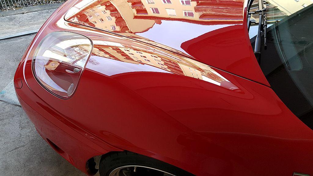

Nun ist endlich alles fertig, abgesehen davon das die Steinschläge mit Handpolitur nicht 100% perfekt sind. Das hole ich aber mit Benny nach. Wir führen in Kürze mit unseren Autos eine "Swizöl-Session" mit Exzenter-Poliermaschine durch. Danach wird der Lack perfekt sein. Schon jetzt ist es aber wirklich gut geworden. Am Samstag hole ich die Diva zum ersten Mal in diesem Jahr aus der Garage um eine kleine Runde zu drehen, noch einmal voll zu tanken, Reifendruck abzulassen und den "Injection-Reiniger" von Liqui Moly in den Tank zu kippen.

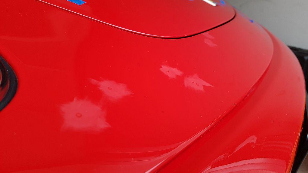

Hier die Steinschläge geschliffen...
Und hier dann von Hand poliert mit "Meguairs Scratch X 2.0"...

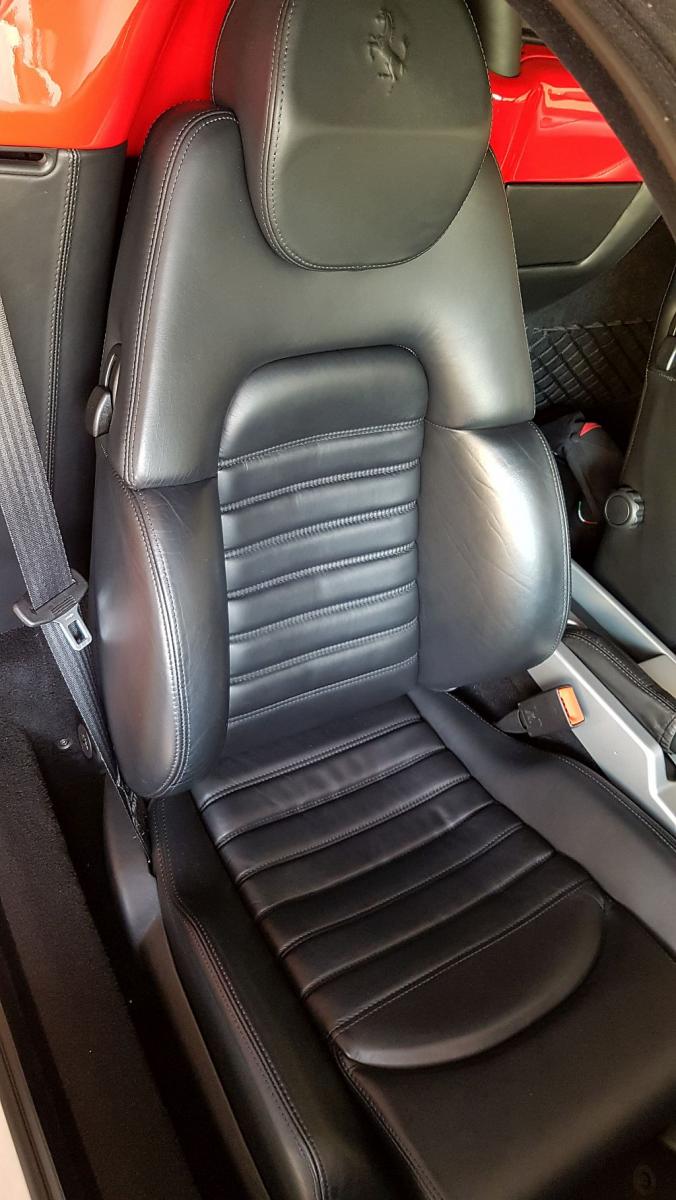

Dann noch die Sitze mit den Produkten vom Lederpflegezentrum gepflegt, ich denke der Zustand kann sich auch sehen lassen...
Jetzt wartet die Diva noch bis Samstag und Montag geht sie dann in die Werkstatt den Diffusor lackieren und den Ölwechsel machen...

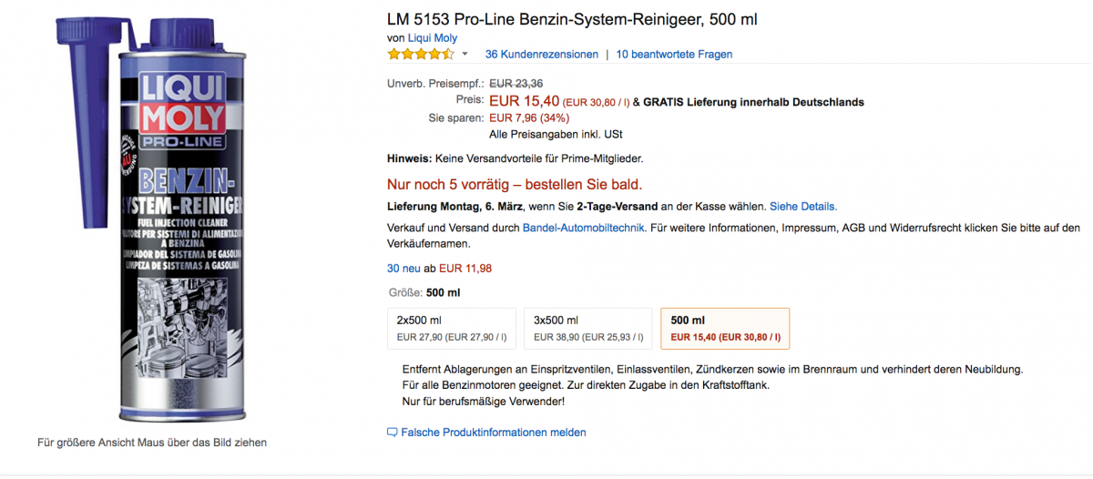

Darf ich fragen , ob du mit diesem Injektion Reiniger schon Erfahrungen gemacht hast?
@996gt2rs
Nein, ich noch nicht. Mich hat da der @Carrera83 drauf gebracht, der das in den F430 gekippt hat. Er meint bei ihm hat das geholfen, der Motor würde irgendwie besser laufen. Ich glaube er sprach von einem ruhigen Leerlauf ohne leichtes verschlucken oder kleine Drehzahlschwankungen. Vielleicht kann er aber noch etwas dazu schreiben. Mein Mechaniker Mario (der ja hier im Forum auch bekannt ist) meint man könne es rein kippen, würde zumindest nicht schaden.

Bei meinem 3,0 CSI hab ich das aufgrund langer Standzeit auch gemacht. Hat super funkioniert. Gerade der erwähnte, unrunde Leerlauf und die schlechte Gasannahme waren wie weggeblasen:-))!
Was auch nicht schadet ist eine Reinigung der ESV's alle paar Jahre.
Hallo
Ich kann jedem nur empfehlen den Injection Reiniger 1x im Jahr in den Tank zu kippen.
Bei mir hat er alles verbessert , schnelleres Starten , leichter Unrunder Leerlauf ist weg , Motor läuft viel besser und klingt auch freier .
Ich denke das der Reiniger alle Rückstände an Einspritzdüsen und Ventilen entfernt die sich über Jahre angesammelt haben .
vor 18 Minuten schrieb Carrera83:
Wäre interessant zu testen ob sich nur mit dem verwenden des Reinigers auch das Spritzbild und die Dichtheit verbessert und der Filter in den Ventilen tatsächlich sauber wird, nicht nur vorübergehend sauberer.
Langfristige Verbesserung brauchte bei uns eigentlich nur eine ordentliche Ultraschallreinigung.
vor 1 Minute schrieb jo.e:
@Carrera83
Hatten wir es nicht über diesen hier: https://www.amazon.de/Liqui-Moly-5110-Injection-Reiniger-300/dp/B001CZKC3M/ref=sr_1_1?ie=UTF8&qid=1488532719&sr=8-1&keywords=injection+reiniger?
Ich kippe den Injection Reiniger mal rein. Den hatte ich gekauft nachdem wir gesprochen hatten. Dein verlinktes Produkt hatte ich bisher nicht gekannt.
Ist im Prinzip der selbe , den hatte ich im Frühjahr 2016 verwendet Jochen , jetzt hab ich gesehen das es auch eine Pro Line gibt , seit gestern ist der jetzt im 3/4 Tank drin.
Na gut, dann kippe ich zuerst meinen rein (hatte ja bei dir auch funktioniert) und Mitte der Saison vielleicht noch den Anderen. :D
Zweimal ist aber nicht gut, das Zeug ist recht aggressiv
Gut - dann nur 1x den Injection Reiniger. Den hab ich eh schon da. und nächstes Jahr dann vielleicht den System Reiniger...
