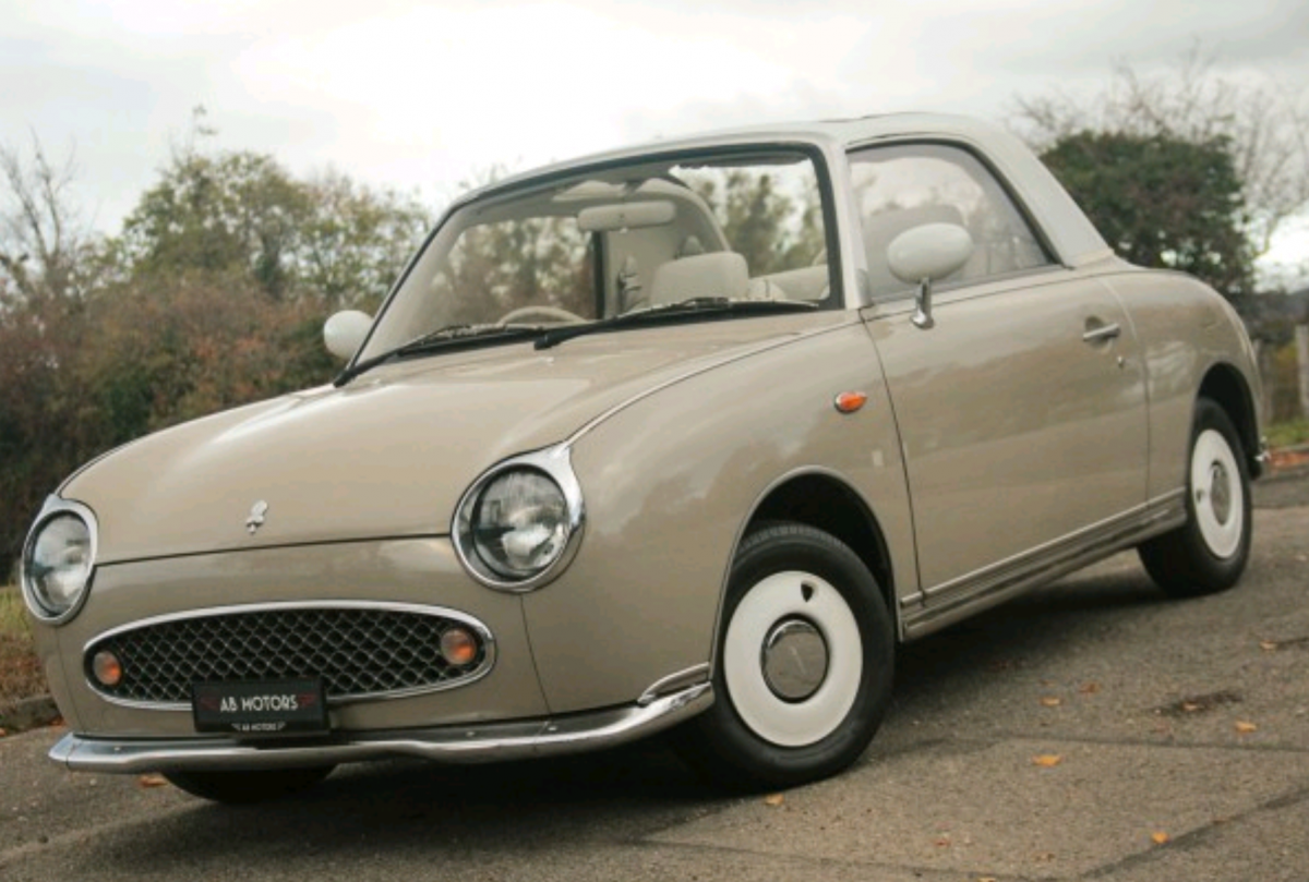

Also ich habe keine Scheinwerfer in der Größe oder ähnlicher Neigung gefunden. Der figaro Scheinwerfer hat immerhin 20-21cm Durchmesser. Sowas will ersteinmal gefunden werden, ich werde es beim TÜV einfach mal probieren und schauen was passiert, aber vorher muss der ganze KLUMP erstmal zusammen gebaut werden :)

ich habe auch einen Figaro. Dieser hat schon deutsche Papiere. Bzgl. der Scheinwerfer aber erschummelt. Der Vorbesitzer hat wohl die gläsernen Streuscheiben durch in etwa passende hiesige vom Schrott ersetzt also draufsilikoniert. Mit den Chromblenden davor fällt das garnicht auf. Das würde ich gerne dauerhaft in Ordnung bringen.  Üblicherweise werden wohl Golf oder UrMini Scheinwerfer mit 180 oder 200mm verbaut, allerdings mit einem Abstandhalter der auch die unterschiedlichen Anschraubpunkte adaptiert. Zwei miteinander verklebte und lackierte MDF Stückchen reichen da wohl schon. Am liebsten wäre mir sowas irgendwo fertig zu beziehen, man muss das Rad ja nicht immer neu erfinden.
Seid Ihr mit den Scheinwerfern weitergekommen ?
Rolf
Ich habe Kontakt mit Patrick aus Brüssel, der hat auf FB ne Seite Figaro Club Belgique und mehrere Figgis umgebaut. Bisher mit Holzadaptern. Er hat inzwischen eine neue Lösung mit Golf 2 Scheinwerfern, am WE kommen Bilder. Ich vermute einfache Abstandhalter auf die Rückplatte der Golfscheinwerfer. Ich werds mal mit Klarglas versuchen. Später evtl. Angel Eyes, je nachdem ob diese vom Chrom verdeckt werden.

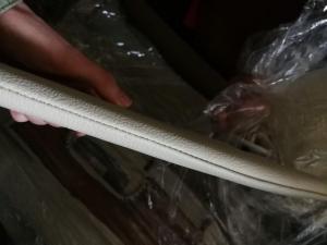

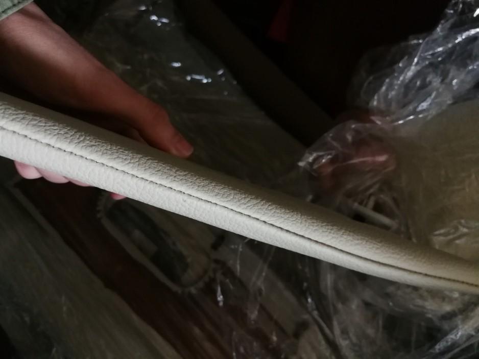

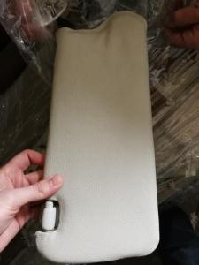

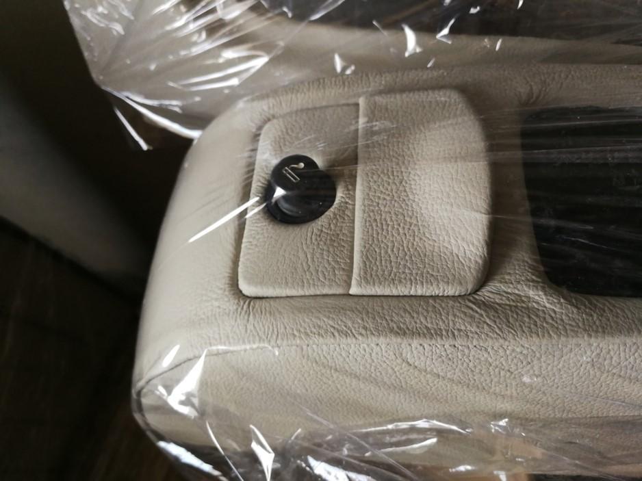

Es gibt Neuigkeiten nach viel zu langer Zeit...haben nun die Teile vom Sattler abgeholt, alles mit Echtem Leder überzogen. teile farblich angepasst mit Farbe welche zum Leder passend ist.
Sitze, Verdeck, Mittelkonsole Boden usw. ist alles fertig, haben ihm eine Sitzheizung spendiert für die kalten Tage. Armaturenbrett ist auch schon fertig...jetzt kommt die Karosserie.

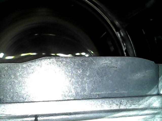

Ich besitze einen Figaro seit 2016. Wenn Daten benötigt werden kann ich weiterhelfen. Bezüglich Scheinwerfer habe ich welche von einem alten Volvo verwendet. Den entstanden Spalt zwischen Scheinwerfer und Kotflügel mit Alublech verkleidet. Ich kann bei Bedarf Fotos per Mail senden.
