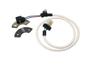

Fehlzündungen habe ich keine wahrgenommen. Was Du da schreibst mit Bauteilnummern, Abständen etc. überfordert mich gerade etwas. Ich habe schlichtweg die im Bild dargestellten Kabel getauscht. Habe ich bei Dinoparts gekauft. Die Plättchen haben ja zwei Bohrungen, mittels denen die Sensoren fixiert und verschraubt werden. Da gibts ja jetzt nicht viel falsch zu machen, denke ich. Mir ist auch nicht so ganz klar, welche Abstände eingehalten werden müssen. Sensoren festschrauben, Zündung zusammensetzen - fertig. Entgegen den im Bild dargestellten Bauteilen, hatten die Plättchen jedoch eine nicht ganz symmetrische Form. Sie waren etwas länger als die originalen. Ich musste die Enden anschleifen, da die Plättchen sich sonst im angeschraubten Zustand überlappt hätten. Die Bohrungen als solches waren aber passend. Was genau kann ich da falsch gemacht haben? Habe nicht verstanden, wo ich diese 2,5 - 4 mm hätte einhalten müssen.

gemeint ist der Abstand der magnetischen pickup Sensoren zu den Zähnen bzw. Flügeln des kleinen Sternrades / Zahnrades auf der Verteilerwelle (am besten mit Fühlerlehre messen)
Sensoren festschrauben, Zündung zusammensetzen - fertig. Entgegen den im Bild dargestellten Bauteilen, hatten die Plättchen jedoch eine nicht ganz symmetrische Form. Sie waren etwas länger als die originalen. Ich musste die Enden anschleifen, ...
das könnte schon ein Grund sein... ist aber nur eine Vermutung

Habe dann das Problem per Ausschlussverfahren eingegrenzt. Zunächst die Impulsgeber an den Zündspulen getauscht und natürlich auch die Kabel der Zündspulen auf dem Verteilerdeckel getauscht. Problem blieb das gleiche, nur die hintere Bank lief. Damit war klar, die Zündspule war heile und es muss am Impulsgeber liegen. Habe zunächst die Masseanschlüsse der Geber auf Dreck und Korrosion untersucht. Alles gereinigt, Problem blieb trotzdem bestehen.
Also Zündung demontiert und geprüft und was soll ich sagen - Michael hatte mit seiner Vermutung natürlich mal wieder recht :). Die Impulsgeber waren ca. 1,5 mm zu weit aus der Mitte. Einstellung per Langloch korrigiert und schon lief der Motor wieder einwandfrei. Warum es allerdings die ganze Zeit funktionierte und dann auf einmal plötzlich nicht mehr, ist mir ein Rätsel. Vielleicht standen einfach die Sterne in einer günstigen Konstellation :D
