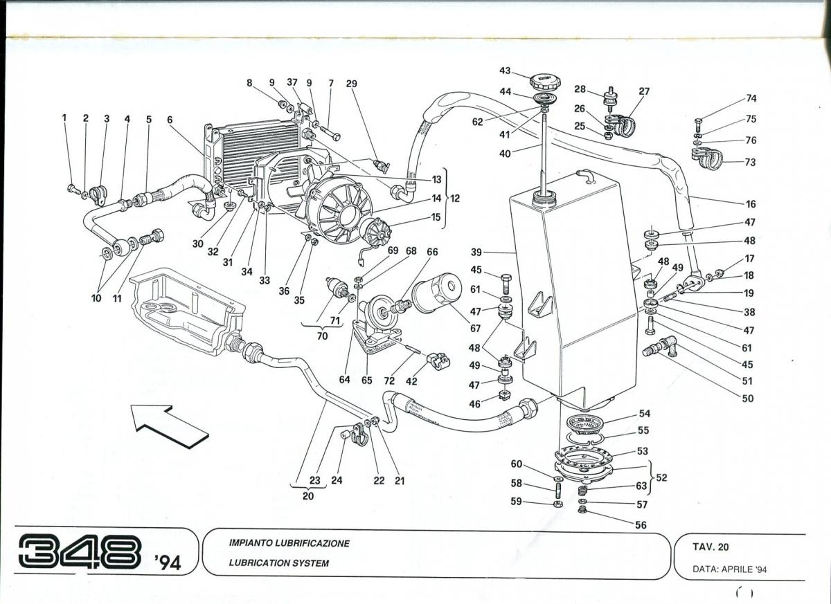

vor 3 Stunden schrieb paul01:
Sicherheitshalber mit Pfeil an der Ölablassschraube:
Paul hat recht
vor 3 Stunden schrieb SManuel:
Ölablasschraube ?? Ich denke das ist dem nicht so.
korrekt, die"Schraube"  im Bild ist nicht die Öl-Ablassschraube
vor 1 Stunde schrieb Udo R.:
das ist die Schraube am Unterboden, aber vielleicht funktioniert die ja auch.
nein, das ist das Öldruck-Regelungsventil
dies ist werksseitig eingestellt und ist nicht für Änderungen vorgesehen ! (außer bei Motorüberholungen)
Öl-Ablassschraube am Öl-Tank: 22mm Sechskant
Öl-Ablassschraube am Motor (am Gehäuse nach vorn gerichtet): 12mm Innenseschskant
gilt alles für 348 und für F355
