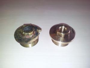

Ich möchte mich für die vielen Antworten bedanken.
Nachdem ich las was die Schraube im Internet und bei div. Händlern kosten sollte, bemühte ich einen guten Bekannten.
Nun habe ich eine selbst gedrehte und gefräste Schraube.
Daten:
Gewinde: M30x1,5
17 Schlüsselweite

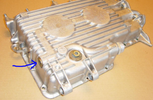

alter Thread. Sicherheitshalber mit Pfeil an der Ölablassschraube:
Paul
Ein Bild von der andereseite wäre auch Interessant. So sieht man genauer was welcher Stopfen ist von dem Ölbehälter.

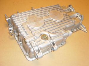

Am 8.3.2015 um 23:10 schrieb Alextline:
Noch ein Foto der Ölablassschraube :D
Ölablasschraube ?? Ich denke das ist dem nicht so.
Nein, das ist die Schraube am Unterboden, aber vielleicht funktioniert die ja auch. Scheint aber augenscheinlich sehr fest zu sitzen. Die Ablassschraube hat einen Innensechskannt.
