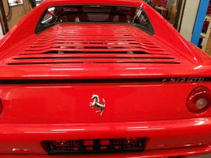

Mein neuer F355 Berlinetta mit 512 TR Motor Upgrade zum F 512 GTB
Gast RR68

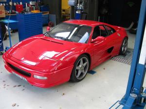

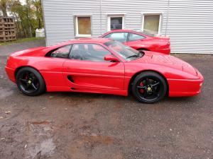

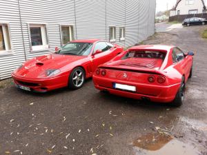

Im November 2014 habe ich meinen F 355 mit 512 TR Motor Umbau gekauft.
Er hat die Fghnr. ZFFXR41B000108671 und wurde am 6.5.1997 bei Zender ausgeliefert.
Am 3.7.1998 war bei 10.723km die 10.000km Inspektion bei Maranello Motors in Köln.
Schon am 15.9.1998 war bei 31.028km die 30.000km Inspektion bei Becker in Düsseldorf. Komisch soviele km in nur 2,3 Monaten.....
Am 30.10.1998 gab es bei 31.700km einen Neuen Motor bei Auto-Becker!!!!

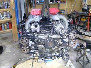

2000-2001 erfolgte der Umbau bei Dirk Küster in Düsseldorf.

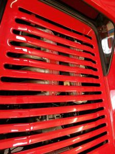

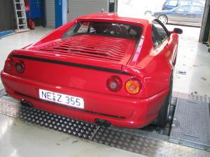

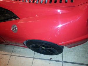

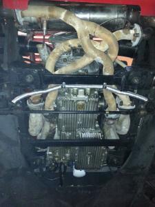

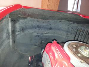

Der 355 wurde hinten um ca. 13cm sehr schön verbreitert und Umbau Tankdeckel.

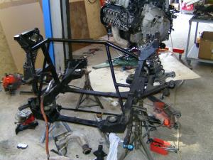

Der ganze Hilfsrahmen mit Aufhängungen wurde umgebaut und angepasst.

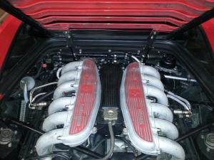

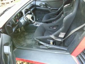

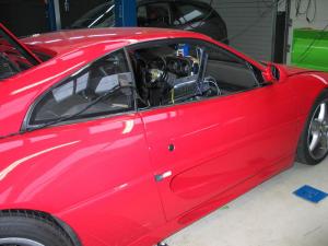

Die ganze Elektronik und Schaltkulisse vom 512 TR eingebaut. Eine Servolenkung eingebaut und die Klimaanlage musste aus Platzgründen entfallen. Distanzscheiben vorne und hinten. Die Motorhaube musste komplett geändert werde und ist ein wahres Kunstwerk. Leider ist die Stabilität nicht mehr da, weil normale Stoßdämpfer nicht eingebaut werden können. Heizungsverstellung Warm/Kalt ist nur per Hand vorne möglich. Bis jetzt keine andere Lösung in Sicht!
Bis jetzt hatte das Fzg keine Handbremse und trotzdem Tüv.....
Die Handbremse wurde nachgerüstet, der Motor neu abgedichtet und große Inspektion mit Zahnriemen etc., Frontgrill nach gerüstet und vieles mehr....
Der Auftraggeber des Umbaus is ein älterer Architekt aus Neuss. Umbaukosten ca. 100.000-200.000€. Er wollte einfach einen Ferrari wo niemand anderes hat.
Dirk Küster soll wohl leider mittlerweile in Südafrika leben.
So klingt ein richtiger 12 Zylinder....
Ein Motorruckeln im warmen Zustand bereitet mir noch Sorgen. Evtl nur eine Lambdasonde oder wie mein Ferrarischrauber meinte zu alter Sprit im Tank!
Sobald er neuen Tüv hat wird er zugelassen und wie mein Maranello gefahren aber keine Kurzstrecke,.

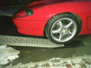

Meinen Autotransportanhänger habe ich hinten verbreitern lassen, dass mein Neuer nun auch darauf passt und vorwärts transportiert werden kann. Ich habe nun auch endlich ein paar kleine Auffahrrampen gefunden um auf die Anhängerauffahrampen zu kommen.
Die montierten Good Year Eagle F1 Reifen würde ich gerne trotz gutem Profil erneuern, da von 2008. Welche Reifen könnt Ihr mir empfehlen?
