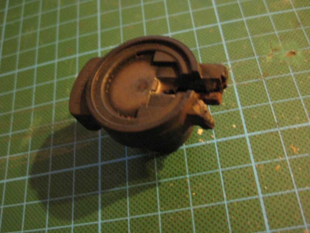

btw.gerade freitag hatte ich kunden mit der beanstandung:
"der ruckelt abundan" rausgegangen und start...springt nicht an...
also dalassen...etwas später dann hats einer der mechaniker
nochmal versucht,springt an,
aber läuft wie ein sack nüsse...
in die werkstatt und nach kurzer suche das gefunden:
naja..bei passat mit deutlich über 300000km darf das schonmal passieren:D
