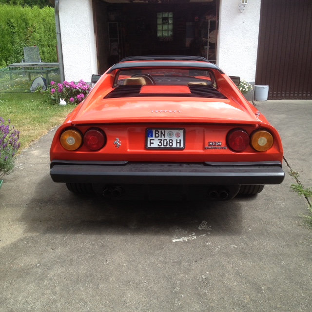

Klär mich auf, warum kleines Kennzeichen hinten? Ich konnte nicht feststellen dass ein normales Kennzeichen nicht gut in die Einbuchtung passen wuerde ... Hast Du ein Foto wie das aussieht? (Die Nummer hast Du eh schon gepostet, also kein Fotoshop mehr notwendig ;-)

Das kleine Kennzeichen passt sich gut in die Heckansicht.

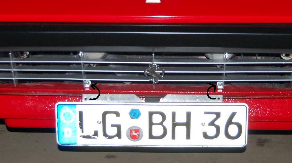

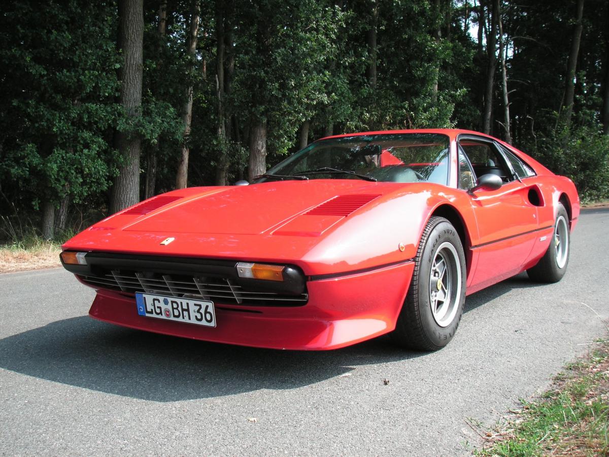

Ich hatte für meinen 308 damals ein Stück Blech anfertigen lassen (einfach 2 x gekantet) mit dem das Kennzeichen an den beiden mittleren Schrauben des Kühlergitters befestigt wurde. Auf Bild 1 noch falsch montiert, es gehört dahin geschraubt, wo die Pfeile hinzeigen, auf Bild 2 richtig montiert. Später hatte der 308 auch den kleinen Spoiler, aber davon finde ich kein gutes Bild mehr.

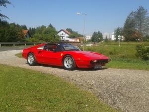

Ich habe bei meinem an der Unterseite der Frontschürze zwei Winkel angeschraubt, damit der Frontspoiler nicht angebohrt werden muss!!
Und beim Kennzeichenhalter einen Schaumstoff beigelegt damit nichts zerkratzt wird !!
So siehts dann aus !!:)
