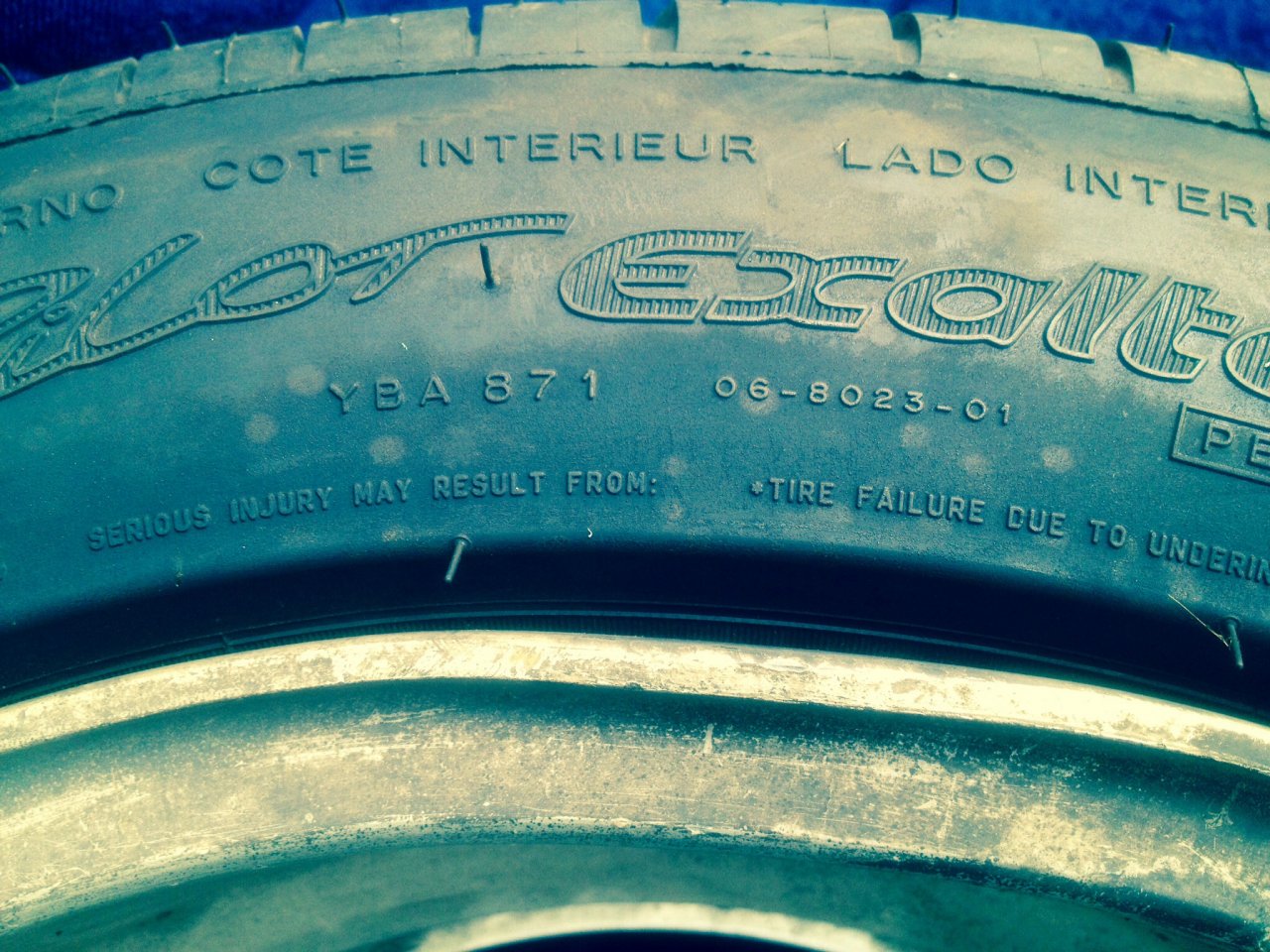

So, kurzes Update! Bei der Demontage meines Vorderrades fiel mir eine Beule/Delle an der Innenseite der Felge auf! Nicht dass es mich gestört hätte, beim Fahren habe ich weder Vibration noch andere Zeichen erkannt! Ich hab mich im Internet schlau gemacht, was eine Reparatur einer Alufelge kostet, was mit knapp 100€ jetzt nicht die Welt bedeutet!
Problem ist natürlich die original Magnesiumfelge, welche nicht wie Alu auf 80 sondern auf 120 Grad getempert werden muss! Außerdem macht das nicht jeder! Bei der Aluklinik in Mönchengladbach wurde ich aber fündig und die Jungs und Mädels machen einen Top Job, sehr zu empfehlen! Es gab keine Ausgasungen und somit Bläschenbildung bei der Rückverformung, das Rad läuft wieder gerade ohne Unwucht! Natürlich hat es seinen Preis, hat 312 € gekostet, ist es mir wert! Ich hoffe dass ich heute den Frontspoiler abholen kann, den ich in Auftrag gegeben habe!
Hier noch ein Bild von der Delle
