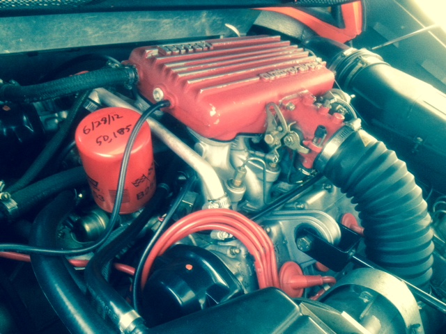

Auf dem Ölfilter steht allerdings der letzte Wechsel bei 50500 Meilen im Dez. 2012 (jetzt hat er 56000 drauf). Wird morgen gewechselt! Blöd, die Dämpfer halten die Motorhaube nicht. Der Motor macht einen sehr sauberen und aufgeräumten Eindruck. Ich habe die Batterie ausgebaut (Bj. 2006) und gegen eine neue ersetzt. Dann der erste mal den Zündschlüssel rumgedreht und er springt direkt an, schnurrt wie ein Kätzchen:-))!.

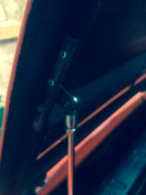

Nächste doofe Sache, Fronthaube wird ja nur durch diese kleine Stange gehalten. Sieht so aus, als ob da jemand schonmal versucht hat, diese zu schliessen, ohne die kleine Kugel reinzudrücken, auf alle Fälle ist eine kleine Beule auf der Haube.

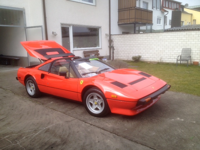

Hier nun endlich ein paar Bilder, zuerst das Fahrzeug als ganzes:

Und die Halterung des vorderen Kofferraumdeckels, gehört das so vernietet oder hat da einer gemurkst?

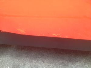

Nächster Mangel, an der Beifahrertür, unten an der Kante, Rost :
haben oder hatten fast alle Fahrzeuge bzw. muss an allen irgendwann gemacht werden - geht meist von vorn bis hinten durch - am besten unteres Drittel abschneiden und neue Türhaut inkl. Falz einpassen (kann allerdings pro Tür inkl. Blech- & Lackierarbeiten leicht EUR 1000.- ausmachen)
Nächste doofe Sache, Fronthaube wird ja nur durch diese kleine Stange gehalten. Sieht so aus, als ob da jemand schonmal versucht hat, diese zu schliessen, ohne die kleine Kugel reinzudrücken, auf alle Fälle ist eine kleine Beule auf der Haube.:
genau so ist das passiert - leider auch ein bekanntes Phänomen bei sehr vielen Fahrzeugen (die Vernietung im Bild aus Deinem nächsten posting scheint selbst gemacht)

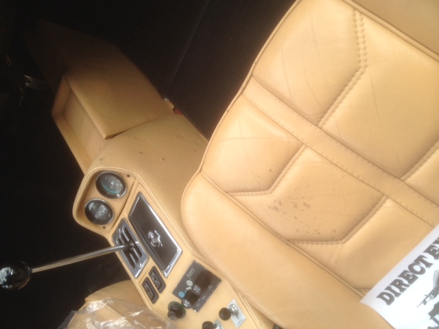

Die Innenausstattung ist... gebraucht, sauber aber das Leder teilweise rissig, andere würden dazu herrliche Patina sagen. Amaturenbrett ist tip top, keine Risse oder Kratzer.
ist immer Geschmackssache - wenn Du die Sitze neue machen willst, musst Du immer auch Türpappen und Mittelkonsole machen ... und dann wird es schnell uferlos - ich würde es erstmal mit einer Grundreinigung probieren ... und dann mal schau`n`8-)

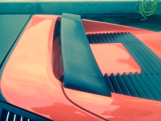

Den Dachspoiler find ich gar nicht zu groß, ist halt Geschmackssache.

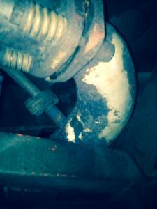

Ohje, hinter der Blende meine ich Rost erkannt zu haben, scheint von innen zu gammeln. Ich werde die Dämmmatte, die unter dem Kofferraumblech klebt entfernen, dann nehm ich schonmal eine Feuchtigkeitsstelle weg.

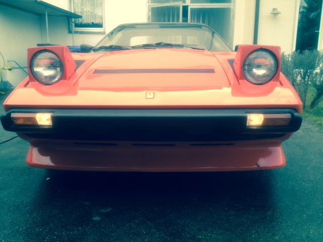

Standlicht mit Augen auf... blöd:lol:

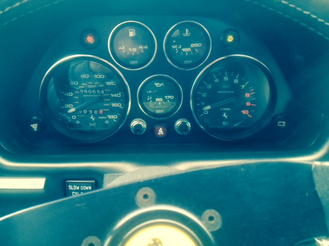

50.654 Meilen, letzter Ölwechsel bei 50.185 Meilen am 28.06.2012 ist nicht viel gefahren seit dem...

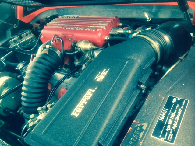

Motor macht von oben einen aufgeräumten sauberen Eindruck.

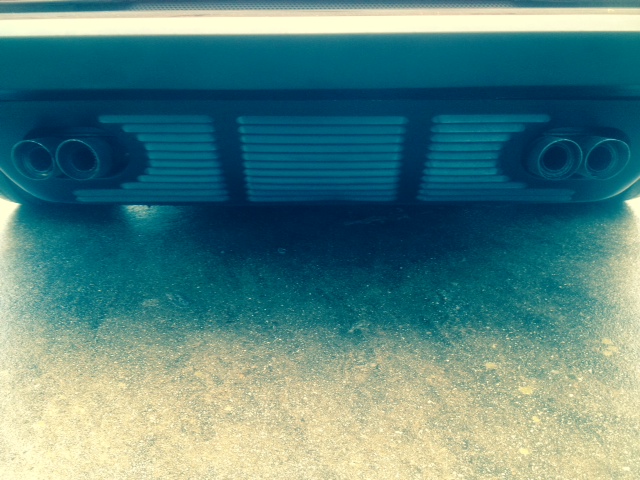

Der Auspuff macht einen soliden Eindruck, der Krümmer hingegen nicht mehr, ist noch dicht, fraglich wielange das so bleibt.

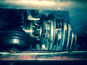

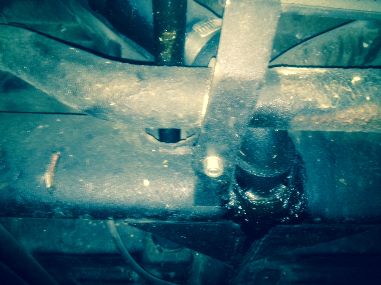

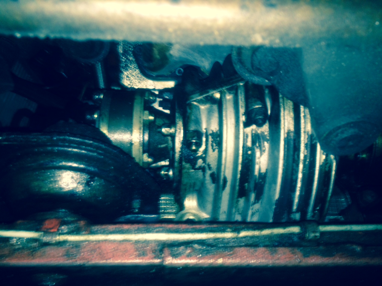

Motor von unten, schon ein leichter Ölfilm überall drauf, die Manchetten machen auch einen Ölgetränkten Eindruck
Ohje, hier hängt ein Öltropfen, wo das wohl herkommt..

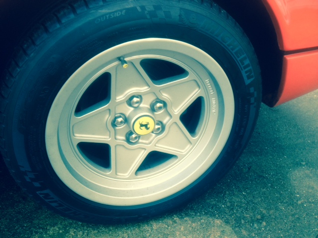

Vorderrad mit 205er Michelin
Hinterrad mit 225er, alle noch gut im Profil.

um zu sehen wo das Öl her kommt, musst Du erstmal alles sauber machen -
am besten professionelle Unterboden-/Motorwäsche ... und danach mal schaun`:wink:

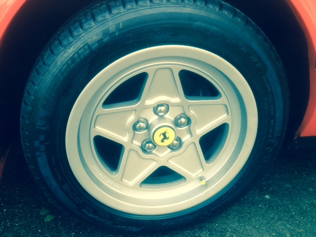

Woran erkennst Du die Originalfelgen? Schön das ich welche habe, der Wagen wird ja allein schon durch die Felgen und Wagenheber/Werkzeugtasche was wert! Ich werde morgen erstmal das Öl wechseln und mir den Türmechanismus der Fahrertür anschauen, ich vermute, das Seil ist gerissen oder von der Rolle gesprungen. Vor dem TÜV werde ich die Unterbodenwäsche durchführen lassen und dann mal gucken, wo das Öl herkommt.
Gibt es bei der Türverkleidung Fallstricke, die es zu beachten gilt?
Lieben Dank für alle Eure Hilfe und Postings!
Woran erkennst Du die Originalfelgen? Schön das ich welche habe, der Wagen wird ja allein schon durch die Felgen und Wagenheber/Werkzeugtasche was wert! ...
jaaaaa, das ist oft nicht so leicht zu erkennen - selbst Kenner lassen sich hier täuschen :wink: - Vorder- und Hinterräder sind nämlich unterschiedlich !
bei originalen Felgen sitzt das Ventil auf dem flachen Teil des Felgenbettes
(bei den aftermarket-Felgen von z.B. superformance sitzt das Ventil zwischen dem flachem Teil des Felgenbettes und dem Randübergang zum Felgenhorn)
bei den originalen, vorderen 16" Felgen ist der gesamte Bereich des Felgensterns über das Felgenbett erhaben/erhöht
bei den originalen, hinteren 16" Felgen ist der gesamte Bereich des Felgensterns mit dem Felgenbett bündig abschliessend

Eine Frage habe ich dann doch noch, wie sieht das denn mit den Seitenblinkern aus, schalte ich das Standlicht ein, sind die auch an. Denke mal, das sieht der TÜV nicht gerne. Habt ihr einen Vorschlag, was ich machen kann? Sind die Seitenblinker Pflicht? Wenn nicht, dreh ich einfach die Birnchen raus und gut ist?!
Du kannst doch die seitlichen Leuchten statt mit den Standlichtern vorne mit den vorderen Blinkern umkoppeln, so wie es bei den Europäern auch ist.
... also bei mir wollte der TÜV die Lampen, obwohl ich die Birnen draussen hatte sogar überlackiert haben, so daß sie nicht reflektieren. War schon blöd. Habe sie damals rot lackiert, TÜV gemacht, Farbe in Nitro wieder abgelöst und die Birnen wieder eingesetzt. Seither hat der normale TÜV nie etwas dazu gesagt. Und das seit 18 Jahren. Ja, die TÜV's reagieren wohl alle verschieden.
