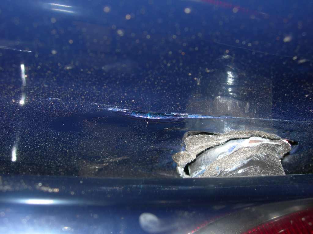

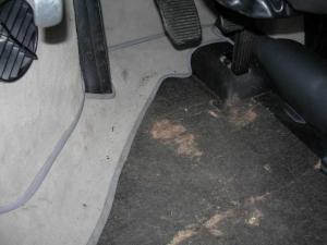

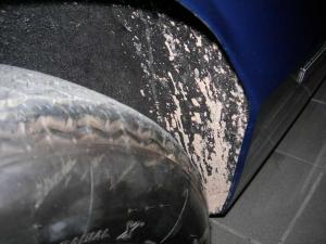

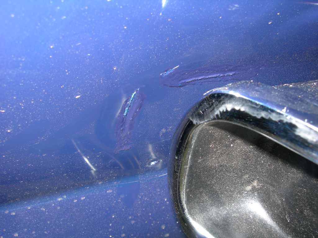

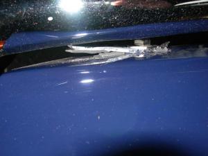

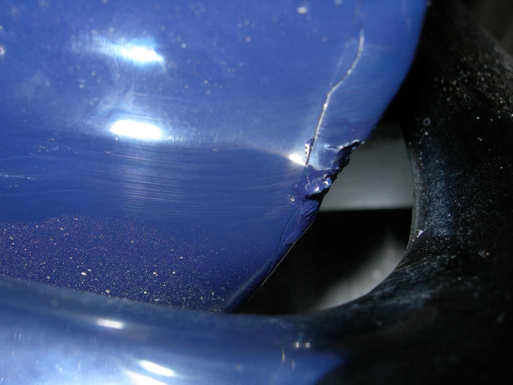

auf den folgenden Bildern möchte ich einfach zeigen was passiert wenn man sich die falsche Werkstatt aussucht.
Vor ca. 2 Jahren habe ich mir einen Traum erfüllt und einen 246 GT als Restaurierungsobjekt gekauft und in komplett zerlegt (ehrlich bis zur letzten Schraube) und wieder frisch aufgebaut.
Um den Fahrzeug nach Fertigstellung noch was Gutes zu tun habe ich es zur Fahrwerkseinstellung und Vergaserjustierung in eine Fachwerkstatt gegeben. Damit wirklich nichts passiert (nasse Straße, Dreck ect.) mittles Hol- und Bringservice, sprich seine ersten Meter nach dem Zusammenbau fuhr mein Dino erst einmal auf einen Hänger.
Zurück kam ein total verdrecktes Fahrzeug mit Kratzern und Macken und einem nicht unerheblichen Heckschaden.
Sicher, mein Lack ist nicht Spitzenklasse (habe ich selber gemacht) und eine Frau bin ich auch, aber ist das ein Grund so achtlos mit einem Auto umzugehen?
Habe ich da was verpasst?

Die Situation ist deshalb schon schwierig da uns der Fahrer als "Beweis" Fotos vorlegte die angeblich vor 5 Wochen beim Eintreffen des Fahzeuges in der Werkstatt gemacht wurden.
Zu den Bildern stellen sich mir zwei Fragen:
Warum wurden wir nicht sofort (also vor 5 Wochen) auf den Schaden hingewiesen?
(konnten sie natürlich nicht weil er da noch nicht da war)
Warum ist die Farbe auf den schadhaften stellen am Rückgabetag noch nass gewesen?
(das der Farbton nicht stimmt ist auserdem klar erkennbar, deshalb schon nicht von mir da ich selbst lackiert habe und nochgenügend Restfarbe vorhanden ist)
Dämlicherweise haben wir das erst gemerkt als der Fahrer schon weg war und wir dann auch erst die Tragweite des Schadens realisierten.

Hallo an alle die wissen möchten wie es weiter geht...
die Werkstatt hatte das Fahrzeug bekommen um das Fahrwerk einzustellen und den Vergaser für den TÜV zu justieren. Bei den Arbeiten hatte sich herausgestellt, dass das Getriebe nicht gut schaltet und die Gänge herausspringen. Deshalb wurde noch Getriebe einstellen dazugebucht.
Hier traten dann die ersten Differenzen auf, von der Werkstatt wurde behauptet, das falsche Teile im Getriebe verbaut sind (obwohl ich die Teile bei ihnen gekauft hatte :-o) und eine große Revision notwendig sei. Darauf hin habe ich die Notbrmese gezogen und das Fahrzeug zurückgefordert. Wie es dann bei mir ankam ist ja bekannt.
Wie sich dann herausstellte sind zu dem Heckschaden noch einige gravierende fachliche Fehlleistungen und Mängel mit den bei der Firma gekauften Ersatzteilen gekommen.

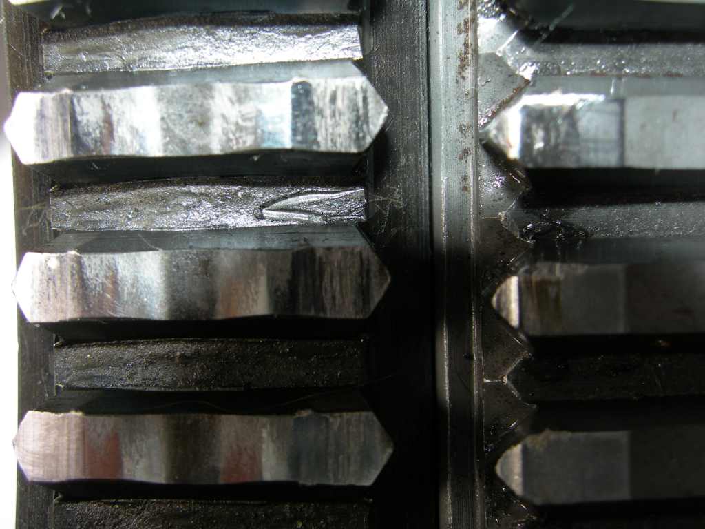

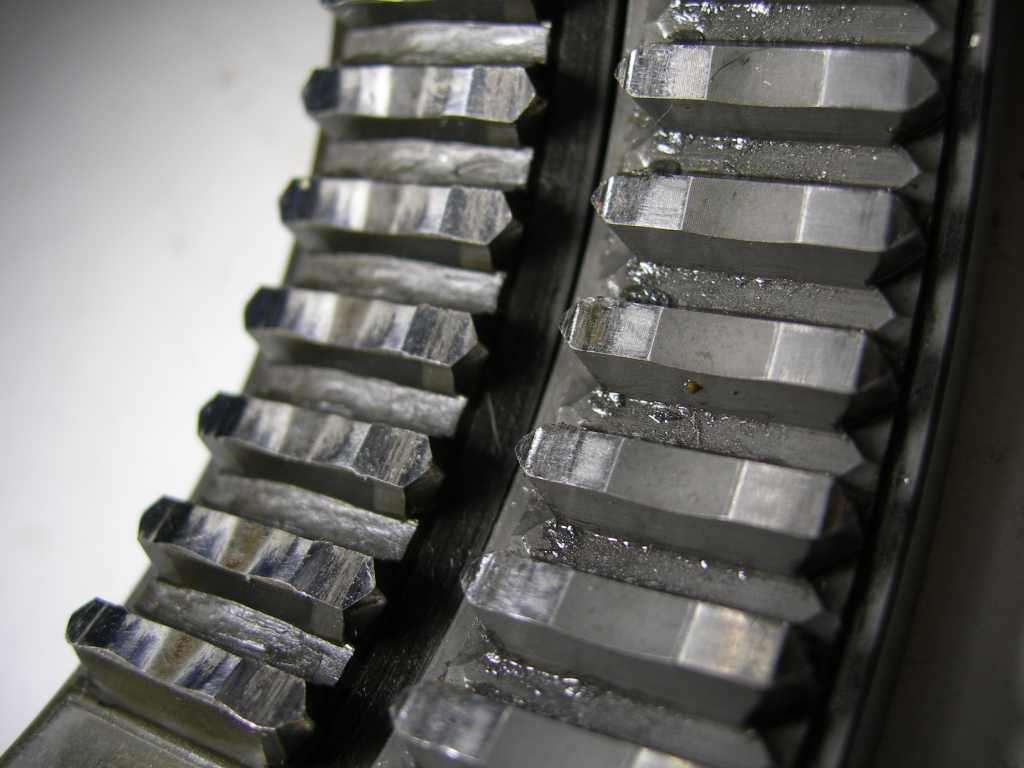

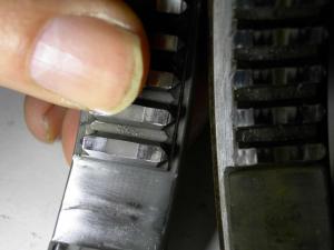

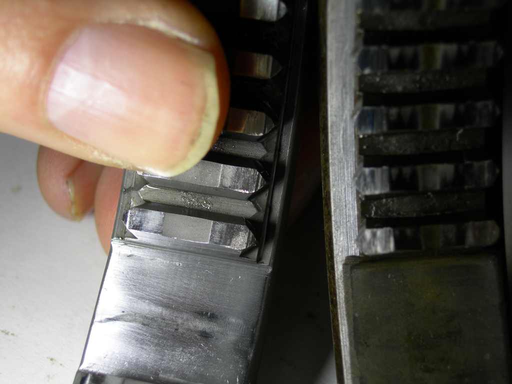

Nachdem ich den Dino zurück hatte haben wir zuerst einmal den Motor ausgebaut um das Getriebe noch einmal zu überprüfen. Da zeigte sich, das ein (neuer bei der Firma gekaufter) Schaltring nach den wenigen Kilometern relativ stark abgenutzt war. Diesen ersetzte ich durch meinen besten Alten.
Nachdem das Auto wieder zusammen war bin ich zu zur Firma Bayerpower nach Ottmarsheim um den Vergaser richten zu lassen (Die technische Beratung und Unterstützung von Fa. Bayer war top, nur zu empfehlen).
Auf der Fahrt dorthin hielten wieder nicht nicht alle Gänge, interessanter weise haben die Gänge mit dem alten Schaltring gehalten nur die mit den neuen Ringen nicht. Herr Bayer machte mich auch darauf aufmerksam, dass das Getriebeproblem mit den Schaltringen zu tun haben könnte.
Wie die nachfolgenden Bilder zeigen ist bei genauer Betrachtung ein deutlicher Unterschied zwischen den Aftermarket Ringen der Werkstatt (inklusive auch Teilehändler) und der originalen Ringe zu erkennen. (bei den ersten zwei Bildern ist der alte funktionierende Ring auf der linken Bildhälfte, beim dritten rechts)
Am meisten ärgert es mich das ich nicht früher auf die Idee gekommen bin das es am zugekauften Ersatzteil liegen könnte. Zu meiner Ehrenrettung kann ich nur sagen das es als deutsches Qualitätsprodukt angepriesen wurde.:evil:
