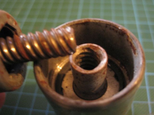

es gibt auch bei vw verschiedene bremskolbenrücksteller !
der eine drückt durch drehen an griff einfach nur den kolben zurück
und der für die hinteren sättel hat zwei nasen die den kolben zwangs-
weise gleichzeitig drehen.
im kolben selbst ist ein schneckengewinde welches die selbstnachstellung der handbremsmechanik ausführt.
beim rückstellen der kolben sollte der hebel fürs handbremsseil
am anschlag anliegen oder maximal 1mm davon weg sein...sonst
besteht die gefahr die schnecke zu beschädigen.
gängiger defekt ist ein versagen des simmerrings der handbremshebelwelle.
dadurch kriecht wasser in die verstellung und durch korossion geht der hebel nicht mehr in grundstellung.wenn soweit alles in ordnung nach der montage bei gleichzeitigem betätigen der fussbremse(pumpen) den handbremshebel
mehrfach ziehen und losslassen...dann sollte sich das ganze wieder
nachstellen.:wink:

wenn der hebel welcher mit der mutter wo die nuss drauf
steckt schwer geht ist der sattel defekt !ursache ist mangelnde
schmierung des wellenraums ab werk und wenn irgendwann der
simmerring undicht geworden ist kriecht wasser rein und die welle
korrodiert langsam aber sicher fest weil rost deutlich grösseres
volumen als blankes metall benötigt...instandsetzen oder austauschen:wink:
wenn eine girling/lucas 38 bremse mechanisch in ordnung ist muss man
da nicht mit einstellungen der seile oder sonstwas rumspielen...
ausbauen,reinigen,einbauen..paarmal betätigen=> fertig!
