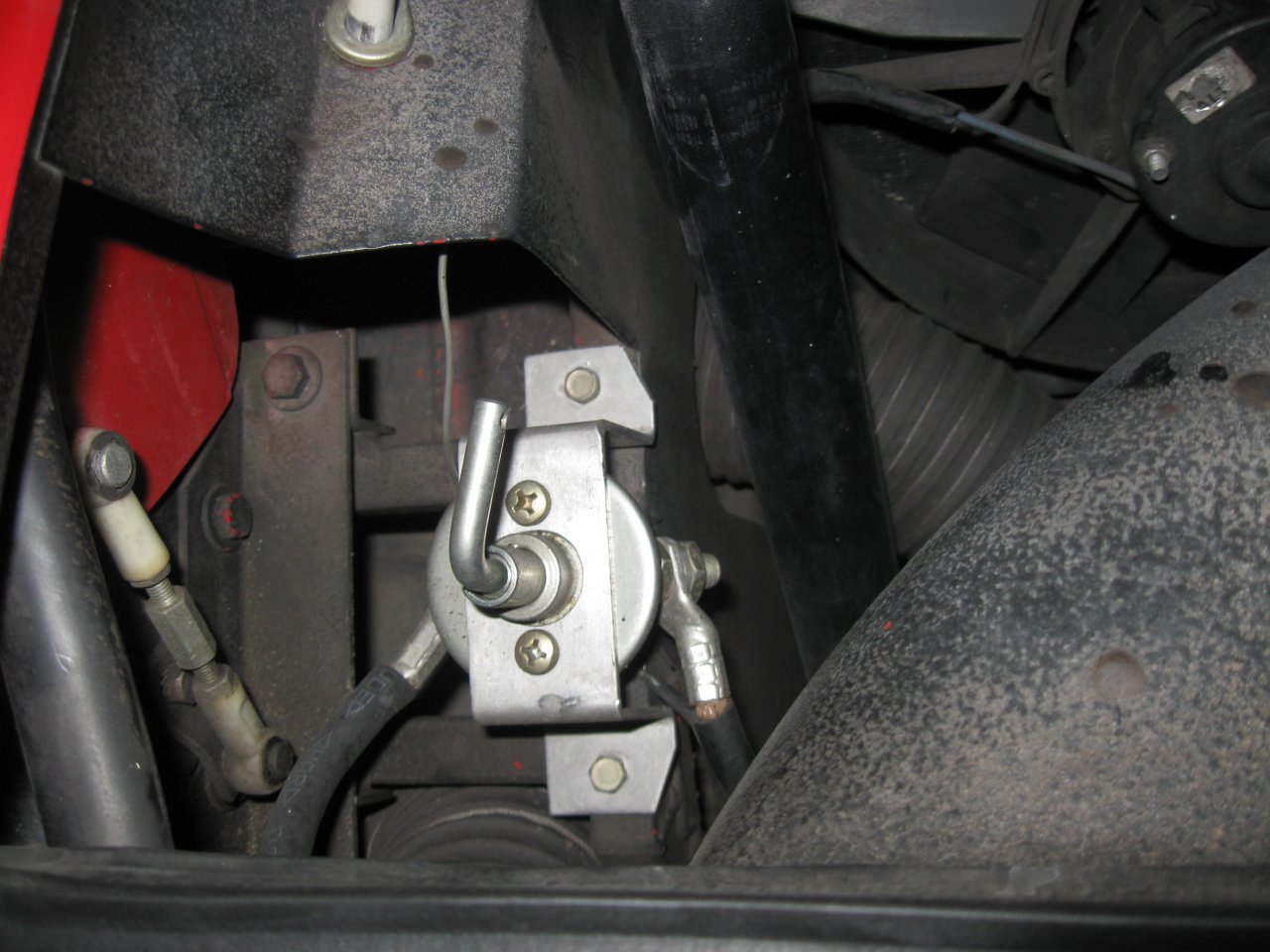

vorn links (in Fahrtrichtung) nahe Scheinwerfermotor am Rahmen:
beg11u.jpg´
Masseverlust über diesen Stecker ist auch beim 308/328 ein nicht unbekanntes Problem - die Stecker korrodieren oder zerbröseln mit der Zeit komplett, ebenso dessen Band und Kontakt zum Rahmen auf festen Sitz prüfen

dann ist dieses wohl nicht serienmäßig, oder?
Sieht doch aber gut aus :wink:
...dann ist dieses wohl nicht serienmäßig, oder?
nope... scheint selbst gemacht anstelle des serienmäßigen Steckers...
ja, sieht aber gut aus :wink:
