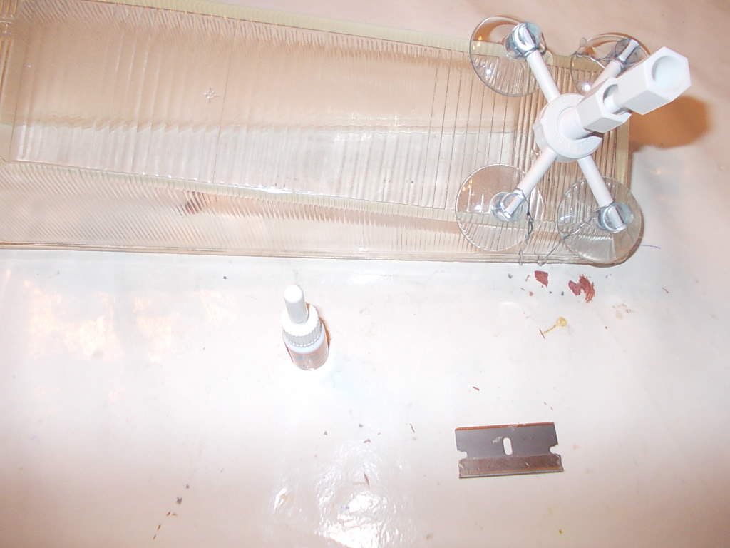

Moin Leute,
das Problem mit dem Fernscheinwerfer habe ich nun auch behoben.
Nachdem man beim Autoglas-Profi ratlos war, habe ich das mal gegoogelt und siehe da, es gibt bei Ebay einen Reparatursatz für nur 11 Euro.
Das Ergebnis ist ganz gut geworden, man muß sich aber genau an die Anleitung halten und es muß die Sonne scheinen…, am Küchentisch geht es nicht!!!
Frage: Das ist doch ein Fernscheinwerfer, weil er hägt an der Lichthupe????
Gruß Olaf
Hallo 328 GTSpider,
Frage: Das ist doch ein Fernscheinwerfer, weil er hägt an der Lichthupe????...
das abgebildete Teil ist das Glas hinter dem sich die Lampe für die Lichthupe verbirgt - (oft von Steinschlag betroffen und als Ersatzteil kaum oder gar nicht zu bekommen und wenn, dann sehr , sehr teuer ... oder man nimmt die Teile aus Polycarbonat von superformance)
es ist aber kein Fernscheinwerfer (das Fernlicht kommt über die normalen, ausfahrbaren Lampen) - serienmäßig sind dort auch weder Nebellampen noch Tagfahrlichtleuchten versteckt
die Funktion ist rein "flash-to-pass" ... heisst im englischen tatsächlich so :wink:

Deshalb lassen die sich nicht einstellen, oder irre ich mich da?
Ich habe die heute auch gleich folieren lassen.
40.-€ in die Kaffetasse und Ruhe ist.
...Deshalb lassen die sich nicht einstellen, oder irre ich mich da?
nein, Du irrst hier nicht

Ich habe aber gerade gestern die Scheinwerfer(Lichthupe)eingestellt.
Oben links und rechts sind zwei Schlitzschrauben, mit denen man den Reflektor im Inneren des Scheinwerfers einstellen kann.
Muß man ja auch können, damit man die Scheinwerfer auf gleiche Höhe bringen
kann.

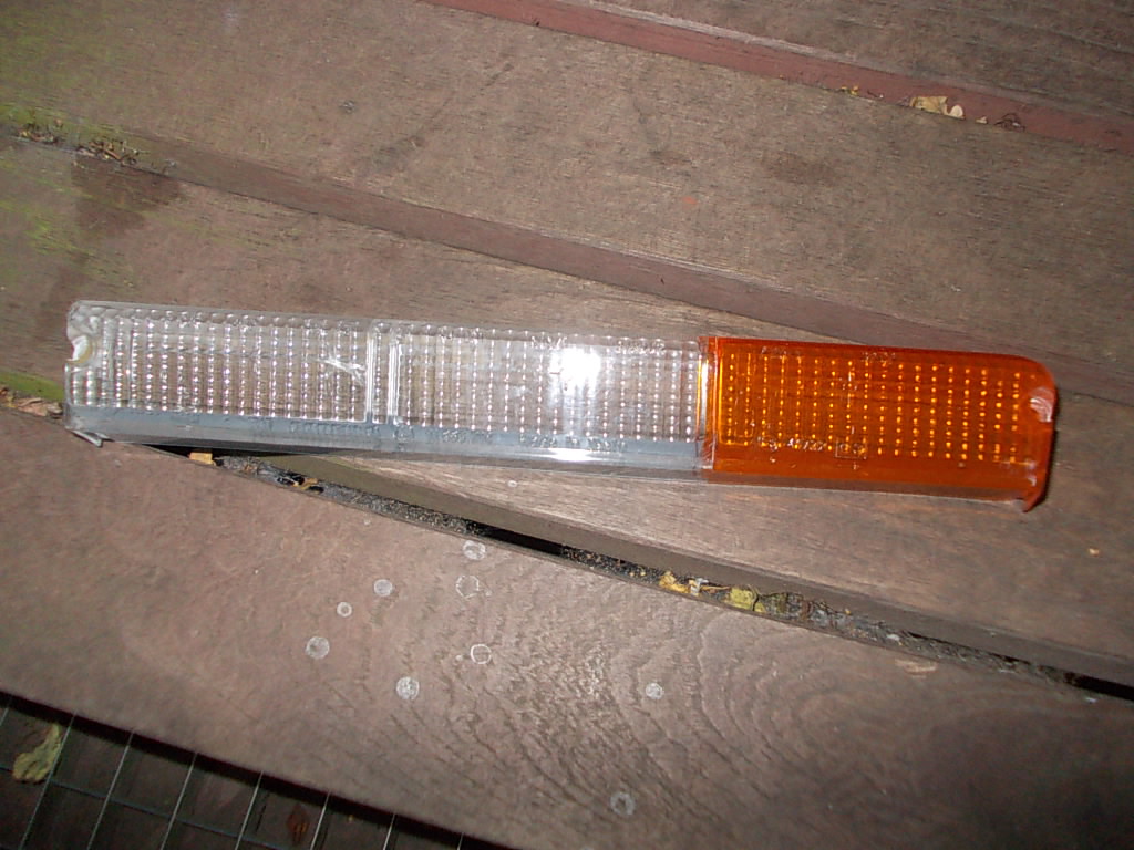

Hat noch jemand ein heiles Blinkerglas Fahrerseite wie auf dem Foto?
