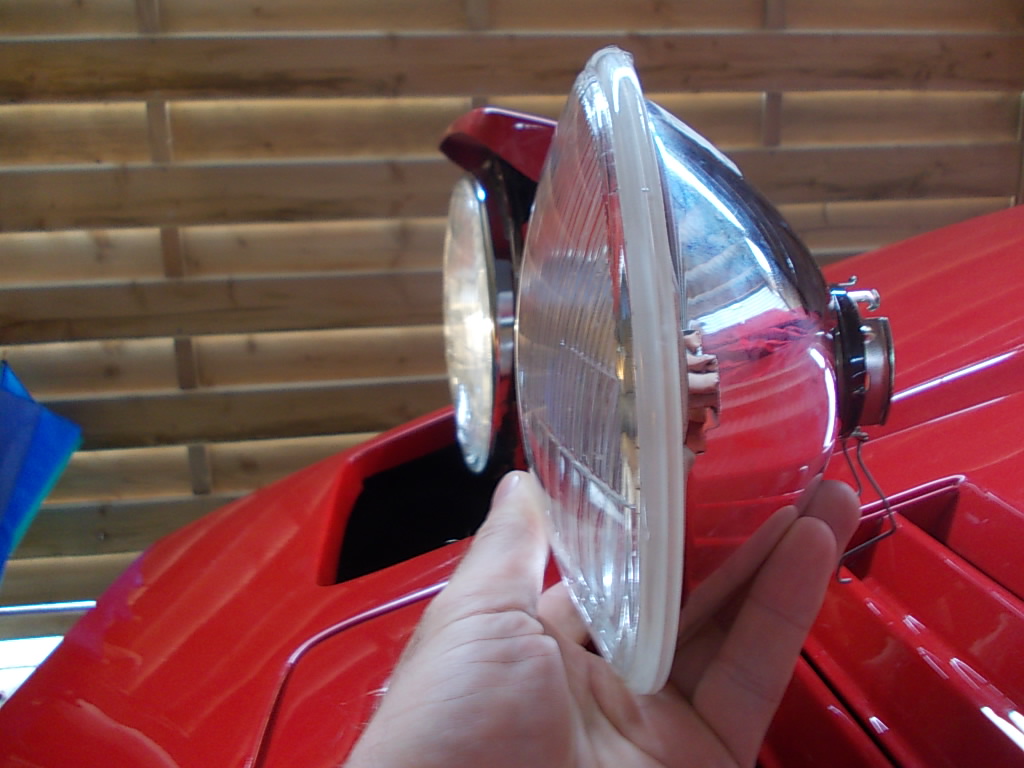

Scheinwerfer habe ich schon neu bestellt, ich bin überrascht über dem günstigen Preis von nur 26,- pro Seite!! Montag kann ich sie abholen und dann werde ich berichten, ob sie passen.

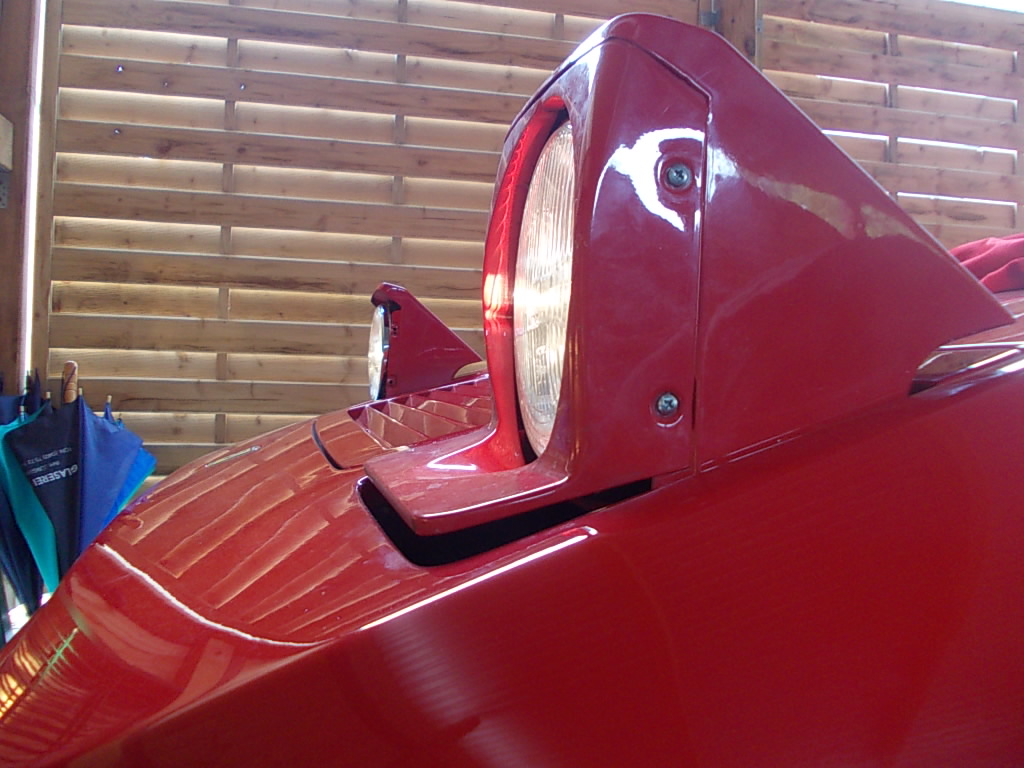

Sooo…, das Schrauberwochenende ist rum!!!
Vorab möchte ich sagen, an dem Wagen ist alles sehr einfach aufgebaut und auch von einem Laien sind alle Arbeiten gut zu bewältigen.
Angefangen hab ich mit dem Wechsel der Bremsflüssigkeit, war mit dem von meinem Nachbarn ausgeliehenen „Sauger“ ein Kinderspiel.
Bremsbeläge und Bremsscheibe sehen sehr gut aus, keine Riefen, ausreichende Dicke.
An der Manschette von der Lenkung fehlte eine Schelle, ansonsten sah am Fahrwerk alles gut aus, kein Spiel, lediglich die Querlenkerbuchsen sind leicht rissig.
Lange habe ich nach den Lüftern für die Heizung gesucht(sie sitzen vor dem linken Vorderrad) sie funktionierten nicht weil die Stecker korrodiert waren.
Der Zahnriemen sah nach 3 Jahren noch neuwertig aus, lediglich die Spannrollen verlieren ein wenig Fett. Ich denke ein Wechsel ist noch nicht nötig und verschiebe ihn auf nächstes Jahr.

Habe inzwischen die neuen Scheinwerfer eingebaut, passen super, einziger Unterschied ist, daß das Glas nicht so gewölbt ist wie bei den originalen, aber das ist mir bei 26 Euro auch egal. Sie sind übrigens von Hella, also gute Qualität zu günstigem Preis!
Der Öldruck geht jetzt auch, war der Öldruckschalter. Der kostet bei Ferrari bestimmt ein Vermögen, aber ich habe herausgefunden, daß Alfa Romeo den gleichen hat und der kostet im freien Handel nur 6,80.

bei meinen Wartungsarbeiten habe ich leider keine Fotos gemacht, ich habe zügig und konzentriert gearbeitet und nicht mal was gegessen ;-)
Aber heute habe ich zwei Fotos gemacht, auf dem ersten halte ich den original Scheinwerfer in der Hand und dahinter seht ihr den neuen Scheinwerfer von Hella schon eingebaut. Man kann deutlich den Unterschied in der Wölbung sehen…, meint ihr das macht was, von wegen Originalität und so??
Auf dem Anderen Foto kann man zwischen der linken Scheinwerfer Abdeckung und dem Kotflügel einen Spalt von min. 1cm sehen.
Gehört das so, oder ist der Anschlag vom Klappscheinwerfer zu hoch, ich habe da nix verstellt.
