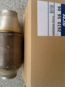

Hallo Kay,
siehe Bild. Werden demnächst verbaut. Bezug: Über HJS Händlernetz. Bsp. www.turboperformance.de
Fächerkrümmer: Akt. bei Dähler
Bitte um Feedback über das Mapping.
Gruss
Andy

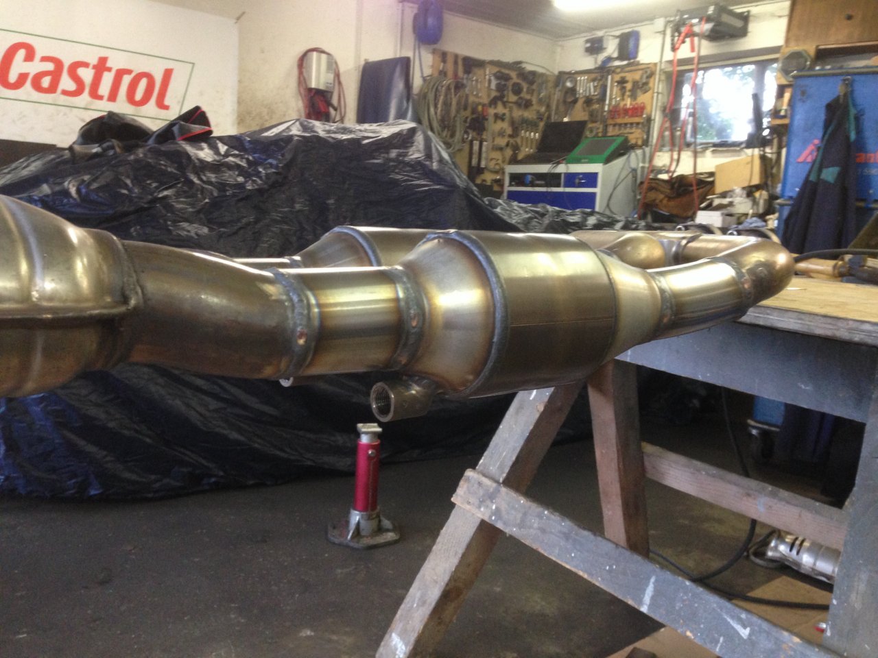

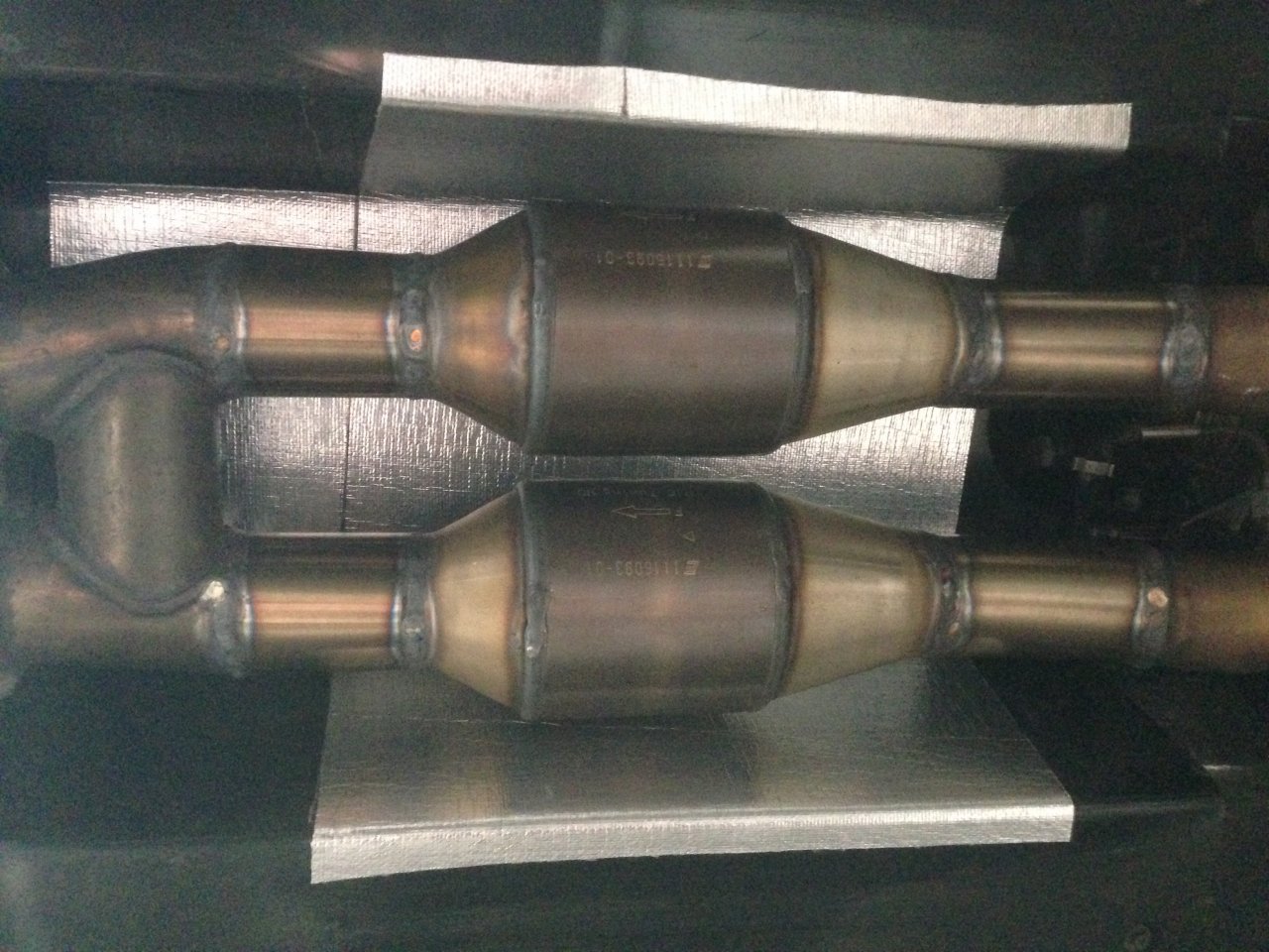

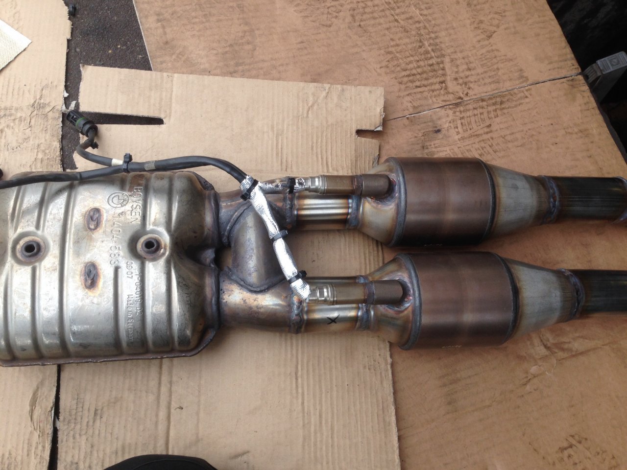

die Umrüstung auf die HJS-Sport-Kats ist abgeschlossen. Beim Ausbau der Anlage (nach 7 Jahren und 28 Tkm) waren im Bereich der Org.Kat. deutlich Oberflächenbeschädigungen durch Hitzeeinwirkung am GFK erkennbar. Zudem hat eine Monitorsonde tiefe Scheuerspuren im GFK hinterlassen. Nichts dramatisches aber man sollte es im Blick behalten.
Der Umbau der Anlage wurde von einem in der niederbayerischen BMW-Szene bekannten BMW-Meister vorgenommen. Die Aufnahmen zeigen sein Können.
Beim Einbau wurde nun auch ein Hitzeschutz um die Kats und die Sonden verbaut. Auch die hinteren Gummi-Aufhängungen der Töpfe wurden erneuert.
Ergebnis. Die ausgelesenen Werte der Lamdasonden passen, keine Fehlermeldungen. Die Kat.Hitze wird nun deutlich nach unten abgestrahlt. Der Sound hat an Volumen zugenommen und ist dumpfer. Nicht aufdringlich laut aber deutlich präsent. Subjektiv hängt der Motor besser am Gas und zeigt sich agiler.
Fazit: Ich würde es wieder tun.
