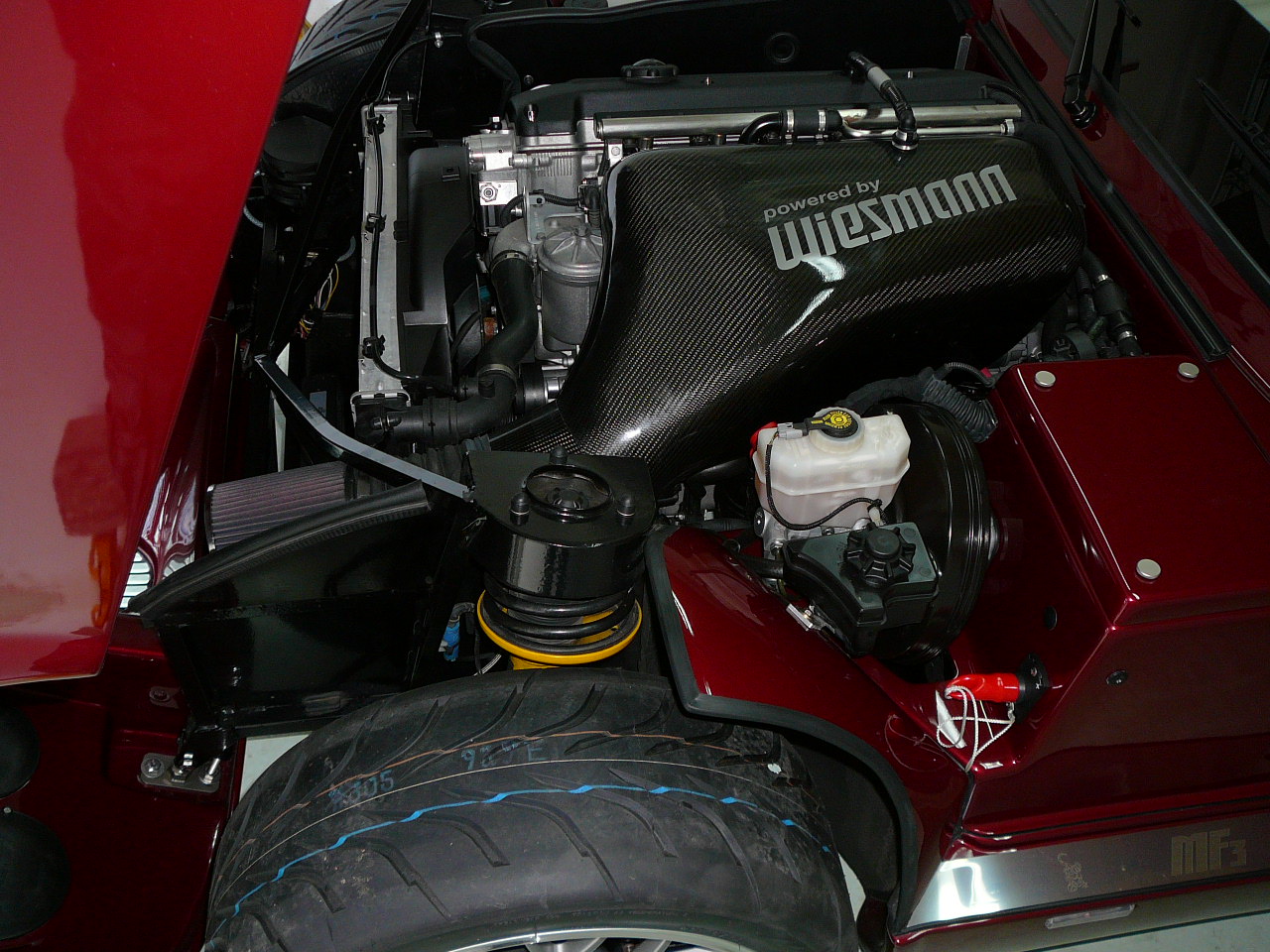

Denke aktuell über die Fertigung eines neuen Luftfilterkastens aus Carbon nach. Konnte im Netz aber nicht recht etwas finden.
Das man möglichst wenig Ecken und Kanten im Luftfiltergehäuse haben sollte um Luftverwirbelungen zu vermeiden erscheint mir logisch. Aber sollte das Volumen des Kastens auch vergrößert werden? Wenn ja, welchen Effekt hat es?
Dann dachte ich noch an einen Ansaugschnorchel möglichst weit nach vorne zur Front um recht viel kalte Luft zu bekommen (so nach altem Ram Air System wie bei der ZXR 750). Worauf ich beim Filter achten sollte ist mir auch noch nicht ganz klar.
Hat noch jmd n paar Tipps, worauf man beim Luftfilterkastenbau achten sollte?
PS: Umrüstung auf Alpha/N klingt zudem logisch...
Air-Box so groß wie möglich, Ram-Air wäre das beste, da brauchst du aber vorne wo einen Trichter der dir die größtmögliche Luftmenge schaufelt, schaut dann nicht gut aus und du wirst es aus Platzgründen auch nicht schaffen.
Vorne am Schnorchel einen K&N-Filter drauf und gut ist´s. (auch groß dimensionieren das bei 8000 U/min. der Luftdurchsatz gegeben ist)
Die Arbeit mit der Box brauchst du dir nicht antun, es gibt am Markt einige gute Boxen aus Carbon...
Die Boxen, die es "fertig" gibt, passen leider nicht unter die Haube. Genauer: Der Luftsammler vor den Drosselklappen (mit Luftftfilterelement) paßt schon, aber die Luftführung dorthin nicht. Die Haube fällt zu stark ab und drückt dann auf die Teile.

Wie ihr am Foto seht ist es wichtig das die Box am 6. Zylinder noch breit ist damit eine lange Ansaugtrompete dort Platz findet.

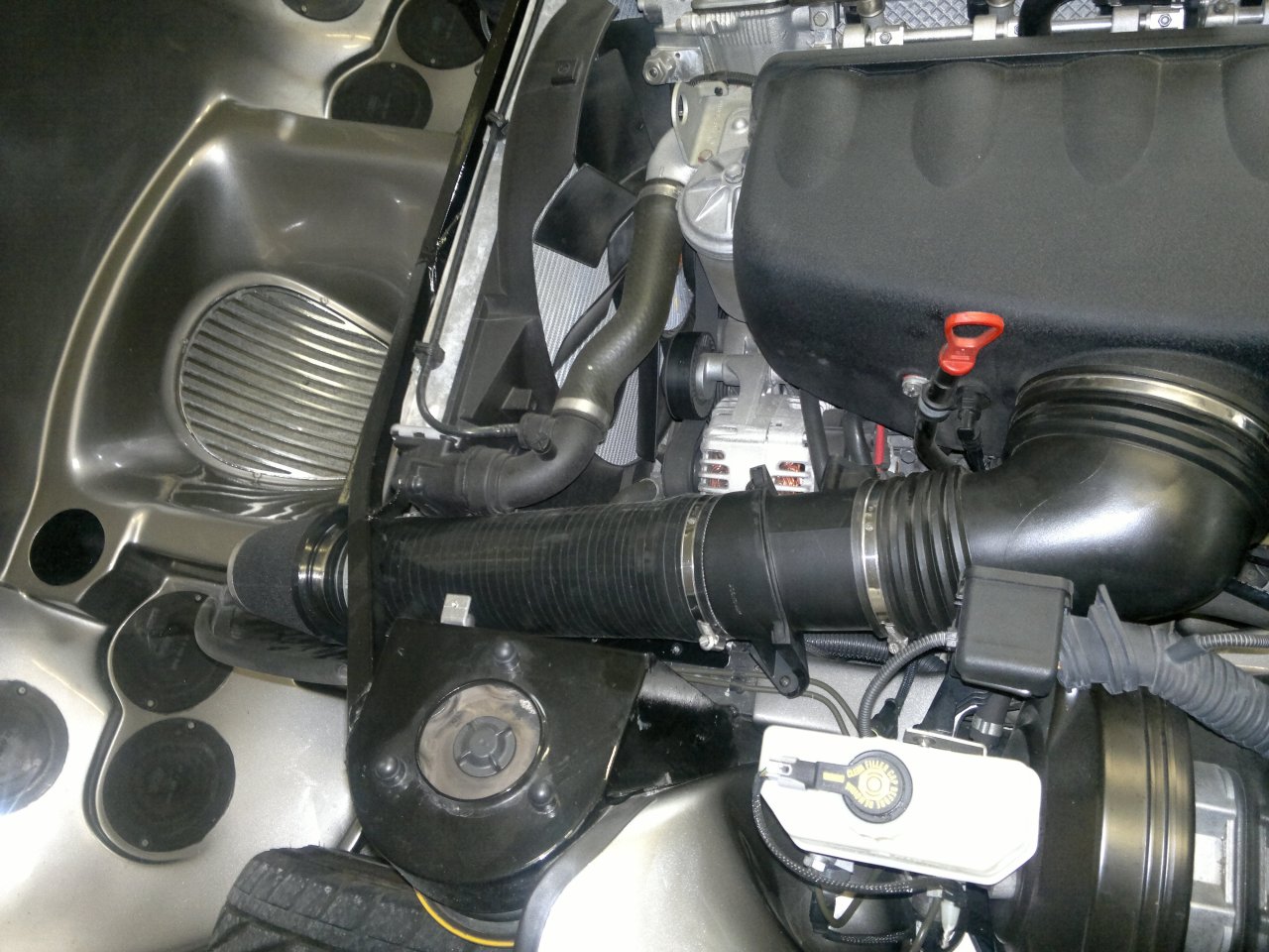

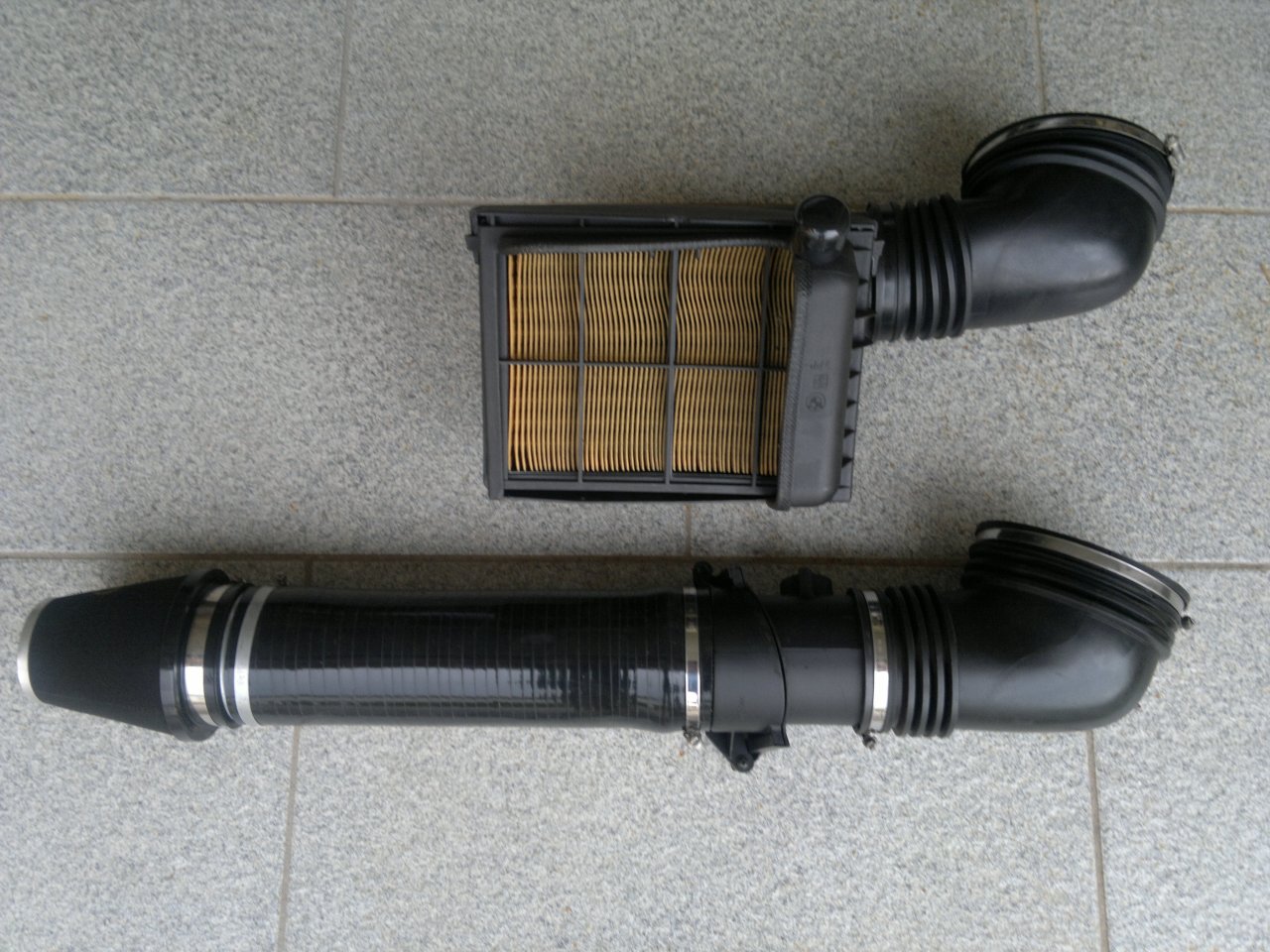

hier das Ergebnis meiner Umbauaktion die auf folgenden „Bauchgefühl“ basiert:
> Die Zuluft über den Motorhaubeneingang links unten und Austritt durch die runde Öffnung ist ca. 40cm vor dem Luftfilterkasten suboptimal.
> Der Schlitz durch den der org. Luftfilterkasten versorgt wird ist relativ schmal.
> Am akt. Ort wird Warmluft vom Motor angesaugt.
Man nehme:
> Einen Ansaugkrümmerschlauch BMW 7830356 (Ebay ca. 15 EUR)
> Einen M3 E46 Luftfilterkasten komplett (Ebay ca. 80 EUR)
> Einen Silikonschlauch mit 90 mm Innendurchmesser (ca. 25 EUR)
> Einen Luftfilterpilz (hier Schaumstoff)
Dann:
> Rohreinheit aus dem Luftfilterkasten mit Dreml heraustrennen.
> Alten LMM in die neue Einheit einschrauben
> Zusammenbauen, fertig
Hinweis:
> Schaumstoffpilz wurde gewählt um LMM durch Öl-Luftfilter nicht zu gefährden.
> Originalität kann in 10 Minuten durch Umbau wieder hergestellt werden.
Da Luftfilterumbauten bekanntlich eine Glaubensfrage sind möchte ich jetzt keine Diskussion zu Leistungssteigerung, Geräusch, Zulässigkeit usw. beginnen sondern dies ist eine Beitrag für Diejenigen, die auch so ein Bauchgefühl beim Blick auf den Ansaugtrakt haben.
