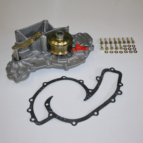

Zumindest bei der Wasserpumpe weiß ich es aber zu 100%, daß es eine mit 928er Teilenummer war. Die hat über 500 Euro gekostet und ich mußte dann noch ein paar Nasen abflexen, damit sie gepasst hat.
Dann hast du zu 100% die falsche bestellt, es gibt nämlich verschiedene Modelle mit verschiedenen Wasserdurchsatz.
Hm, das ist jetzt auch zu lange her, damit ich mich "sauber" dran erinnern könnte. Ich weiß nur, daß die Wasserpumpe als "ersetzt durch" geführt wurde und dann nur die 928er übrig blieb. Laufen tut sie nun seit 2 Jahren schon und der Wagen wird auch nicht schneller oder langsamer warm.
Hallo Marc,
ich weiß nicht, was sie Euch verkauft haben. Aber eine 928-Wasserpumpe bestimmt nicht. Selbst mit Schleifen etc. bekommt man die nicht in einen Vierzylinder-Transaxle. Die Ausmaße, Anschlüsse, Dichtung etc. ist komplett unterschiedlich. Selbst mit einem selbst gebastelten Adapter passt das nicht ... das ist etwas vollkommen anderes.
Anbei zwei Bilder: vom 928-Trumm
und den geradezu zierlichen Vierzylinder-Pümpchen ...
Den Anschluss der Rückseite kann man durch die Dichtungen erahnen.
In Natura wirkt die 928er-Variante optisch doppelt so groß, wie die der Vierzylinder ...
