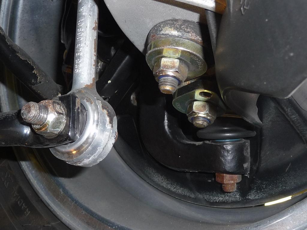

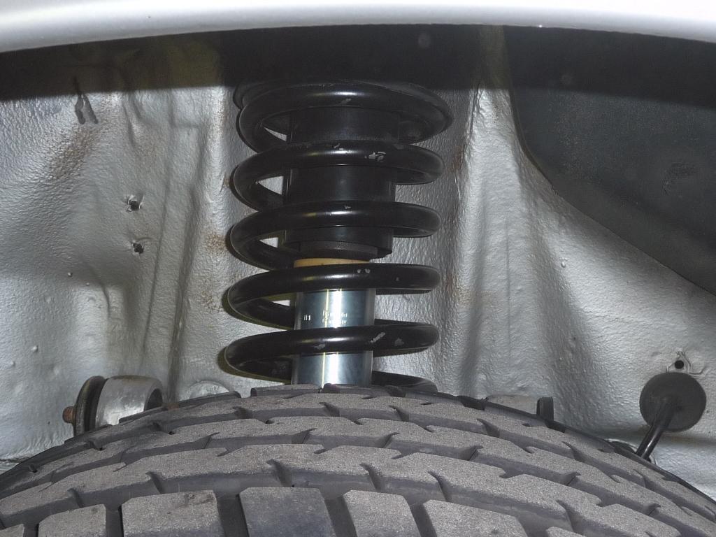

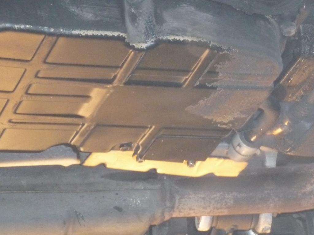

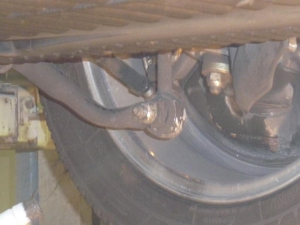

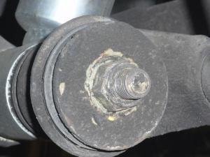

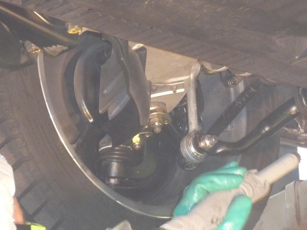

Die Methode habe ich damals an meinem 928er Porsche anwenden lassen. Funktioniert tadellos, wenn "Dreckbeseitigung" gefordert ist.
Hier mal ein paar "vorher"- Bilder:
Das zweite Bild ist leider "unten" - der Dreck ist aber derselbe!
"Nachher" oder "fast fertig" sieht das dann so aus:
Oben Motorverkleidung, darunter Radhausansicht. Zuletzt Details der Hinterradaufhängung. Alles wird spurenlos sauber, allerdings werden lose Schichten auch von Lack abgelöst. "Entlackt" im eigentlichen Sinne wird nichts. Bremsleitungen/Krafsttoffleitungen dürfen bestrahlt werden, wenn sie nicht heiß sind. Das Bestrahlen kühlt die Bauteile ab und Leitungen verspröden sonst möglicherweise.
