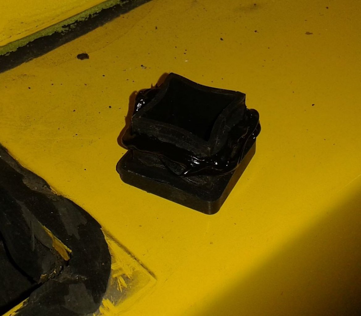

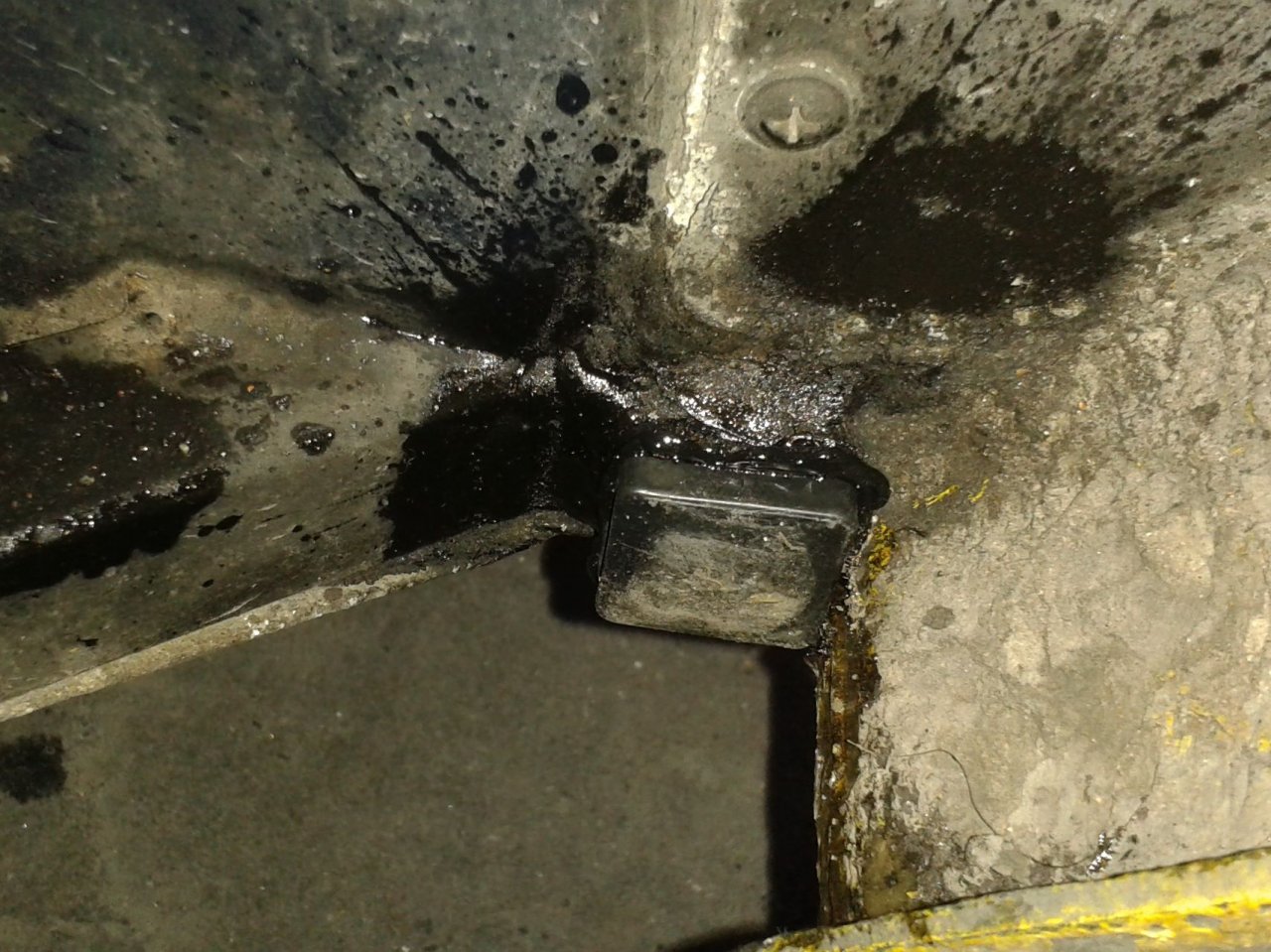

Heute habe ich hauptsächlich die zwei Stopfen der unteren Schwellerrohre mit Sikaflex 252 eingeklebt und dann alle Rohre mit Hohlrauwachs versiegelt. Das habe ich auch bei den Rohren gemacht, die oberhalb des Motorhauben-Drehpunktes vorne sitzen.
Dann folgte das Entfernen der Dichtbandreste auf den Rahmenrohren, auf welchen der Innenraumteil des Hecks aufsitzt.
Hier ein Tip, auch für den Alltag: Die Klebereste lassen sich am zuverlässigsten durch ein Gemisch aus Waschbenzin und Spiritus (1:1) entfernen. Gibt es auch fertig gemischt, zum 10fachen Preis und nennt sich dann Aufkleberentferner8-)! Ich nehme einen Lappen und mache aus beiden Flaschen immer wieder was drauf.
Bei der Aktion entdeckte ich auch kleine Roststellen, die ich mit Rostumwandler (wieder BRUNOX) behandel habe. Morgen kommt da, nach einem leichten Anschliff, schwarze Rostschutzfarbe drauf.

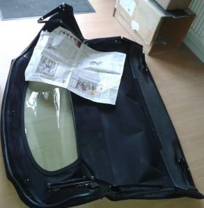

Das Verdeckgestänge hat auch so seine Macken im Lack, die ich mit neuem, schwarzen Lack gestrichen habe..........
Hallo Christof,
Deine Äusserung zum Verdeckgestänge macht mich doch nachdenklich, da dieses bei Deiner 006 ja noch nicht lange drauf ist......
Was war an dem Gestänge denn genau zu beanstanden?
Cu, 624
Guten Abend Olaf,
am Gestänge ist nicht viel, aber der Lack hält nicht besonders gut. Es gibt doch eine Reihe von Kanten an denen der Lack richtig abgegriffen ist und das Haupttraegerteil (welches aus Aluguss zu sein scheint) verliehrt komplett die Farbe. Und ein formgebender Spriegel zeigt, da wo er nicht mit Verdeckstoff beklebt ist, auch etwas Flugrost. Das Alles macht halt einen gammeligen Eindruck. Ev. werde ich das Gestänge irgend wann mal zerlegen, soweit das möglich ist und es nach einer Sandtstrahl-Behandlung wieder lackieren, oder pulverbeschichten lassen.
Gruß: Christof

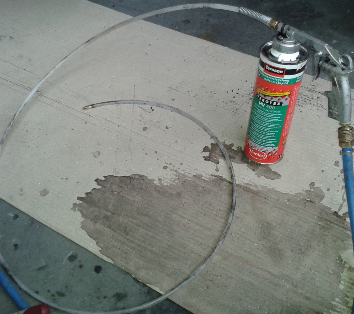

Die Rohre der #006 wurden von mir mit meterlangen Schläuchen komplett von losem Rost befreit! Ist ja bei geraden Baustahlrohren nicht wirklich ein Kunststück. Der guten Dyson-Staubsauger war oft rot glühend!
Auf den Rostumwandler kam ja dann eine SEHR dicke Schicht Wachs, die ev. auftretende Risse im Rostumwandler bedeckt hält.
Nach der Endtrocknung werden die Öffnungen zu geschweißt und von Außen mit Rostumwandler und Lack gestrichen!
Wo ich die Rohrenden nicht verschweißt bekomme, werden sie verklebt.
Also alles hermetisch abgeschlossen....Kein Salzwasser, kein Laub, kein Dreck......Nix kommt mehr da rein.

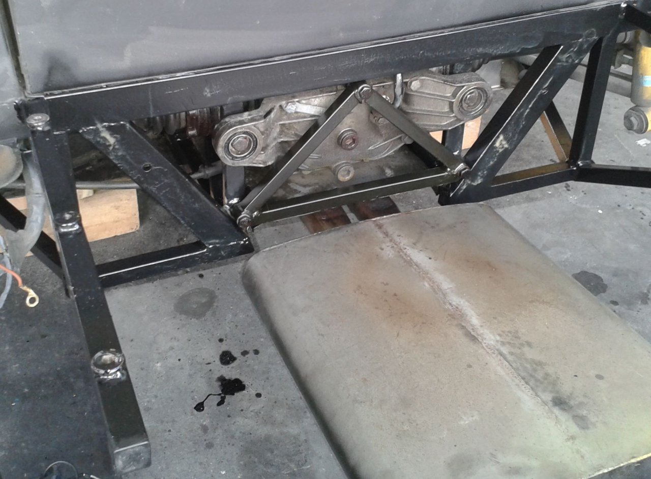

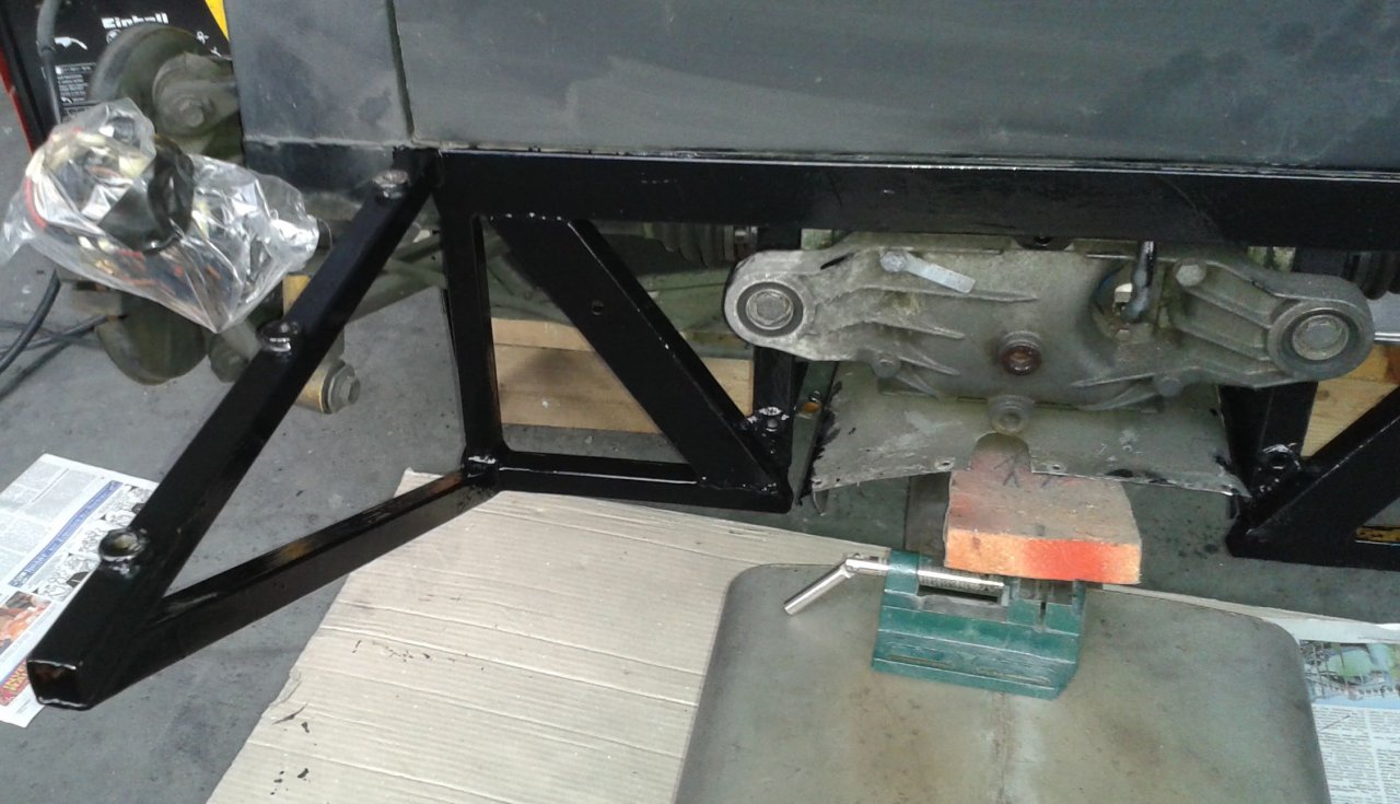

So,
Sonntag Abend und ich habe einen 3,5 Stündigen Wieseleinsatz hinter mir:???:
Die Metallpuzzelteile sind an Ort und Stelle und außen mit BRUNOX gestrichen. Auf der anderen Seite habe ich das Cameraloch zu geschweißt und auch das Rohrende verschlossen........Morgen kann überall Farbe drauf..........

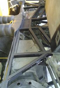

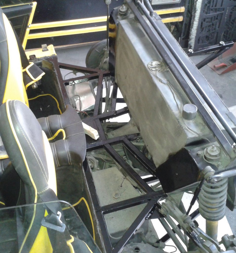

Nun aber zur #006! Ich habe heute alle Rahmenteile schwarz gestrichen (Rostschutzfarbe)! Was man auf dem einen Foto noch nicht sieht, sind die eingeklebten Stopfen.
Morgen kommt noch das vorkomprimierte Dichtband von Würth auf die Rahmenrohre hinter den Sitzen, die auch behandelt und frisch gestrichen sind. Danach darf ich nicht vergessen, das überarbeitete Versteifungs-Dreieck hinter das Differential zu schrauben und schon kann das Heck wieder drauf.
Dann geht es vorne weiter:
Neue Querlenker und ..........Rohre überprüfen und sanieren!8-)

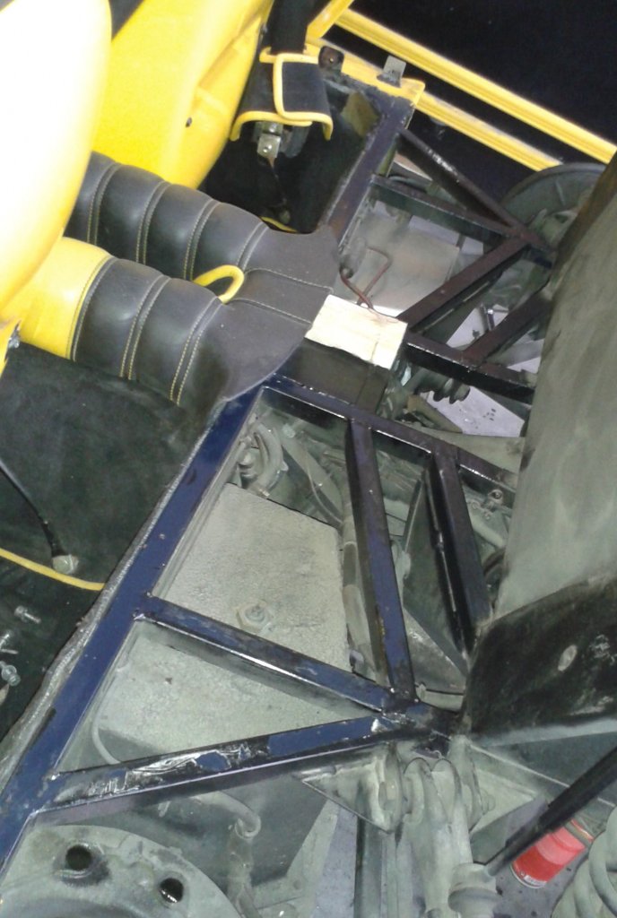

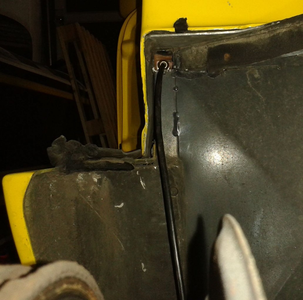

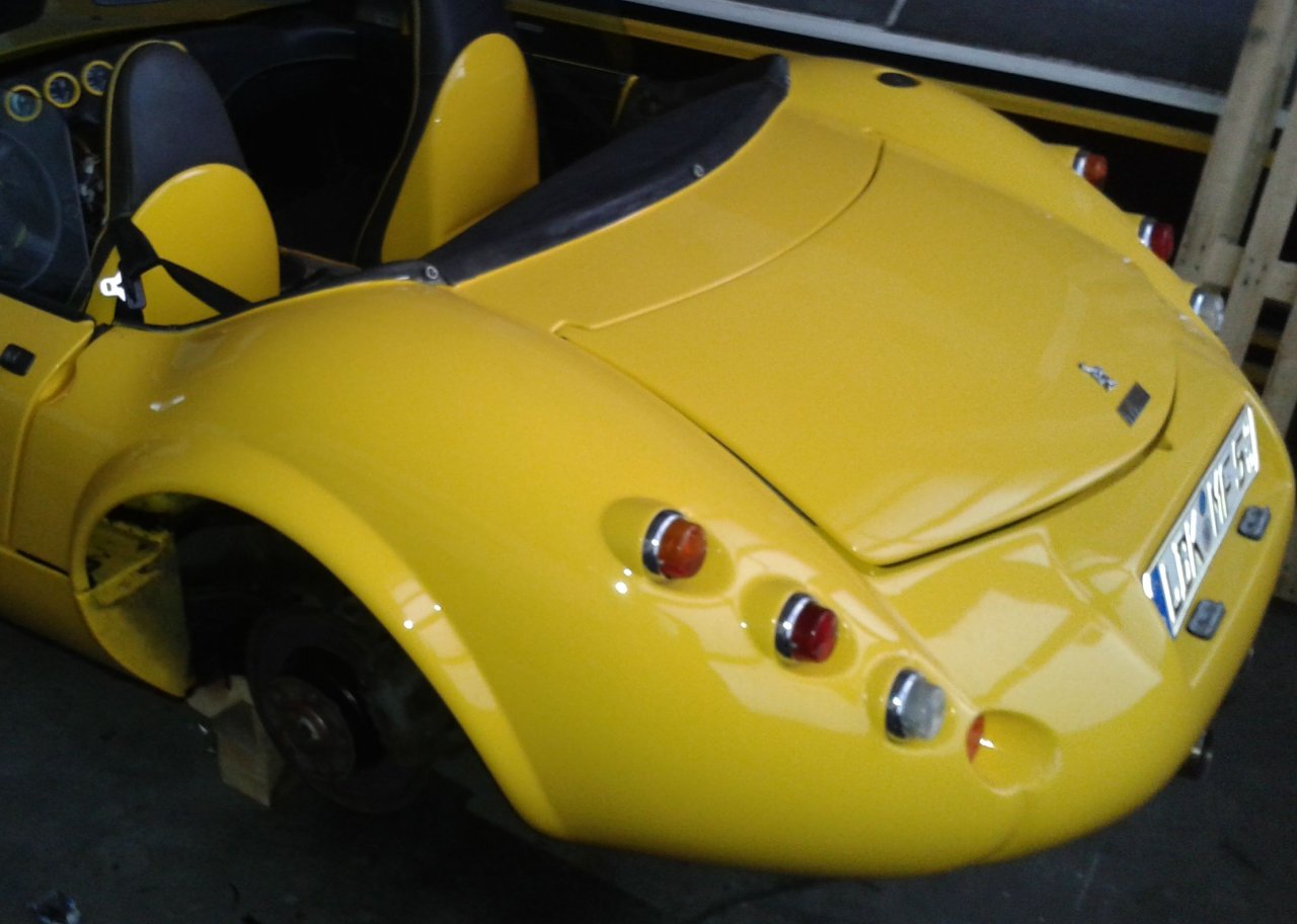

Ja und meine Heckrestauration geht dem Ende entgegen. Heute haben wir mit 4 Mann das Heck wieder aufgesetzt, nachdem ich die Verstärkung hinter das Diff geschraubt hatte. Zur Sicherheit habe ich noch alle Rohre zusätzlich mir Unterbodenwachs eingesprüht. Vor dem Aufsetzen des Hecks habe ich das gestern besorgte, vorkompremierte Dichtband auf die Rohre geklebt.
Morgen sind die Innenkotflügel dran. Ja die #006 hat sowas und ich finde das gut.
In dem Beich, in welchem das Heckteil auf die GfK-Schweller trifft, habe ich von der Radseite aus ein elastisch bleibendes Dichtmitte aufgetragen. Die Kabel des Verstärkers, der bei der #006 noch in Kofferraum is,t sind auch wieder durchgefädelt und abgedichtet.

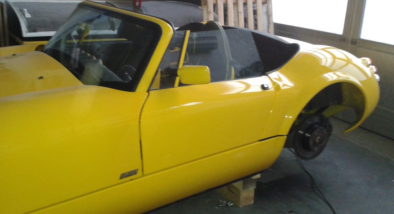

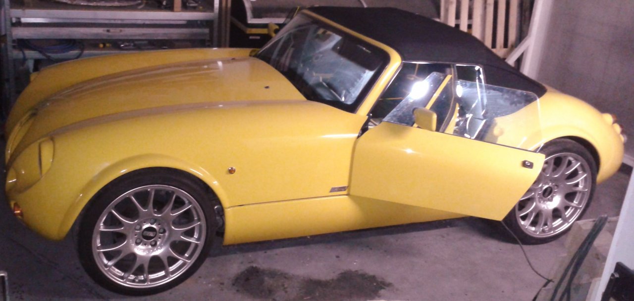

Heute habe ich die Innenkotflügel montiert und der #006 die Mütze wieder aufgezogen.
Jetzt gibt es eine kurze 4 Tage-Pause...........es geht nach Sölden zum Carvingboard knechten! Sonne und Schnee...........:D
Grüße: Christof

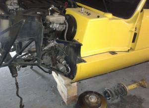

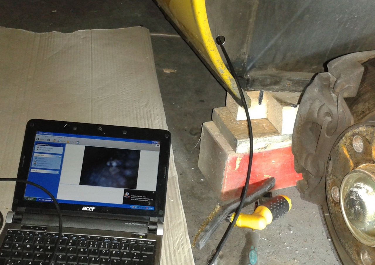

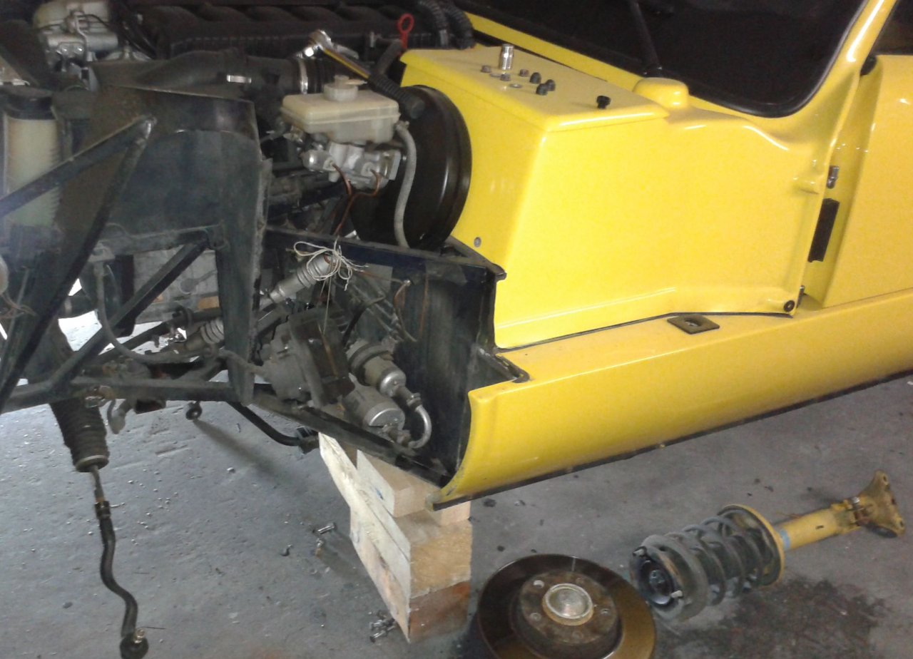

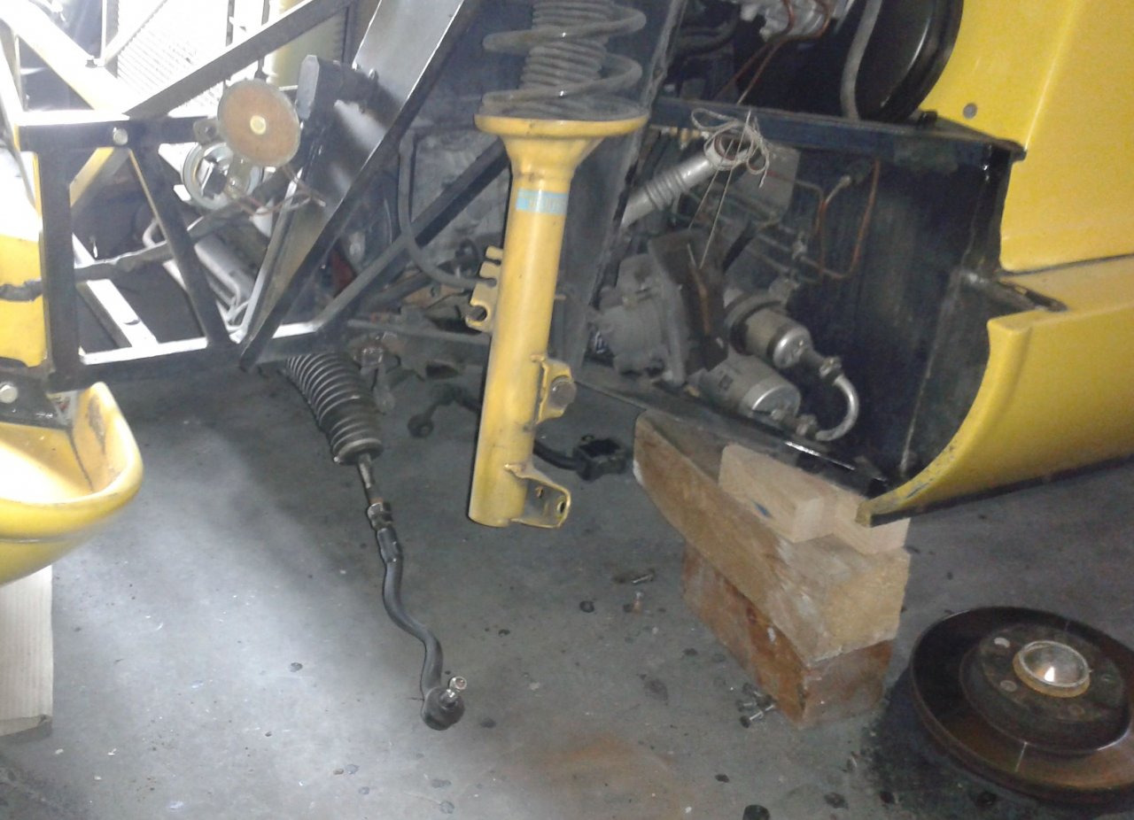

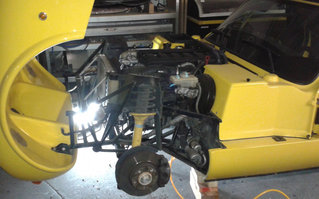

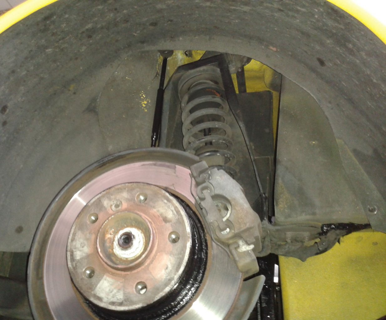

Also, nach dem Austoben mit erhöhter Schräglage auf Schnee und leider der Aufnahme liegen gelassener Arbeiten, ging es heute wieder etwas weiter..........
Erstmal hochbocken, Räder ab und Innenkotflügel abschrauben. Zum Teil mußte ich auch Kleber weg schneiden. Dann habe ich mit der Camera den Hohlraum hinter den GfK-Schwellern begutachtet. Da das Abschlußblech so gut verklebt war, habe ich kurzerhand ein 16mm-Loch rein gebohrt und nichts gefunden...Alles OK! Da konnte ich mit einem kleinen Stück Alublech das Loch gleich wieder zu kleben. Einen weiteren Verschlußstopfen (vorne rechts unter der Heizungskiste) hab ich dann auch noch entfernt und auch nichts gefunden. Dann war das Querrohr, welches die Lenkung trägt, dran. Dort gab es das alte Spiel......Dreck und Rostplättchen. Der Dyson mit einem 12mm Schlauch hat auch hier wieder ganze Arbeit geleistet........Morgen können alle Rohre wieder 2 Mal mit BRUNOX behandelt werden und übermorgen mit Hohlraumversiegelung. Das beidseitig offene Querrohr werde ich auch wieder zuschweißen. Eine Seite schon morgen, dann kann ich bei der Rostbehandlung wieder spendabel sein und nichts läuft auf der 2.Seite raus.....
Übrigens, die Farbe des Motorblocks gefällt mir auch nicht wirklich!

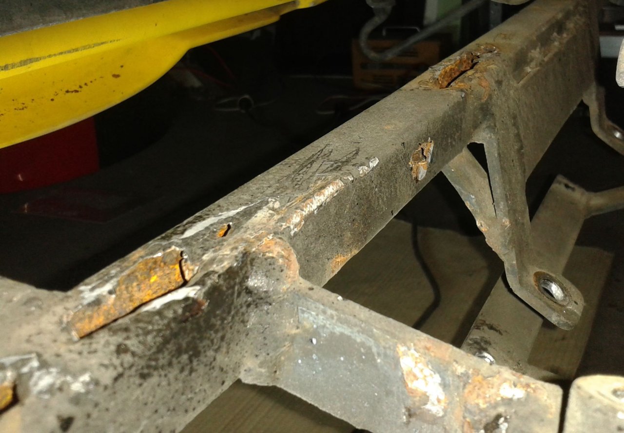

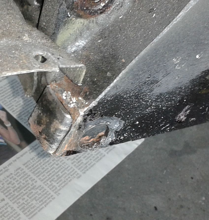

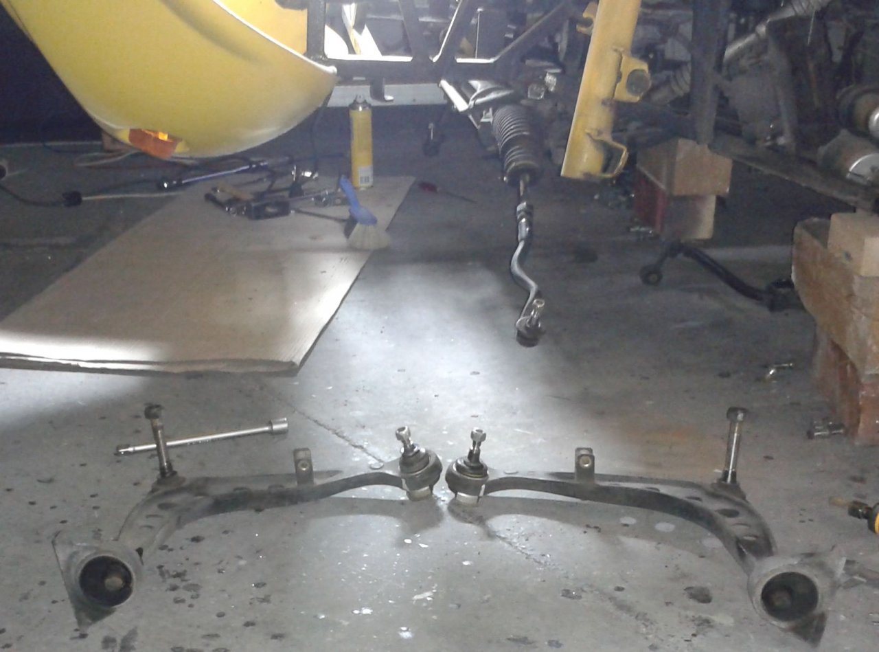

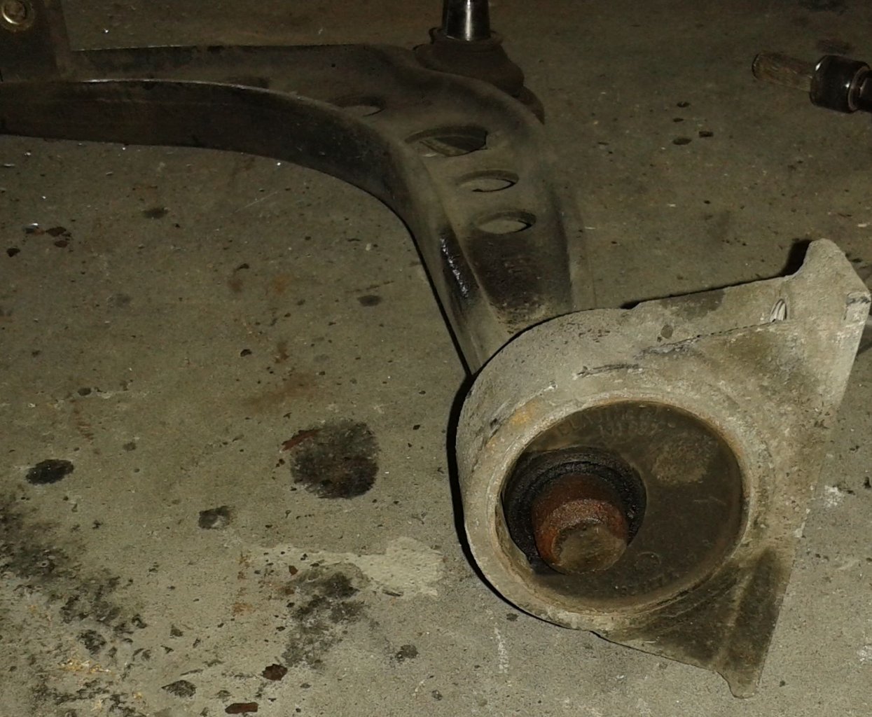

Erstens kommt es anders und zweitens, als man denkt!:-(((°

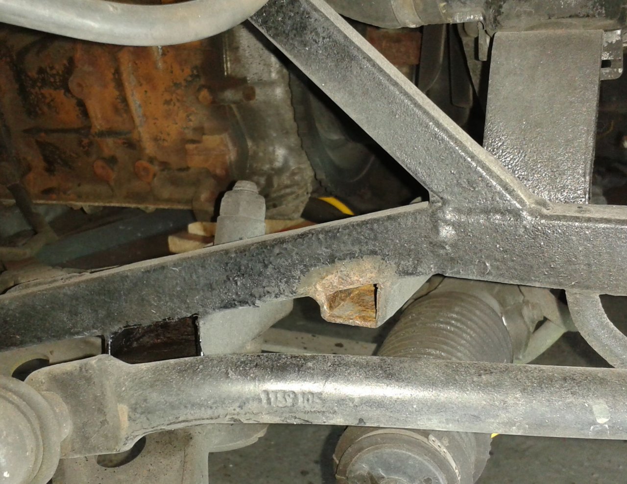

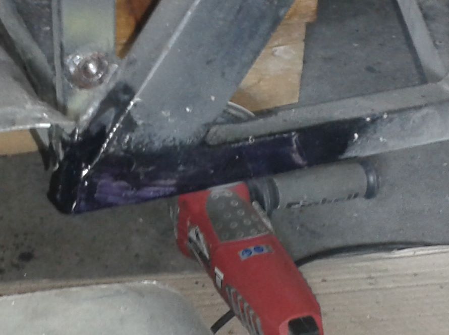

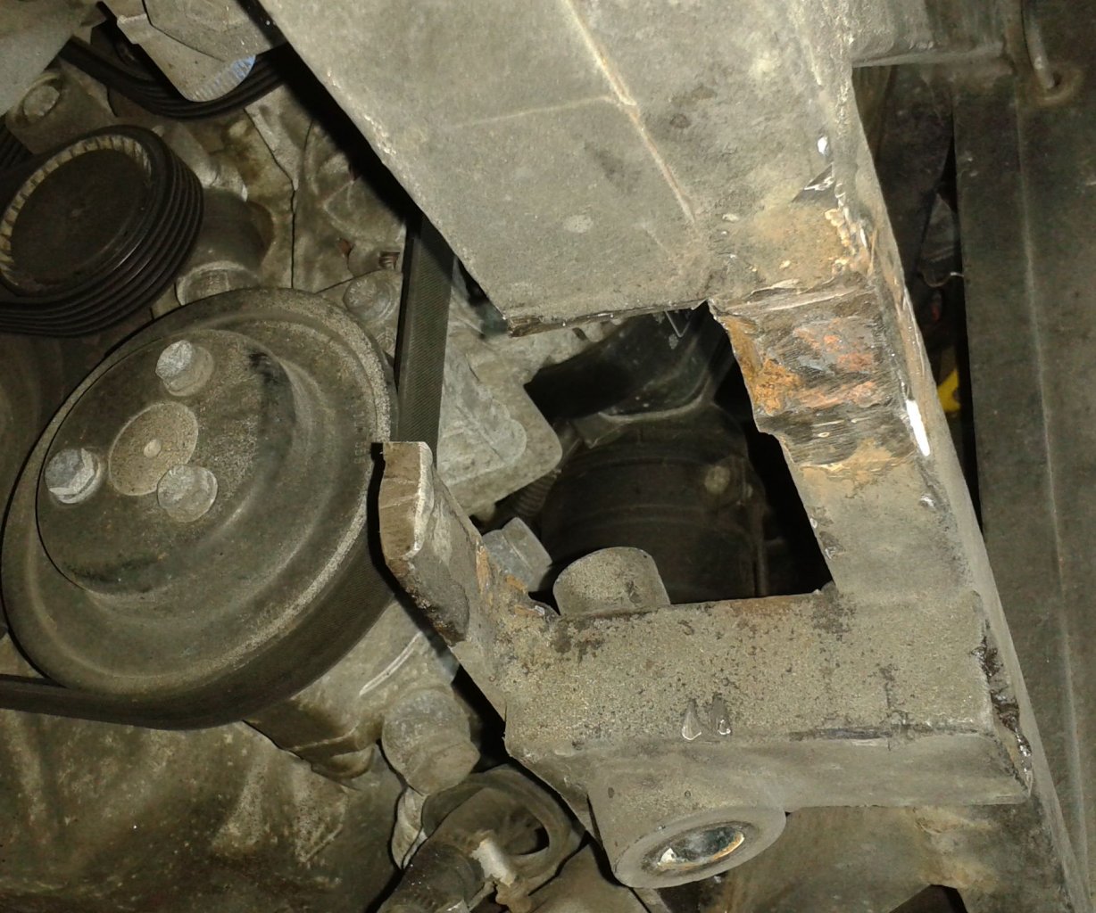

Zu Anfang war noch alles gut. Habe den Stabi ausgebaut, dann die Querlenker. Davon war einer wirklich elend krumm. Ich habe auch ein Bild von den Avuslagern gemacht. Man kann sie deutlich an der außermittigen Aufhängung des Querlenkers erkennen! Die Bremssättel trennte ich nun von den Radträder und diese schraubte ich auch noch raus. Zuletzt die Federbeine. Beim Zuschweißen des Lenkungsträgers entdeckte ich Beulen im Rohr...............Rumstochern ergaben die Löcher auf dem Foto!:cry:

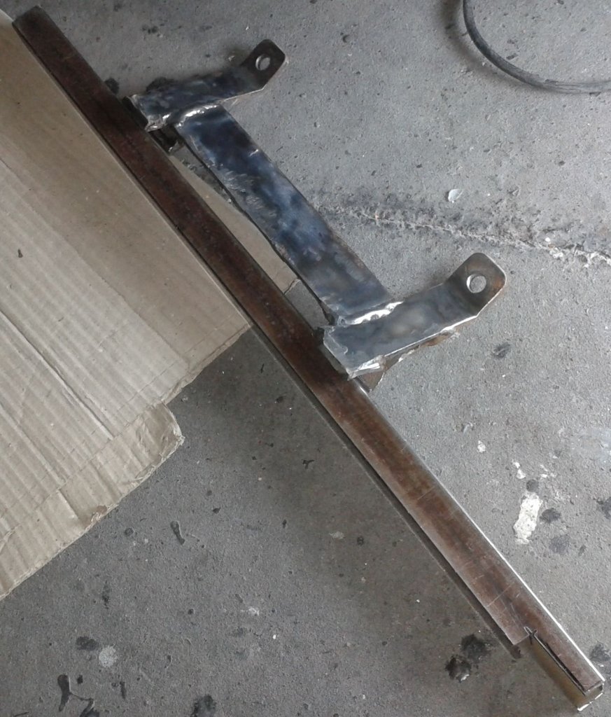

Nach kurzer Überlegung stand fest: Das Rohr muß komplett raus. Deswegen habe ich noch die Lenkung raus gebaut und eine Strategie ausgedacht, wie ich ein neues Rohr mit den Haltepunkten für die Lenkung, ausgerichtet bekomme........Feierabend für heute.
Morgen besorge ich noch ein frisches 25x25mm Rohr mit einer Länge von 790mm und trenne das modrige Teil raus........
Nach dem ersten Schreck, ist alles halb so schlimm, nur der Zeitplan wird um gute 2-3 Tage verlängert..........

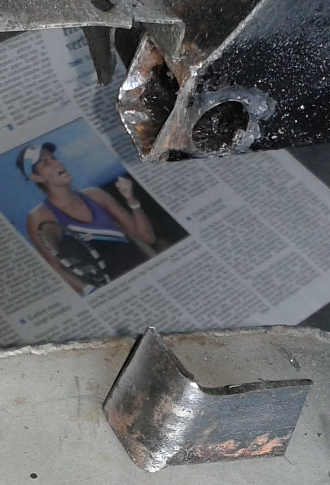

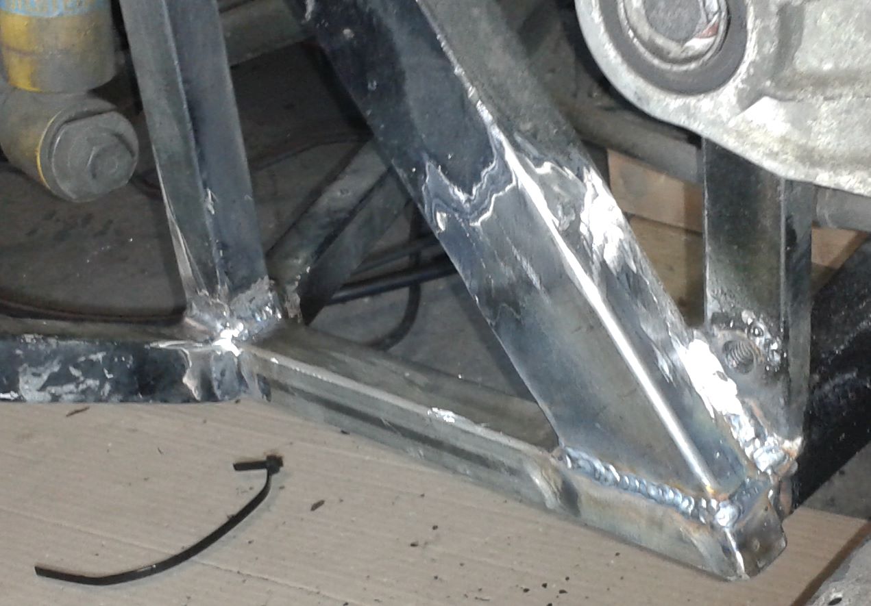

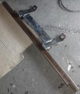

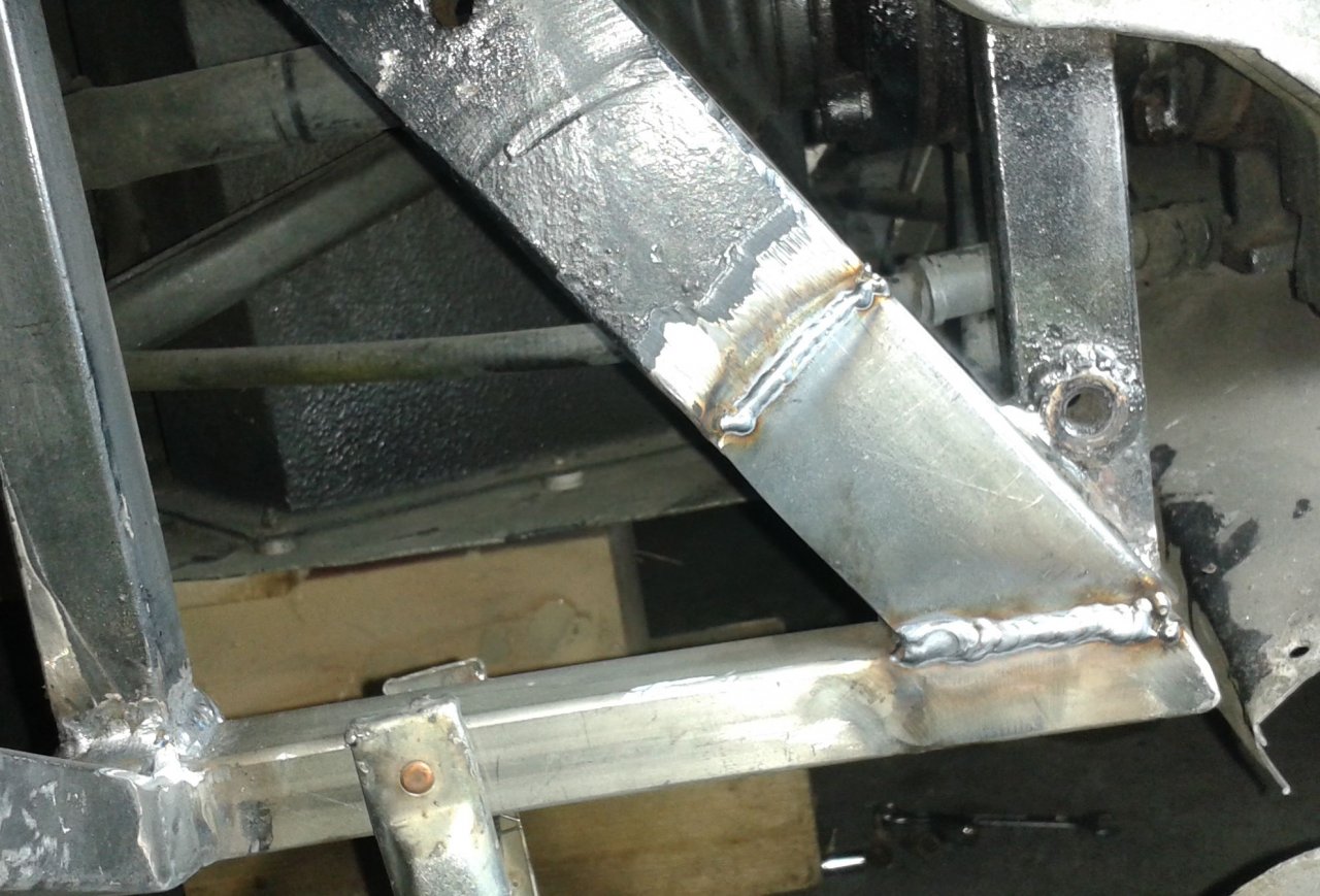

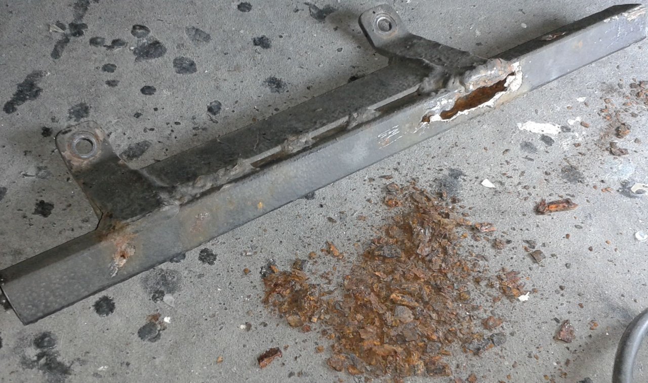

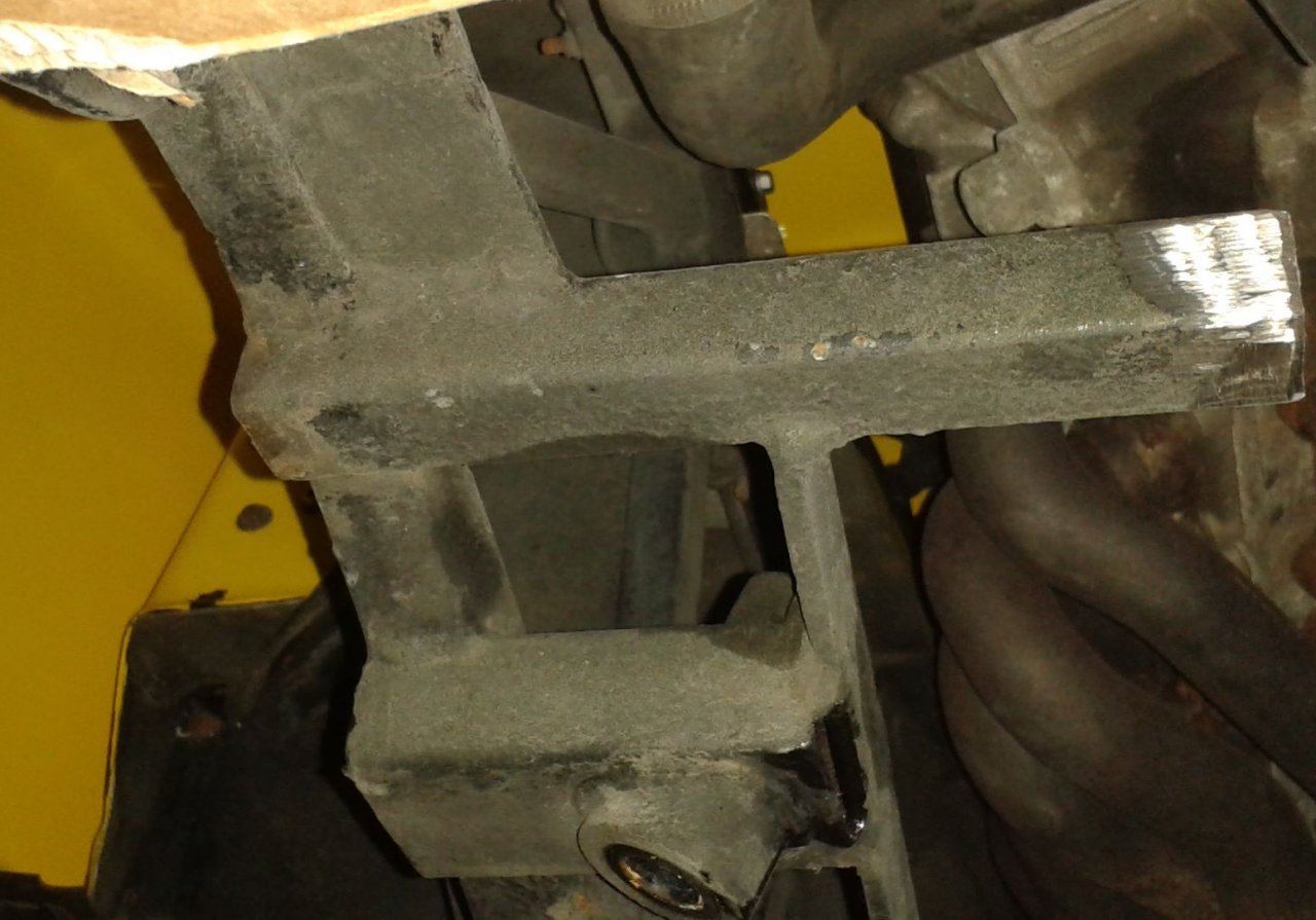

Heute war der Tag des chirurgischen Eingriffs......Der Patient lebt:D!
Habe alles heraus getrennt, was zerfressen war. Dabei hat sich heraus gestellt, das die rechte Seite noch recht gut ist und ich somit das Querrohr dort nicht ganz heraus schneiden mußte. Nach der Begutachtung des Gammelrohres habe ich den Halter der Lenkung herausgeschnitten, zurecht geschliffen und vom Lack befreit. Der Zustand des Rohres ist beachtenswert schlecht. Den Lenkungshalter kann ich wieder verwenden. Das neue Querrohr ist auch schon fertig, so daß morgen das Verschweißen auf dem Plan steht...es ging doch recht zügig! Knapp 3 Stunden.
Ich werde nach der Innenbehandlung des neuen Rohres, dieses wieder komplett zu schweißen. Wie man sehen kann ist das der einzigste Weg (abgesehen vom Verzinken) dem Rost keine Gelegenheit zu geben.......
