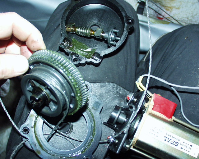

Solange im Getriebe dieses grüne, verhärtete Harz, welches mal Fett war, nicht entfernt wird und durch neues Fett ersetzt wird, solange ist die Verbesserung der elektrischen Seite ein echter Katalysator, dem Motor den Rest zu geben.
Die Fensterheber laufen danach wieder problemlos auch ohne Relais.
Wer einen Turboheber will, kann die Relais dann eben auch noch montieren.
[ATTACH]67149[/ATTACH]
Verharzte Getriebe wegen zu wenig Bewegung ist bei unseren Fahrzeugen mit geringer Jahresleistung ein normales Problem und sollte sicher als Erstes geprüft werden.

Wenn Du die Getriebe reinigst und neu fetten musst: Vielleicht nicht Fett sondern Silikom. Harzt nicht. Aber bitte Experten Fragen.
jepp...z.B. >>Liqui Moly 3312<<
-Ausgezeichnete Trenn- und Gleiteigenschaften,
  z.B. bei Metall/Kunststoffpaarungen
-alterungs- und temperaturstabi
-Zur Schmierung von Schiebedächern, Sitzführungen,
Türscharnieren, Gestängen etc.
