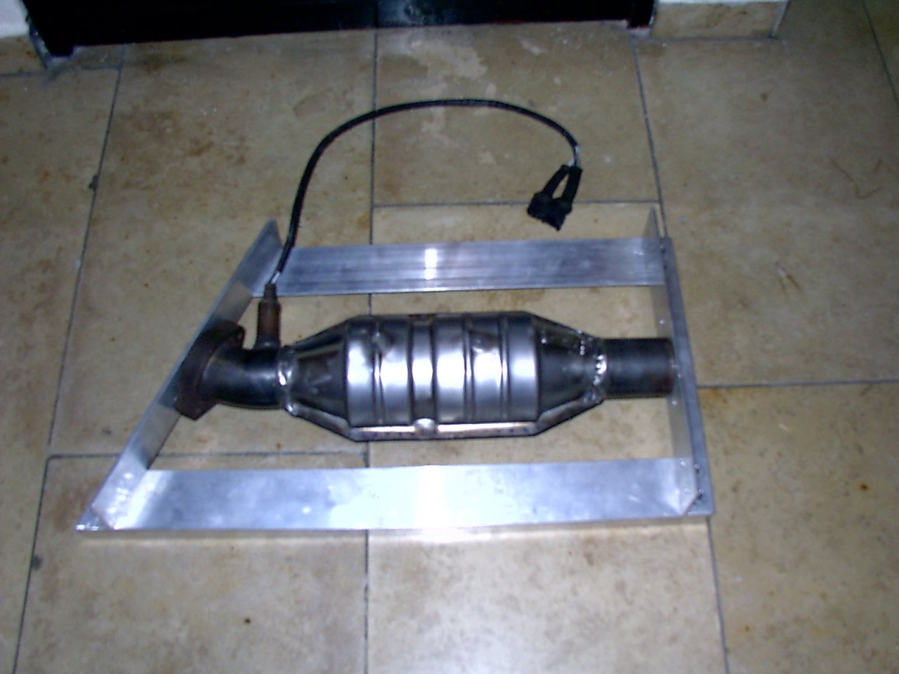

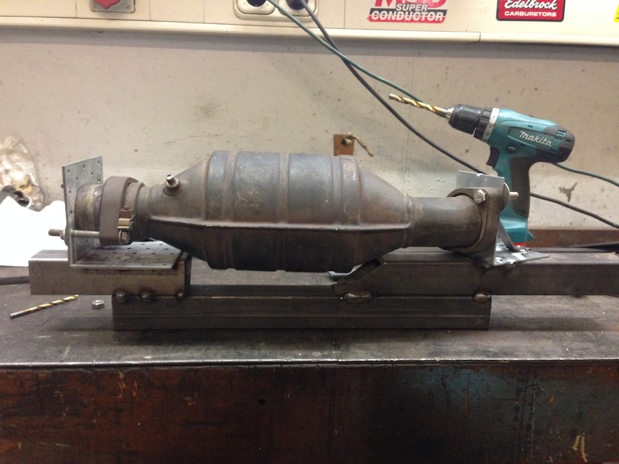

man kann auch 200er Universal-Metall-Kats mithilfe einer eigens angefertigten Lehre mit den vorhandenen Anschlüssen verschweissen und fertig, Materialkosten insgesamt ca. 250,- Euro. TÜV und ASU kein Problem.
Gruß, Georg

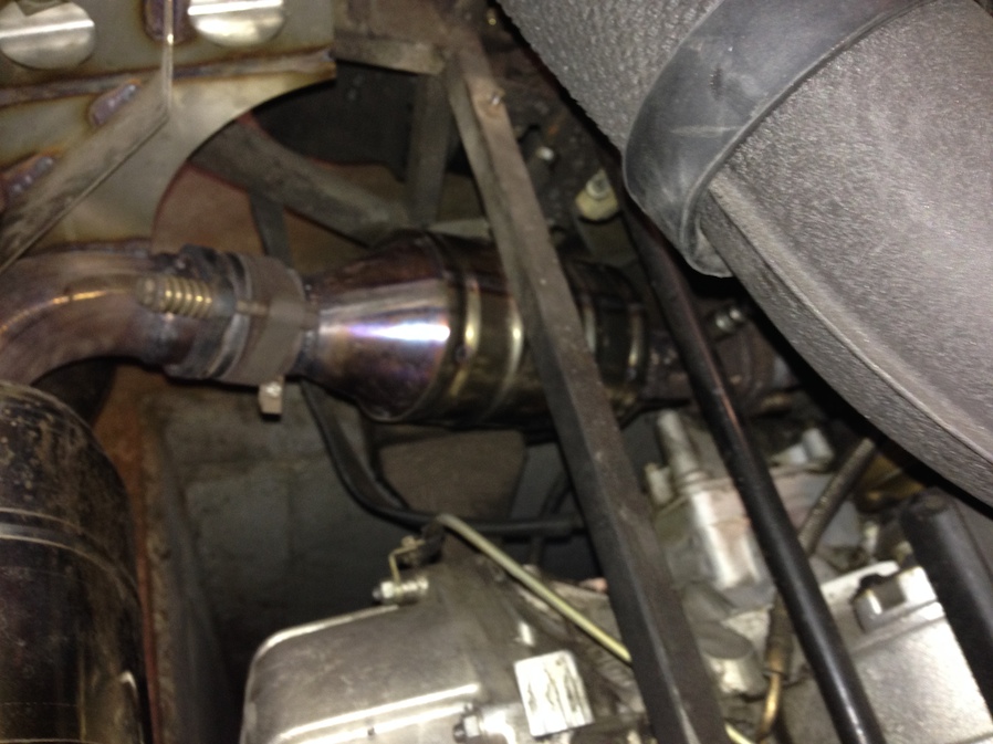

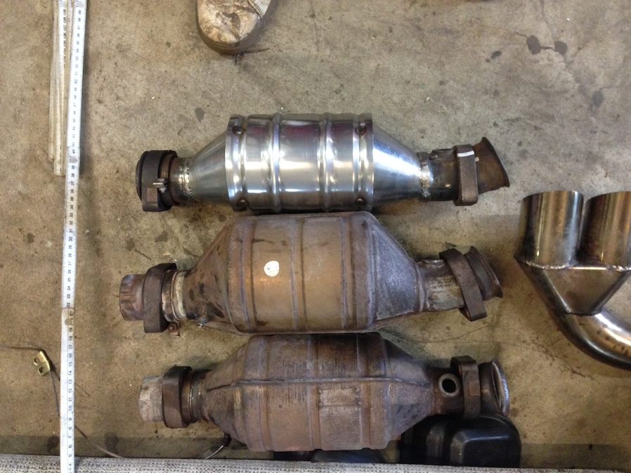

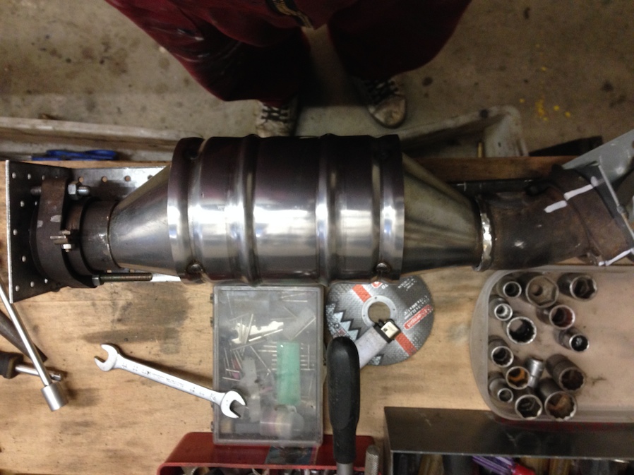

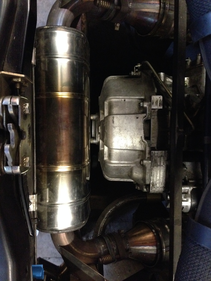

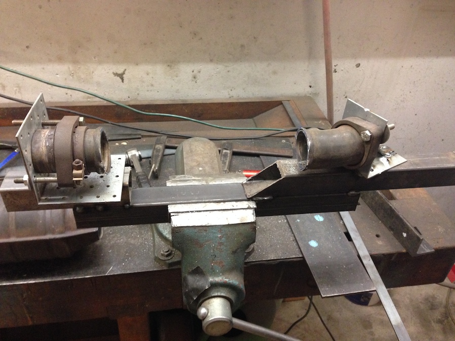

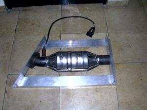

Da Ihr mir so nett geholfen habt möchte ich mal kurz mein Rezept anbieten falls es jemand nachkochen will:
Zutaten:
2 leere/kaputte Originalkats
1 Schweißschablone
2 x Unifit 200 Zeller Metallkats MT 2221a
1 x Zeit
Kochanleitung:
Originalkats an der Schweißnaht abschneiden (siehe Bild). Unifit an der Stelle abschneiden an der sie dicker werden. Der Außendurchmesser der Unifit entspricht genau dem Innendurchmesser der Ferrari Anschlusstücke. Das "gerade" Stück des Ferrari KATs auf Länge abschneiden so dass es in die Schablone passt. Das Gebogene wird nicht verändert und darf auch nicht aus der Schablone.. zusammenschweißen, einbauen, glücklich sein.
Warum die Unifit Kats? Weil die wenn sei nachdunkeln von der Form her den Originalen SEHR ähnlich sehen - und deutsche Markenqualität für 165 Euro pro Stück ist meiner Meinung nach klasse.
So long,
