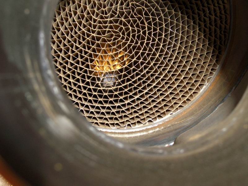

...Finger weg deshalb, weil sich Keramik-Kats bei diesen Modellen nicht bewährt haben und weil es für nur wenig mehr (s.o.) Metall-Kats gibt, mit denen sich das Thema dann ein für allemal erledigt haben sollte.
Gruß, Georg
Gruß, Georg
Nur so kann es gehen.:-))!
Warum die Keramikats, bei denen die Problemlage mittlerweile 100% geklärt ist, wieder durch Keramik ersetzen ? :-o Macht keinen Sinn.
Für Metallkats gibt es eine Reihe von Lösungen, von low-budget bis high-end und das Thema ist wohl für die Restlebensdauer vom Fahrzeug erledigt.O:-)
Warum keine 400 Zeller?
Warum denn schon? 200 Zeller reichen doch locker für die 1.7L Hubraum aus - und deine Euro1 hast damit sowieso. 400 Zeller lassen wieder weniger Luft durch und kosten mehr. Sinnlos meiner Meinung nach
Übrigens - die Unifit sind Metallkats.

Denn Sinn von 400ern für die 348 kann ich auch nicht erkennen. Erst recht nicht, wenn die auch noch teurer sind. Euro1 ist schon teuer genug. Und mit den 400ern bekommt man auch keine günstigere Steuerklasse.

Das geht sogar mit 100 Zellen beim 2.7.

0,5% ist der max. CO Wert laut AU.
Hinter dem ist Wert steht: "i.O."
Die Kats sind vor vielen Jahren von der Firma Fuchs repariert worden, die Nach-Oxidation gelingt ganz ordentlich.

Das ist ganz normale HU, früher AU, ASU.
Bin mit dem setup (Bypassklappe wie ab Werk) schon 5 mal beim TÜV gewesen.
Abgaswerte waren stets in Ordnung. Der 2.7 hat auch noch 2 weitere Kats im Y.
Bei späten 5.2 fehlen diese mitunter ab Werk.
