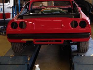

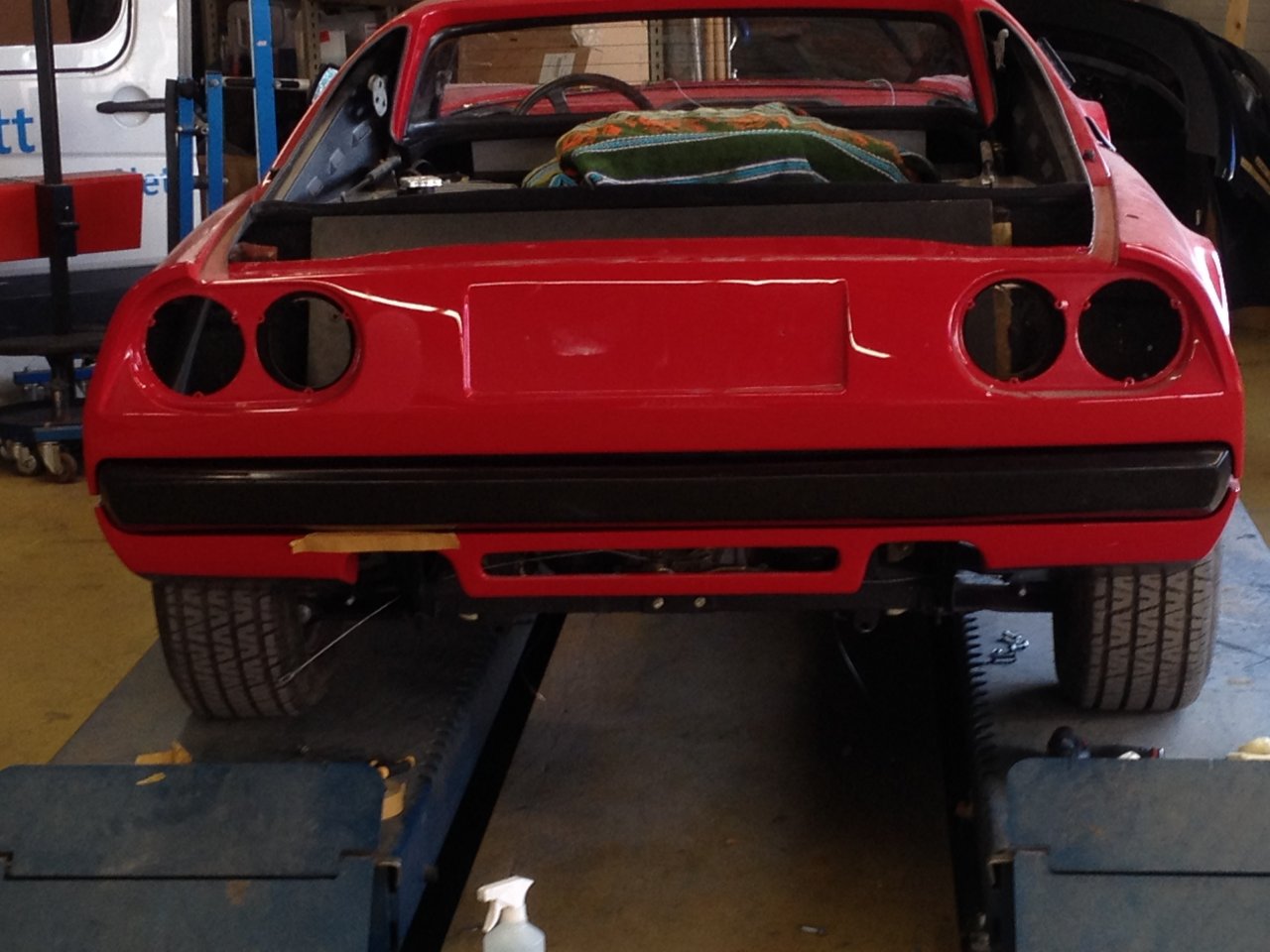

...Sollte wirklich ein derartiges Interesse da sein, könnte ich mir vorstellen den Blech Prototypen abzuformen und in GFK zu fertigen.
War so geplant, das man das Teil dann da befestigt wo der Brotkasten angeschraubt war
kalkuliere doch mal einen Zeitrahmen und eruiere einen Kostenvoranschlag
evtl. kann Andi gleiches bei seinem Bekannten in Erfahrung bringen
Gruß aus MUC
Michael

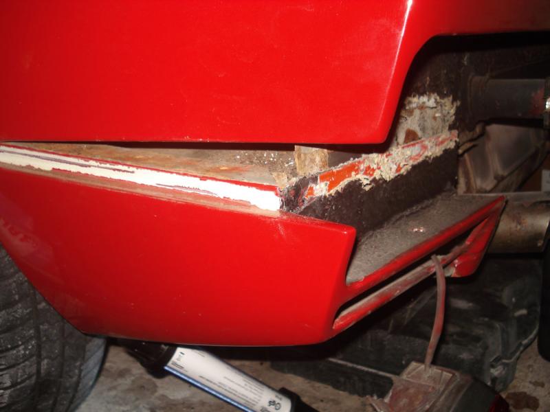

Ja ja, das alte Thema mit den bescheidenen US-Stoßstangen und dem unteren Heckteil.
Falls ihr euch erinnert, hatte ich mir ja die ganzen Teile in USA von "rennspd" besorgt, Die Stoßstangen sind OK bzw. verwendbar und haben ca. 350,-- + Transport gekostet. Die Besfestigung ist aber nicht der Hit, besonders hinten muss man da improvisieren.
Ich hab dann am Ende aber doch für die Originalen entschieden, war aber echt kein Sonderangebot. Mit Shipping aus England deutlich über 1K Euro.
Das untere Heckteil von „rennspd“ ist absolut unbrauchbar, da es für eine Breitversion ist, dh. man kann das Mittelteil abtrennen und dann an die originalen US-Teile ran basteln, ist aber in jedem Fall eine Notlösung. Den Rest des Teils taugt nur für die Tonne.
Am besten man versucht entweder ein gebrauchtes Euro-Heckteil zu bekommen (ist aber faktisch unmöglich) oder man kauft eine neues Teil für fast 3K mit Shipping von Eurospares.
Ich hab mir über einen sehr netten Typen in England alte Euro Seitenteile für das Heckteil besorgt für ein paar Euro in die KaffeekasseJ . Die kommen vom 76er, da war das Mittelteil noch extra. Dann hab ich das Mittelteil von dem „rennspd“ Teil rausgetrennt, noch ein wenig abgeändert und dann einlaminiert. Sieht jetzt echt Klasse aus und hat am Ende keine 400 Euronen gekostet, allerdings etliche Stunden Arbeit.
JK

ja, so soll das aussehen - Top Arbeit, Jörn :-))!
das muss aber auch mit den originalen, hinteren US-Seitenteilen möglich sein
der Prototyp von Dino (bozza) zeigt das ja schon ganz gut

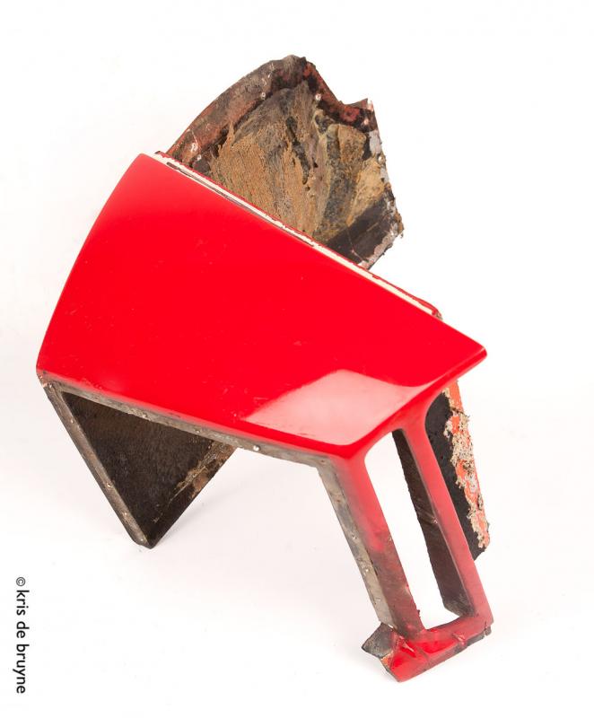

...ich denke das geht bestimmt auch mit den US-Seitenteilen, aber dazu muss man mehr als das Mittelteil neu laminieren. Die US Seitenteile haben zum einen die unteren Lüftungsgitter, die kann man relativ leicht verschließen, einfach ein Alu-Blech einlaminieren und dann spachteln und schleifen. Die nach hinten schauenden Öffnungen kann man auf ähnlichen Weg optisch weg bekommen. Das Problem sind die inneren "Enden" der US-Seitenteile, da stehen ja noch die Kanten raus, wo original der "Diaper" dran ist. Die müsste man auch noch wegschneiden und das Ganze vernünftig begradigen. Ist glaube ich dann wohl noch mehr Arbeit als mein Eigenbau.
Das neue Mittelteil würde ich auf jeden Fall aus Alu machen oder zumindest ein dünnes Alurohr einarbeiten, sonst wir die gesamte Konstruktion ziemlich wacklige. Man sollte auch tunlichst die Seitenteile schön am Fahrzeug lassen, sonst passt nachher nix mehr.
Ist halt echte italienische Handarbeit.
In dem Zusammenhang kann man auch überlegen die Aufhängung der Stoßstange auf Europa umzubauen, die notwendigen Rohre zur Aufnahme der Stoßstangenhalter kann man ja noch kaufen. Ich hab allerdings darauf verzichtet, da die US-Aufnahmen so richtig schön stabil sind. Bei mir sind die Euro Aufnahmerohre auf die Enden von 50mm Stahlrohren geschweißt und die ersetzen einfach die US-Pralldämpfer. In dem Zuge passt die Euro-Stoßstange dann auch direkt ohne weiter Anpassungen ans Fahrzeug. Den Kofferaumboden hab ich auch erneuert, aber auch im US-Format gelassen. Damit erreicht eine deutlich bessere Kühlung des gesamten Bereichs um den Auspufftopf. Meine Krümmer sind ja innen und außen keramisch beschichtet und da kommt dann ordentlich Wärme am Topf an;-)
Ich hab mal zwei Bilder von den US-Seitenteilen drangehängt, sind aber nicht von meinem Auto.

Mein Mailslot wird einfach wieder angeschraubt wie der Brotkasten. Dann ist das Heckblech insgesamt dreiteilig. Das erschien mir am einfachsten.
Evtl komm ich am WE zum Auto, dann kann ich ein paar Detailsfotos vom Prototypen machen ;)

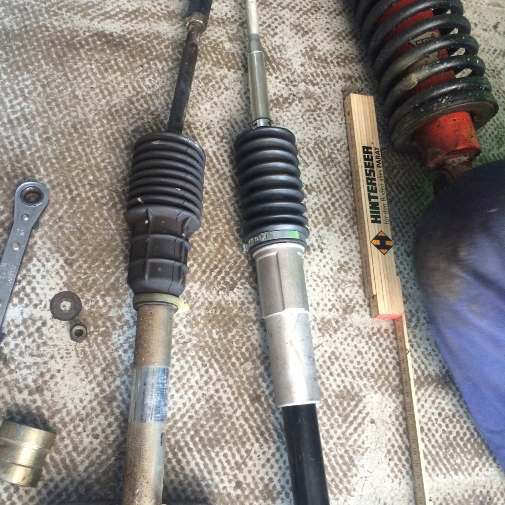

bin gerade dabei, dass Lenkgetriebe, dass ich mit dem Auto bekommen habe einzubauen. Folgendes Problem: Drinnen war ein TRW Italia Teil. Rein soll ein Cam Gears Teil. Passt von den Abmessungen auch ganz wunderbar mit einer Ausnahme: Die Halterung auf der einen Seite klemmt bei dem alten TRW mit zwei Lagerschalen auf einer Chromstange. Das neue Cam Gears hat dort, wo die Klemmung ist eine Aluhülse mit größerem Durchmesser. Es würde mit Klemmung passen, wenn man die Lagerschalen in der Halterung weglässt. Allerdings bin ich nicht sicher ob das eine gute Idee ist, da zum einen dann Alu auf Alu klemmt und zum anderen die Auflagefläche nur noch ein Drittel ist.
Frage an die Spezialisten: Kann ich das so machen oder brauche ich eine andere Befestigung für das Cam Gears Teil?

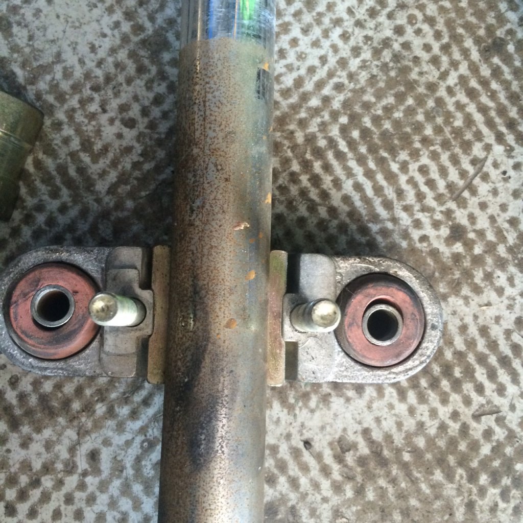

Andi,
da wirst Du wohl ein paar Bilder einstellen müssen, da man nur ungefähr erahnen kann was Du meinst - am besten Fotos von beiden Lenkgetrieben und den Halterungen bzw. Lager-halb-schalen so wie es aktuell aussieht
ich denke, es geht um die beifahrerseitige Halterung bzw. die beiden Halbschalen ?
vorne an der Rahmenhalterung die größere, hinten die kleinere ?
wenn ja, ist denn bei dem TRW Lenkgetriebe zwischen Lagerschale(n) und Getriebestange noch irgendein Dämpfungsmaterial zu finden ? oder was meinst Du hier mit "Lagerschalen" ?
die Lenkgetriebestange liegt ansonsten tatsächlich nur mittig in den beiden Halbschalen (von denen die vordere mit Buchsen in den Rahmenhalterungen gedämpft ist)

Unbelastet scheint es mir nicht kaputt. Habe aber ein Neues rumliegen, da der Verkäufer von seinem Mechaniker den Hinweis bekam, es sei hinüber und eins ins Auto gelegt hat.
Da ich gerade die Buchsen mache und die Querlenker raus sind: While you are there.
Es geht um die Beifahrerseite. Fahrerseite passt.
Links das Alte, Rechts das neue. Dort wo die blanke Stelle ist war das Alte montiert. Auf dieser Höhe ist beim Neuen ein Alurohr mit einem größeren Durchmesser als die Stange des Alten.
Hier die Halterung (mit der Stange des Alten): An der Stange ist liegt eine messingfarbene Buchse an. Die kann ich herausnehmen. Wenn ich das tue passt der Durchmesser der restlichen Halterung auf das Alurohr. Allerdings liegt dann nur das mittlere Drittel (rechts neben der linken Schraube sieht man es am Besten) auf dem Rohr auf.
Hoffe ich konnte es rüberbringen.
Irgendeine Idee, wo ich die Kunstoffdämfer schnell herbekomme?

genau so hatte ich mir das nach Deiner Beschreibung vorgestellt :wink:
dieses Material brauchst Du aber meiner Ansicht nach beim Camgear-Lenkgetriebe nicht da letzteres sowieso dicker ist (vermutlich sogar aus genau dem Grund)
die beiden Halbschalen müssten somit die Camgear-Lenkgetriebestange ohne zusätzliches Dämpfungsmaterial ziemlich plan umschließen
die Lenkgetriebestange selbst bewegt sich ja nicht sondern liegt einfach in den Halbschalen welche wiederum in den Haltern am Rahmen gedämpft sind
so war es auch beim Wechsel meines Lenkgetriebes
Gruß aus MUC
Michael
Vielen Dank Michael. Habe die Dämpfer bestellt und schraube es so rein.
