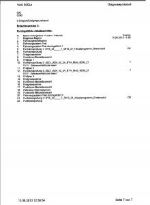

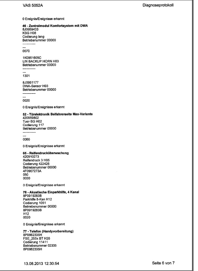

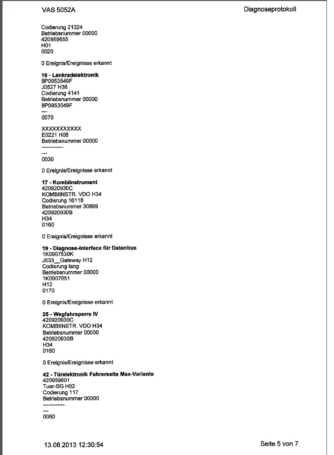

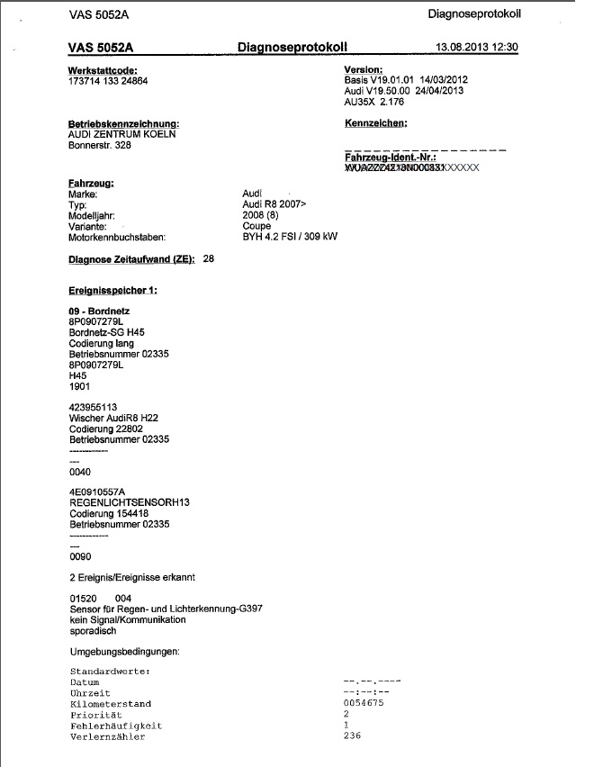

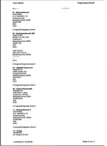

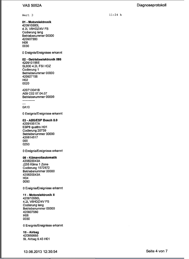

hallo leute,
habe heute das protokoll vom check bekommen, ich kann damit nichts anfangen, könnt ihr mir vielleicht helfen, ist da irgendwas nicht in ordnung? er soll am freitag abgeholt werden und wäre schön, wenn ich weiß, was mich erwartet.
danke

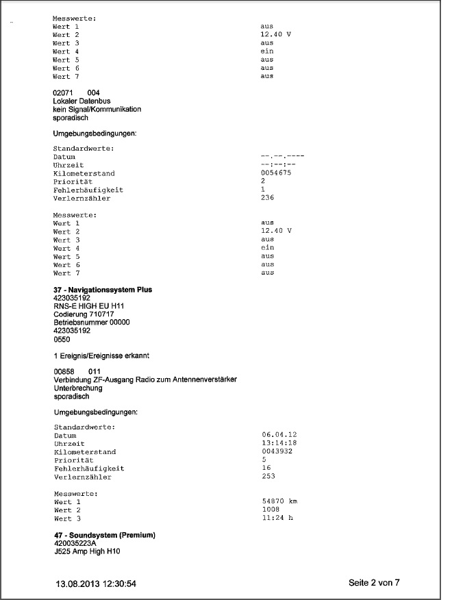

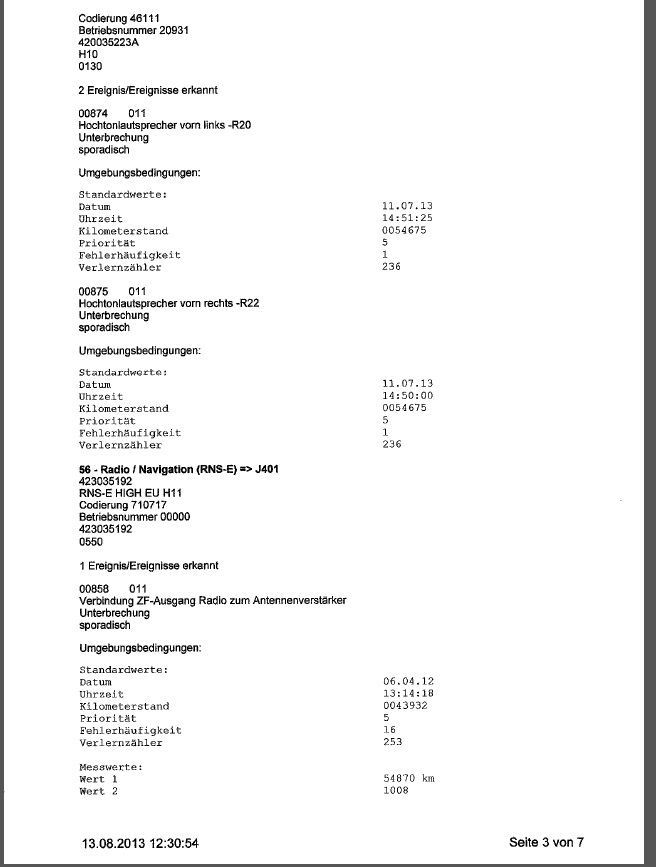

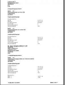

Also außer den Problemen mit dem Navi-/Radiosystem und dem Regensensor, die aber - so wie ich das sehe - bereits über ein Jahr zurück liegen (evtl. mal die Batterie leer gewesen?) liest sich das Protokoll doch gut. Lediglich das Zulassungsdatum auf der ersten Seite kann nicht so ganz stimmen, ansonsten sehe ich da keine Unstimmigkeiten...
super danke, ich habe nur gesehen, dass die hochtöner probleme hatten und das navisystem (was auch immer zf-ausgang bedeutet) 16x den fehler ausgeworfen hat.
das mit dem zulassungsdatum passt nicht, ist 2007:wink:
Hallo der_ole,
schau doch mal hier zum Thema Zubehör für Sportwagen Kaufberatung (Anzeige)? Eventuell gibt es dort etwas Passendes.
Es kann sein, dass das Problem, das diese Fehlermeldung auslöst, einen schlechten Radioempfang zur Folge hat. Das kann an einem defekten Antennenverstärker liegen oder eine sporadische Meldung sein (wie vmtl auch hier), die Du als Radiohörer gar nicht mitbekommst. Manchmal taucht diese Fehlermeldung auch "einfach so" auf, obwohl Du gar keine Verschlechterung wahrgenommen hast. ;)
also muss ich mir auch keine gedanken machen, dass er neue hochtöner und ein neues navi-system oder braucht....

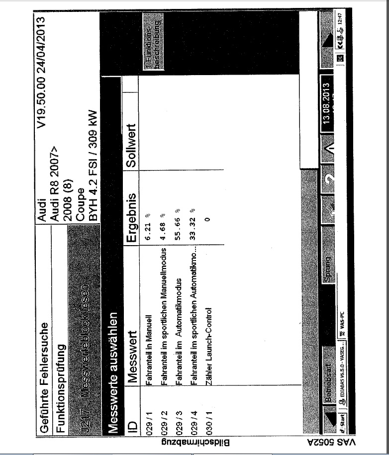

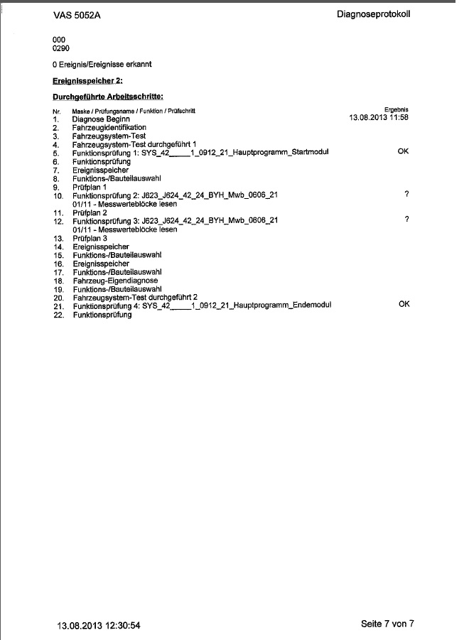

erkenne ich irgendwo den verschleiß-grad der kupplung?
zumindest -0- x launch control
Für die Diagnose bezüglich dem Verschleiß der Kupplung musst du folgende Messwertblöcke auslesen lassen:
010/1
010/3
010/4
Diese Werte kann ich auf deinen Bildern nicht finden. Das solltest du auslesen lassen, denn die Kupplung ist nicht ganz so billig. Über dieses Thema hatte ich mich auch informiert, als es noch zur Debatte stand einen R8V10 zu kaufen.
@OLI92 deine Postbox ist voll, kann dir keine Nachrichten mehr schicken
habe mit dem verkäufer telefoniert und der meinte, der meister hätte die kupplung geprüft, inkl. probefahrt und gesagt, die hat nix.
warum sie nicht ausgelesen wurde, keine ahnung.
aber nach diversen rückmeldungen, scheint der wagen in ordnung zu sein.

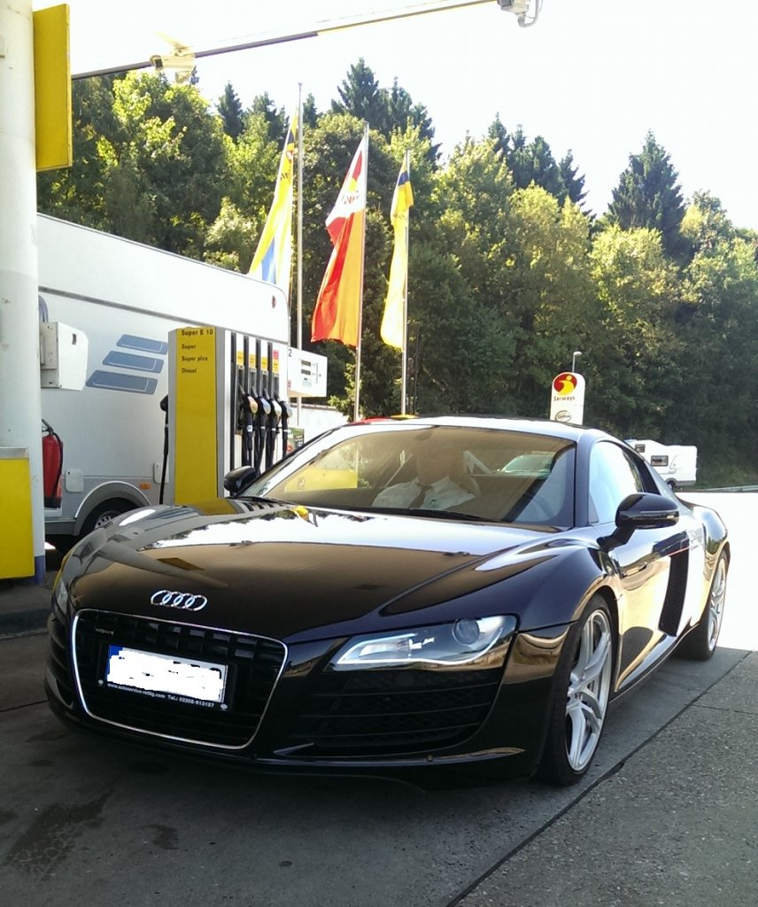

heute abgeholt, man was ein geiles gefühl :D:D:D:D:D:D:D
Glückwunsch nochmal zum neuen Auto! Sieht super aus! Nur nochmal zu den Meistern die bei Audi arbeiten... ich habe bisher wie schon per PN geschrieben zwei Audi Zentren kontaktiert wegen zwei R8 V10. Hier die Aussagen der Meister:
"Sofern man die Launch Control nicht nutzt, verschleißt die Kupplung nicht"
"Die Kupplung kann man nicht einzeln wechseln. Das ist eine Einheit mit dem Getriebe uns kostet 12.000 €!"
"Die Kupplung hat keinen Verschleiß!"
Nie hatte der Meister eine Ahnung was die von mir genannten Messwertblöcke zu sagen haben. Die Infos habe ich auch von Tom, der davon richtig Ahnung hat. Wie dann der eine R8 mit 12.000 km 42% Kupplungsverschleiß haben kann und der mit 25.000 km 72% Verschleiß, konnte mir aber niemand erklären. Beide nicht auf der Rennstecke genutzt.
