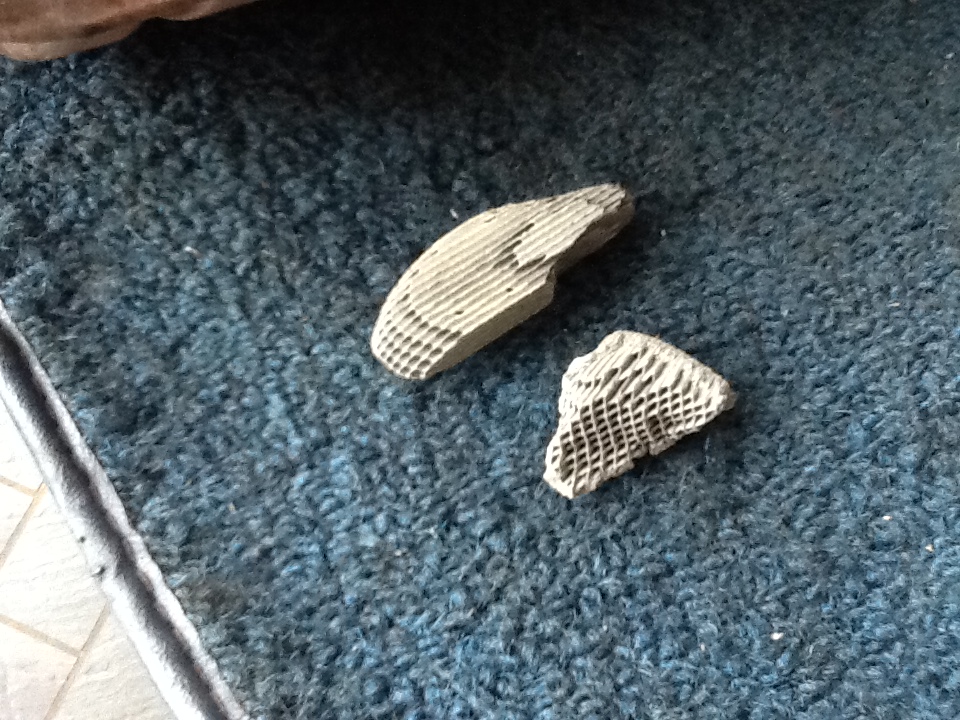

Zerstörter Monolith im Gehäuse
Trümmer des Keramik-Monolithen, die wir aus dem ESD "geschüttelt" haben...:-(((°(da war noch mehr drin)

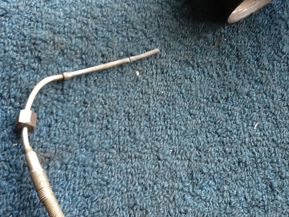

Verbrannter Thermosensor, die Spitze sah aus wie eine abgebrannte Wunderkerze...:evil:

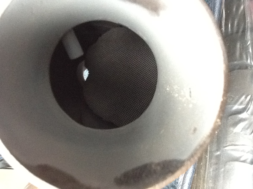

Der defekte Monolith im linken Kat hatte sich quergelegt und den Abgasstrom zeitweise fast komplett dichtgemacht...:-(((°
Die Kat-Trümmer wieder aus dem ESD herauszubekommen ist zeit- und kostenaufwändig.
Also noch mal die Symptome::-o
Abgastemperatur zu hoch, grauer Staub im Auspuff-->starker Verdacht auf Kat-Defekt.:evil:
Nicht mehr großartig fahren, erst recht nicht flott, ausbauen, nachschauen.:-))!
