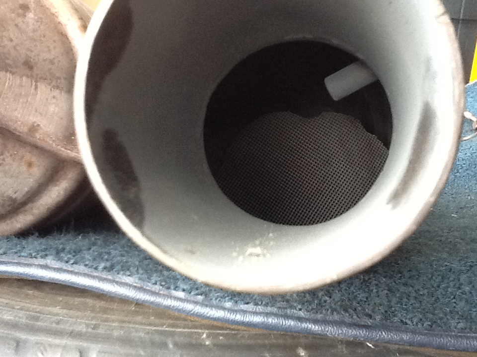

Nach Abkühlung erste Sichtdiagnose:
Graues Pulver in allen Endrohren, linkes Katgehäuse rötlich verfärbt (kalt!).
Endrohre und Endtopf demontiert, linker Temperaturfühler nahezu verbrannt wie eine Wunderkerze.
Im Endtopf rasselt es wie in einer Kinderrassel, Krümel und Brocken fallen raus.8-)
Kats demontiert, rechter Kat noch o.k., linker Kat total zerstört, Reste vom Monolithen fallen locker drin rum...:-(((°
Fehler damit eindeutig gefunden...Bröselkat links...:-))!
Fehlerbild:
Entstanden ist die zu hohe Abgastemperatur wohl durch teilweise Verstopfung des linken Kats.
Es hat sich bewährt, damals nur die lila Drähte zu kappen, die Vescovinis samt Temperaturfühler aber drin zu lassen.:D
Die SlowDown hat damit rechtzeitig gewarnt.:-))!
Der Motor lief bis zum Schluß unauffällig.:-o
Das graue Pulver in allen Endrohren (die beiden getrennten Abgasstränge laufen ja im ESD wieder zusammen) war ein weiterer Beweis.:-))!

Zerstörter Monolith, das ganze Endrohr voll grauer Staub
