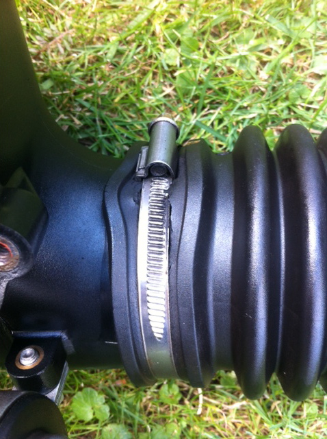

Sollte man die Schläuche von der Klima erneuern, wenn die Ummantelung schadhaft ist, siehe Bild?
Generell würde ich alles an Schläuchen, Gummis, Kunststoff, angescheuerten Stahlleitungen usw. erneuern an das man JETZT gut rankommt,
und in eingebautem Zustand nicht mehr.

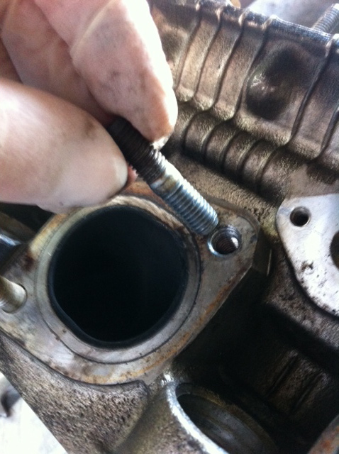

Weil es einige wissen wollten, hier ein Bild von den wunderschön versteckten Zylinderkopfschrauben. Für alle, welche sie nicht finden, die Schrauben unterhalb der beiden kleineren Flansche.
Da kommt man schon verdammt gut ran :lol:. Und wenn man ne Nuss oder Schlüssel druf hat, bekommt man das noch gedreht?
Hi Jürgen,
na ja, wenn man wie auf dem Bild ersichtlich die außenliegende Ölrückleitung einmal entfernt hat, bekommt man zumindest die Schrauben einmal zu Gesicht. Mit einer Nuss kommt man ggf. noch hin, aber man kann keine Ratsche (Knarre) mehr drauf setzen um diese auch zu lösen. Auf der anderen Seite bei der Ansaugbrücke kommst du nicht einmal mit einem Ringschlüssel (vom Baumarkt) über die Schrauben, weil oben und seitlich nicht genügend Platz vorhanden ist. :evil:
So haben wir ursprünglich die Höhe und sogar die Stärke am Ringschlüssel reduzieren müssen, damit wir den Schlüssel überhaupt positionieren konnten. Das wiederum hat dazu geführt, dass sie abgerissen, oder ausgebrochen sind. Denn erst durch eine zusätzliche Verlängerung (Rohr), konnte wir sie überhaupt lösen (fest wie Beton,...). Funktioniert hat es dann mit einem Ringschlüssel von Gedore (eh klar), welcher genau gepasst hat, ohne dass wir etwas abschleifen mussten und dieser abgerissen ist. :-))!
Drehen kann man die Schrauben schon, auch wenn die Platzverhältnisse seitlich sehr beschienen sind und der Radius bez. der Drehbewegung sehr stark beeinträchtigt ist (gefühlte 5 Grad). Aber Nuss und Ratsche (Knarre) geht gar nicht. :(

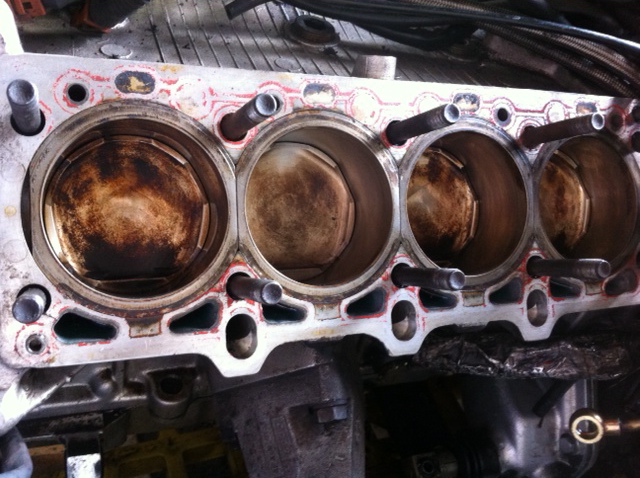

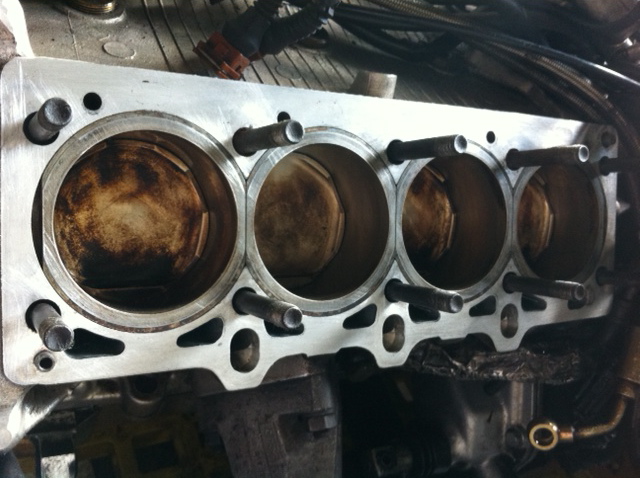

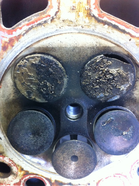

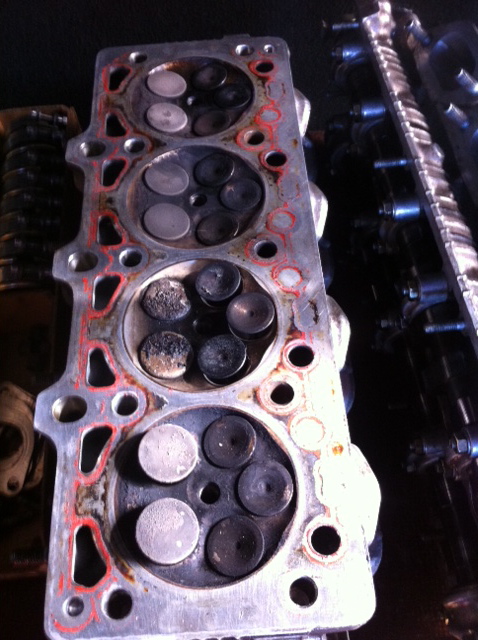

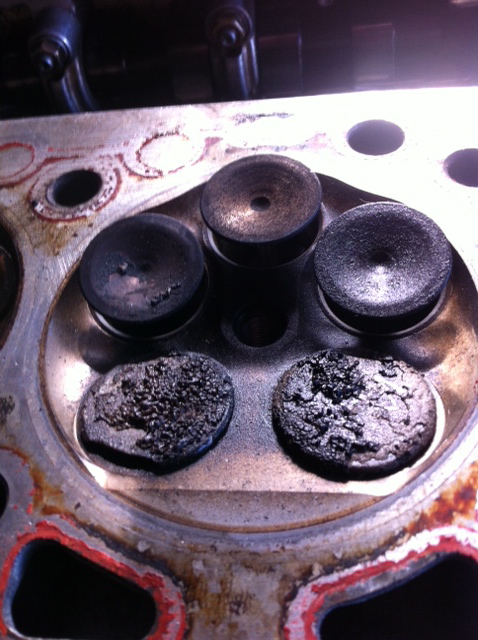

Der besagte 7. Zylinder mit den Beschädigungen.:-(((°
Jetzt müssen nur noch die Teile geliefert werden, damit die Köpfe überarbeitet werden können. Dabei werden die Ventile alle neu eingeschliffen und die Ventilführungen kontrolliert, ggf. ausgetauscht und die Ventilschaftdichtungen erneuert.

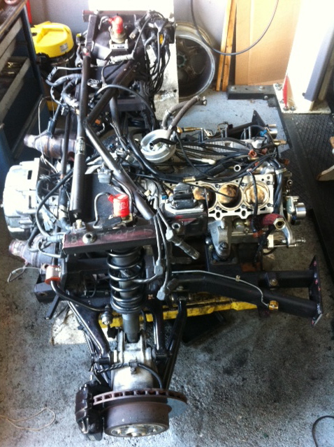

Die Lichtmaschine und der Starter wurden dieses Wochenende ebenso ausgebaut, damit sie zur Kontrolle/Überholung an eine Spezialfirma diese Woche übergeben werden können.

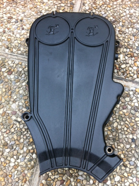

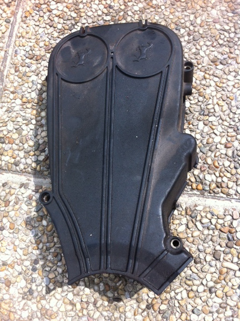

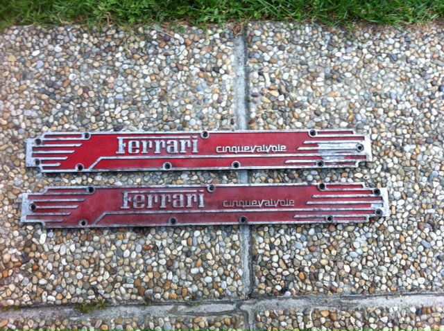

Ansonsten stand dieses Wochenende nichts als reinigen, putzen, waschen, legen und föhnen am Programm. Anbei einige Bilder bez. vorher/nachher.

wow, Hut ab vor Deiner Arbeit. Toller vorher nachher Vergleich. Ist zwar alles eine schweine Arbeit, aber wenn Du es dann geschafft hast, kannst Du zurecht stolz sein und vorallem hast Du dann einen blitzsauberen Motor und freust Dich jedesmal wenn Du die Haube öffnest. Der Schrumpflack auf den Ventildeckeln ist echt gut geworden. Wer hat das gemacht?
Gruß!
Wirklich schöne Arbeit.
Gibt es eigentlich eine Erklärung dafür das fast immer der 7. Zylinder betroffen ist?
Jörg
Toller Bericht, schöne Dokumentation. :-))!:-))!:-))!

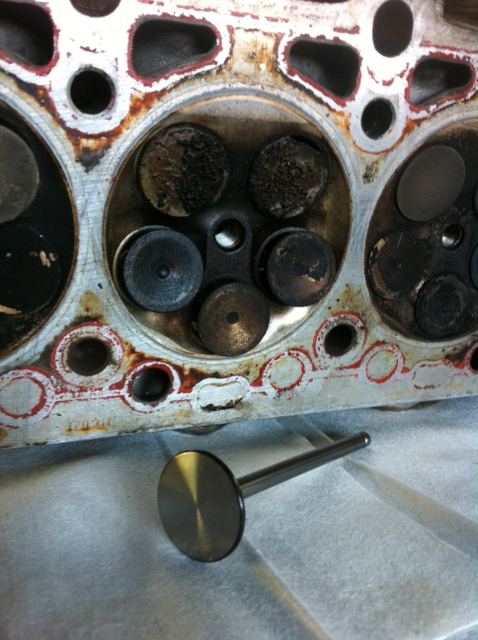

Das eine Ventil sieht witzig aus, etwas "unrund", lief damit dann ja wohl auch unrund. X-)

@Kai 360: das eine Ventil wurde aerodynamisch optimiert könnte man sagen. Beim 2. Ventil (daneben) bin ich mir auch nicht ganz sicher, somit habe ich mal beide bestellt. Genaueres kann man erst nach der Demontage und einschleifen sagen, ob noch weitere Ventile fällig sind.
Gereinigt wurde alles per Hand mit einer Spezialmischung Benzin und geringem Diesel Anteil, womit die Teile einen leichten Glanz erhalten. Nachdem im letzten Jahr beim ZR weder die untere Verkleidung noch die Zahnriemenabdeckungen gereinigt wurden waren es in Summe so ca. 20 Stunden Aufwand. Der Motor samt Fahrschemel steht noch an,...
@Jörg_911: Warum gerade immer der 7. Zylinder kann ich nur vermuten. Bei mir hat sich letztes Jahr der linke Kat zerbröselt und sich gleich quergelegt (Folge Krümmerschaden).

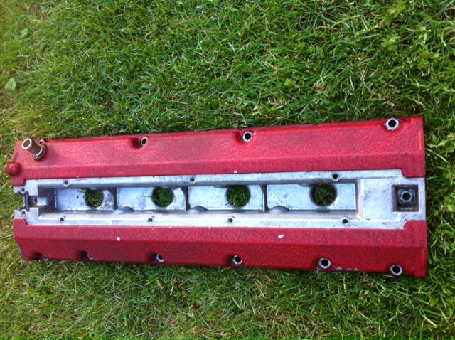

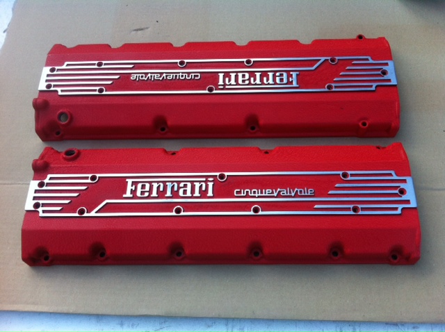

@308vs355 und Kai360: Die Ventildeckel habe ich selber lackiert. Dazu gibt es hier im Forum einen Thread, welchen ich mir schon vor Jahren ausgedruckt hatte (den Link habe ich leider nicht zur Hand).
Zuerst habe ich die alten Farbe mittels Abbeizer entfernt und mittels einer Dose Schrumpflack lackiert. Anschließend durfte ich das Backrohr von meiner lieben Schwiegermama für eine Stunde benutzen, anschließend den Schriftzug mit einem 240er Schleifpapier frei gelegt und fertig war das Ergebnis. 8-)

Kann man die Ventildeckelleiste mit dem roten Lack einfach so abschrauben, um sie dann zu behandeln oder soll ich mal warten bis der Motor mal raus muss?
@favente: Wenn du mit Ventildeckelleiste den Teil mit dem Schriftzug meinst, klares JA. Habe den Kompressionstest ohne Probleme im eingebauten Zustand durchgeführt und da musste das ja Teil runter.
Wenn du den ganzen Ventildeckel meist, auch ein JA, aber im ausgebauten Zustand geht es sicher leichter. Aber dass es auch so geht, siehe Link:
http://www.upauto.co.uk/f355.htm
Genau die Leiste meine ich, mal sehn ob ich die wieder schön bekomme.
Dank dir!

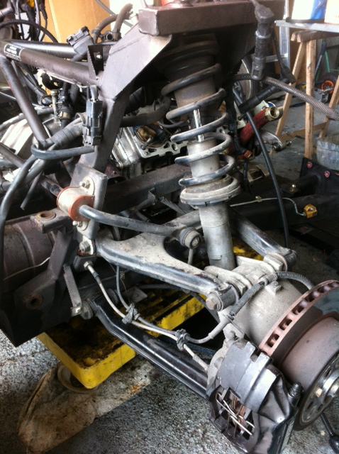

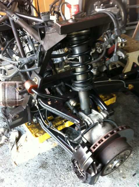

Dieses Wochenende wurden der Motor und der Fahrschemel noch gereinigt. Anbei einige Bilder bez. vorher/nachher.
Motorblock:
Federbeine:
Puh endlich fertig ;-)
Bleibt jetzt nur zu hoffen, dass die Teile bald geliefert werden.

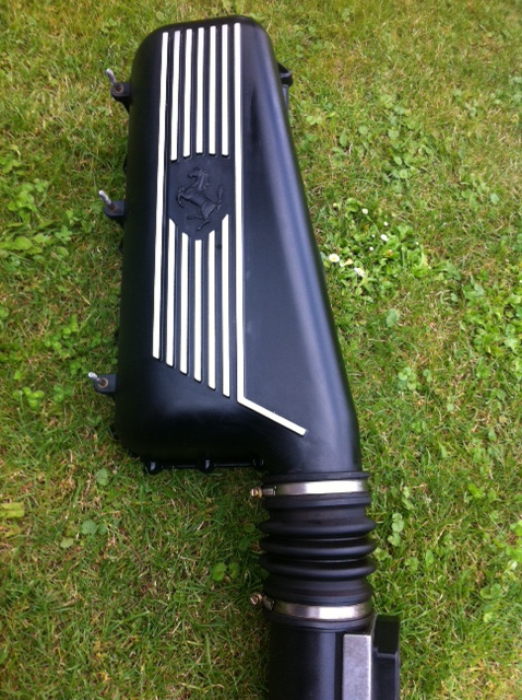

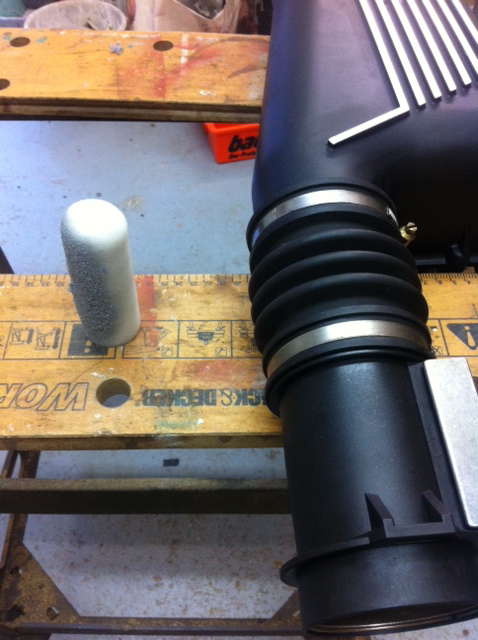

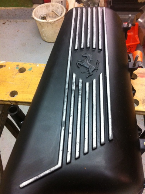

Weil einige wissen wollten, wie die silbernen Streifen auf dem Luftsammler gemacht wurden. Ganz einfach, einen nicht zu weichen Schwamm, oder Rolle nehmen, die Farbe aufsprühen und mit viel Gefühl tupfen. :wink:
Abkleben ist sehr aufwändig (hab`s probiert) und das Ergebnis hätte nicht besser aussehen können.

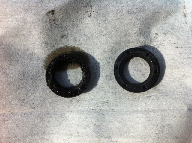

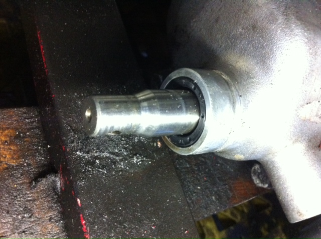

Der besagte Simmering vom Schaltgestänge wurde nun erneuert. Einfach mit einem Spitzen Dorn den Alten entfernen und den Neuen einsetzen. Dazu hat sich der alte Zündkerzenschlüssel bestens geeignet, um den Simmering gleichmäßig an der richtigen Stelle zu positionieren.
Links der Alte,...
Der Neue,...
Anbei der Spezialschlüssel,...:wink:

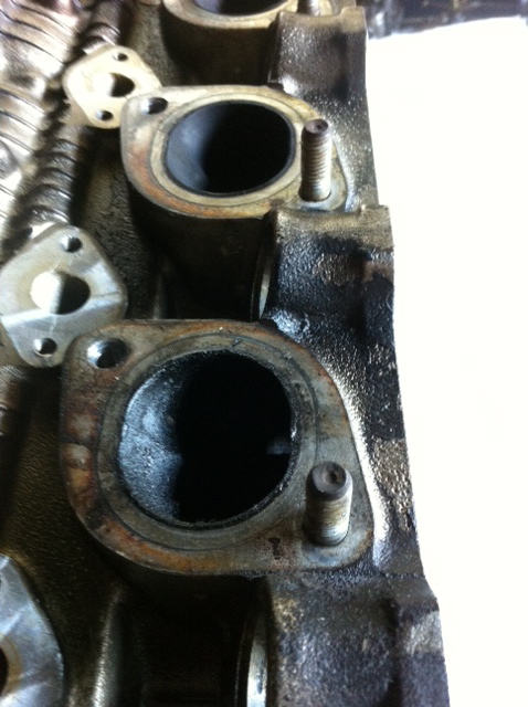

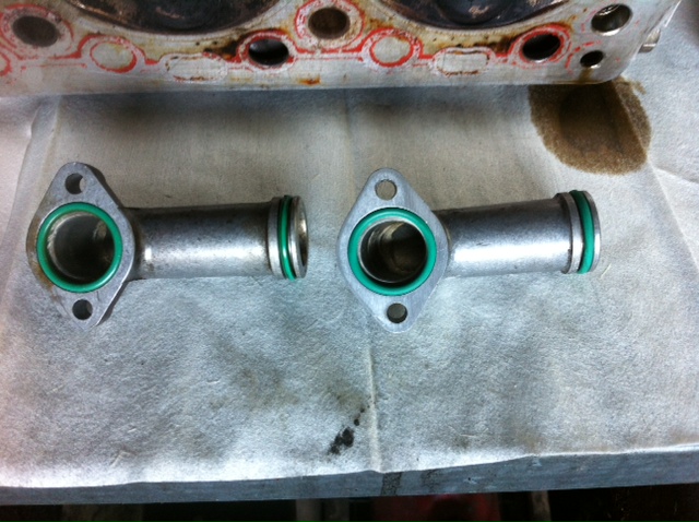

Da noch genügend Zeit übrig war, wurden bei den Ölleitungen die Dichtringe erneuert und der Flansch abgeschliffen.
Links der Alte,...

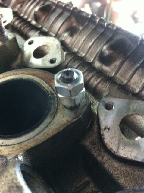

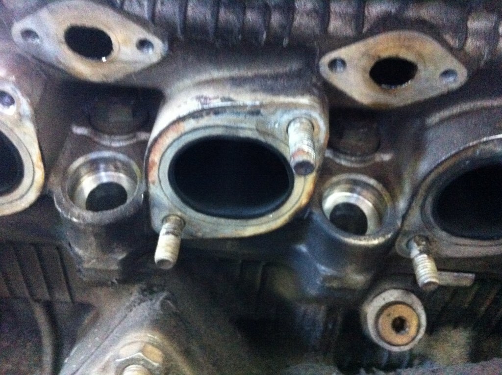

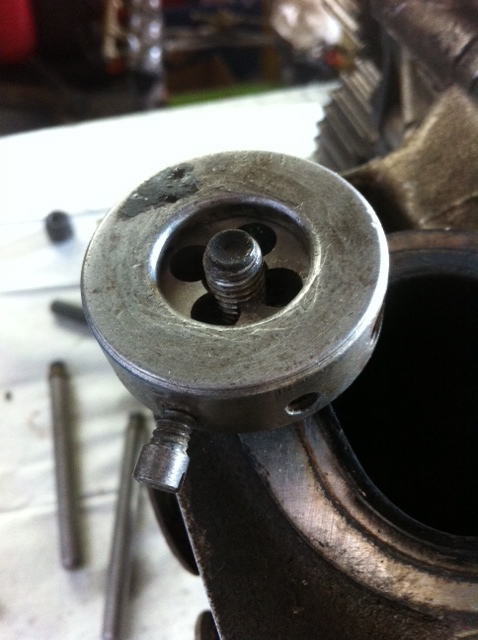

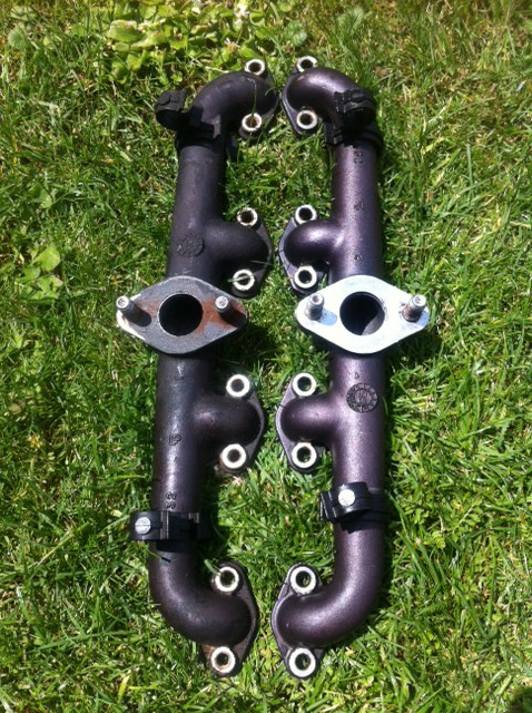

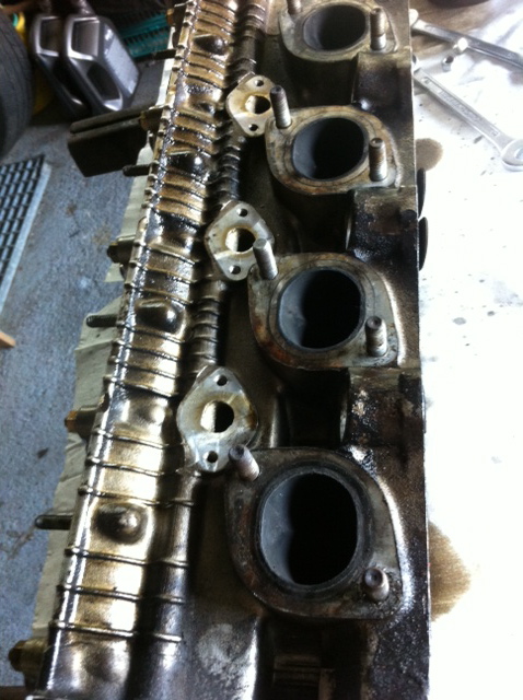

Zum Schluss wurden die Stehbolzen vom Auspuffkrümmer wieder am Zylinderkopf montiert.
Hier fehlen noch die Bolzen,...
Einfach rein schrauben,...
Kontramutter fixieren und den Bolzen festschrauben, keine Hexerei,...
Restlichen Gewinde gleich nachschneiden, damit beim Zusammenbauen alles schön leicht von der Hand geht,...:wink:
Fertig ist das Ergebnis,...

Hast du nur 1 Ventil getauscht? Ich hätte beide getauscht da das andere ja definitiv auch deutlich zu viel Hitze abbekommen hat.
Und lass die ESV abdrücken und das Spühbild überprüfen, bei mir hat eine getropft. Reinigen hat aber schon gerreicht.
Nein, habe nur ein neues Ventil mit dem defekten als Symbolfoto arrangiert X-). Die Zylinderköpfe wurden heute früh erst der Fa. zur Überarbeitung gebracht. Morgen bekomme ich dann erst die Info bez. Kostenvoranschlag und wann sie fertig sein werden.
