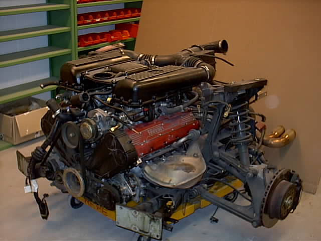

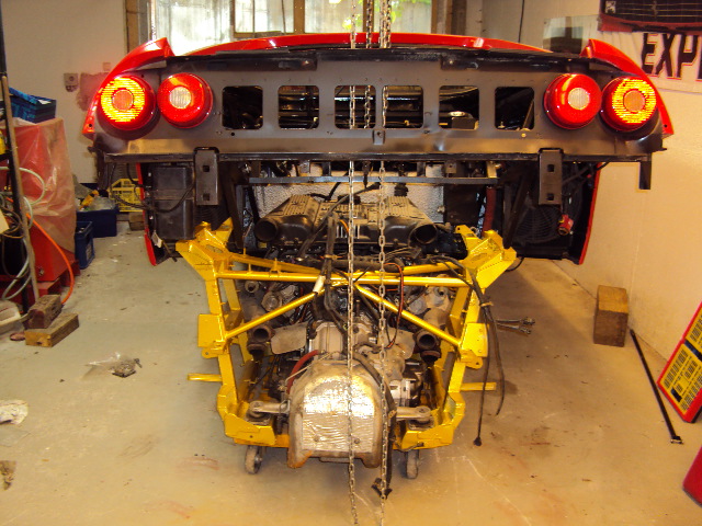

Also Motor raus ist keine Hexerei. Ca. 1 Tag Arbeit und draussen ist er. Du benötigst noch nicht mal zwingend eine Hebebühne dafür, da das Agregat Motor+ Getrieb samt Rahmen und Rädern quasi stehen bleibt und die Karosse hinten hoch gelupft wird, bis das kpl. Agregat drunter herausgezogen werden kann. Hab ich schon gemacht und geht ganz easy.
Alle Leitungen Trennen (Bremse, Kühlwasser, Benzin, Öl, Servo, Klima, Handbremse) bei 5.2 zusätzlich Stecker von Motronic aus dem Innenraum. Heckschürze + ESD weg (könnte theoretisch dranbleiben, würde ich aber nicht machen, da dann das ganze Gewicht an den Kats hängt), 4 Rahmenschrauben oben weg incl. Stoßdämpfer li re 8 Schrauben weg, 12 Rahmenschrauben unten weg, Schaltgestänge weg, einige Stecker abklemmen, das wars.

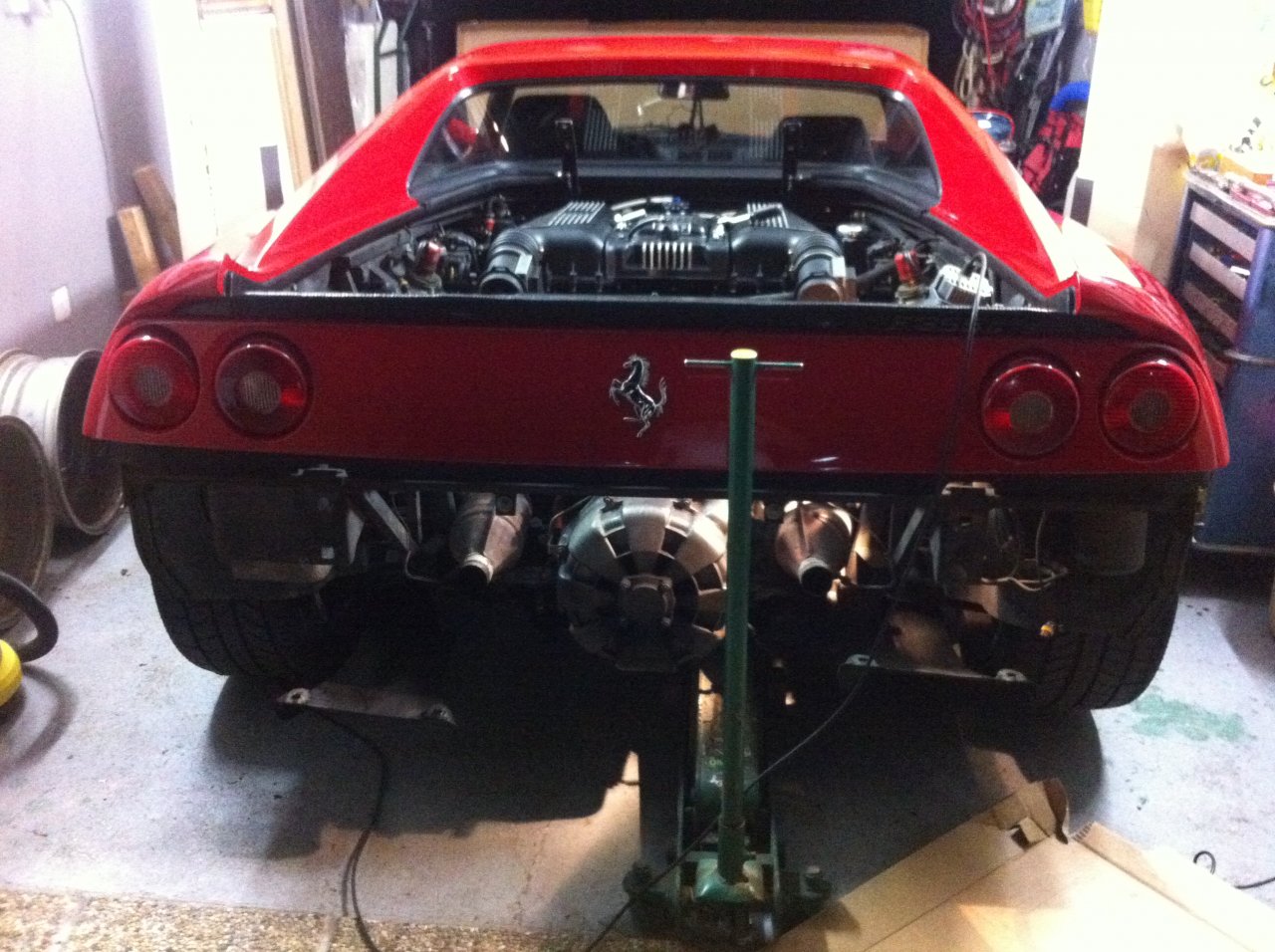

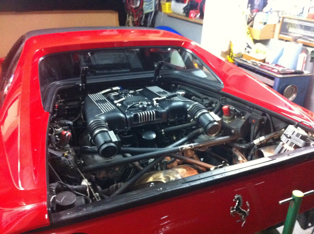

Dieses Wochenende war es endlich so weit. Letzten Freitag am späten Nachmittag wurde das Auto mit dem Abschleppdienst zur Garage gebracht. Als 1. wurden die groben Teile (Stoßstange, Motordeckel, Auspuff,...) abmontiert. Somit hieß es schon am Beginn: schrauben, schrauben, schrauben,... so als kleine Vorarbeit, den das Ziel war am Samstag den Motor auszubauen und am Sonntag die beiden Zylinderköpfe zu demontieren.
Leider lässt die Bildqualität etwas zu wünschen übrig, die Bilder wurden nur mit dem iPhone gemacht, die SR Kamera lässt sich nicht so leicht reinigen. :(
Am Samstag begannen wir das Auto auf die Bühne richtig zu positioniere. Der Wagen wurde in der Mitte und vorne angehoben. Verschärft wurde die Sache durch die niedrige Bodenfreiheit, weshalb zuerst die vorderen Räder aufgebockt werden mussten, um den Arm von der Bühne überhaupt unter das Auto zu bekommen. Das ganze hat mal gut 1 Stunde gedauert. :(

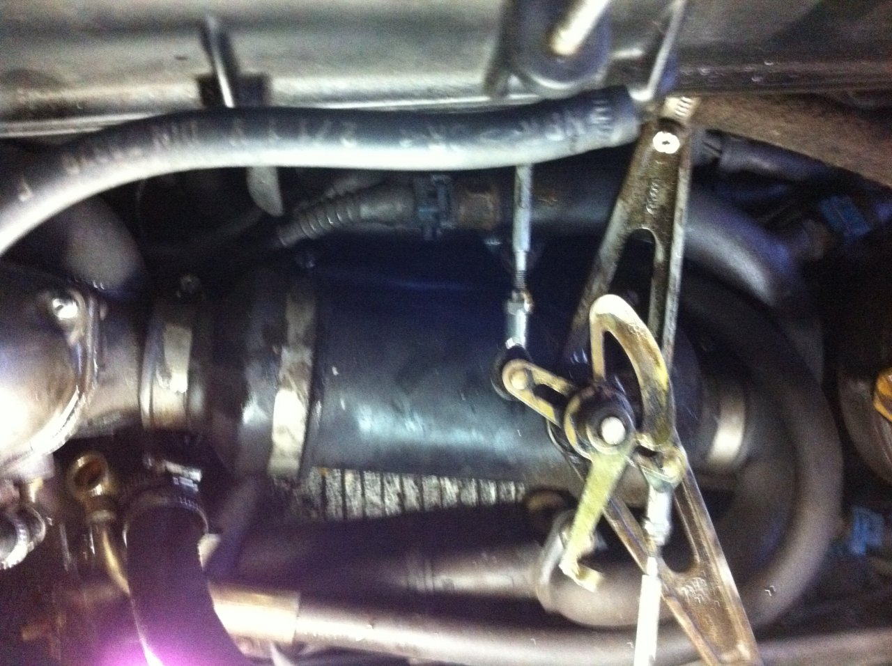

Anschließend stand wieder das große Schrauben und abstecken der zahlreichen Stecker am Programm. Das man beim Schaltgestänge die große Unterbodenverkleidung unter dem Fahrgastraum abmontieren muss, machte die Sache nicht wirklich schneller. Zum Abklemmen hatten wir nichts vergessen, aber die Enge vorne an der Stirnwand ist eine echte Strafverschärfung. :evil:

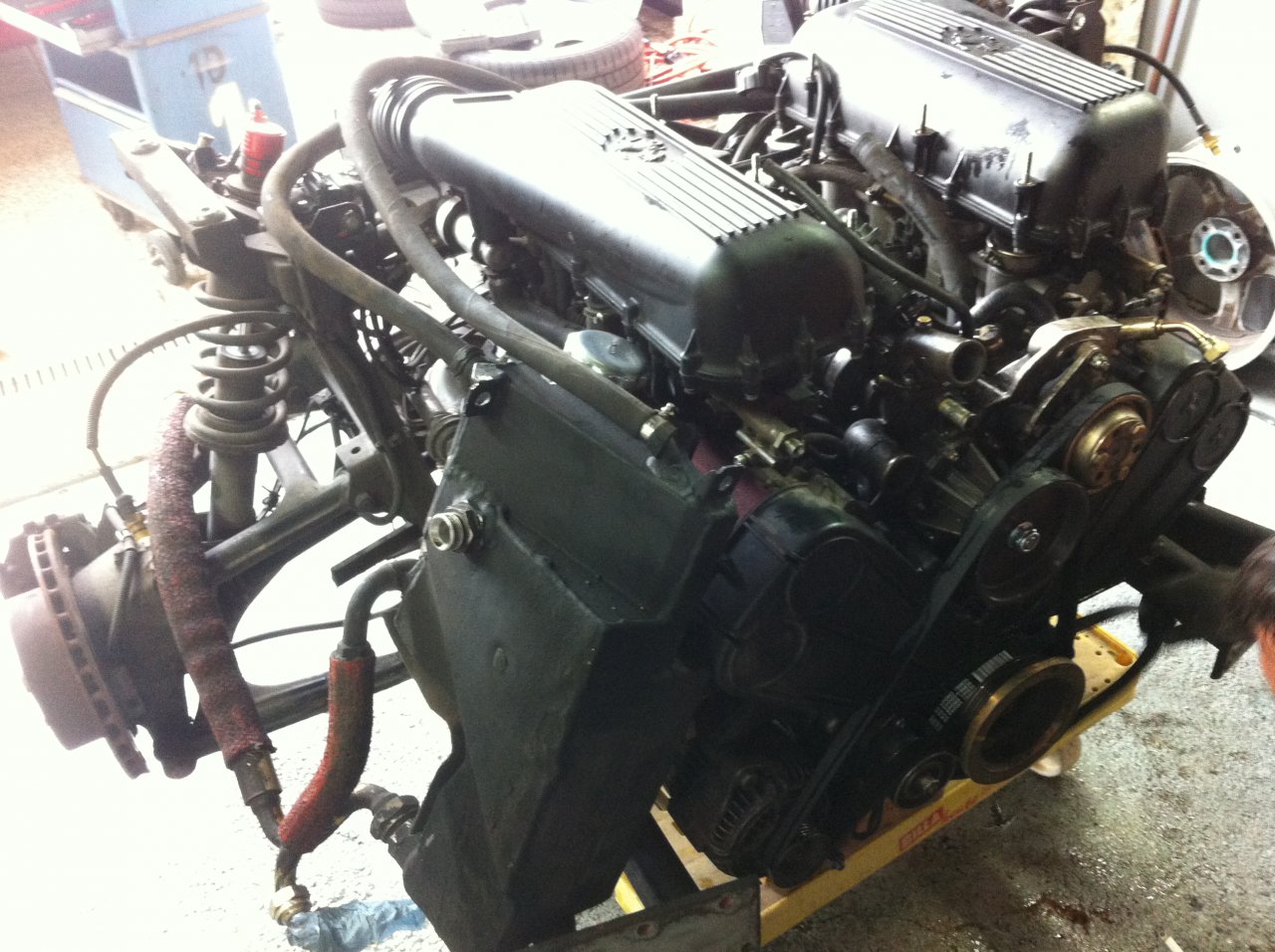

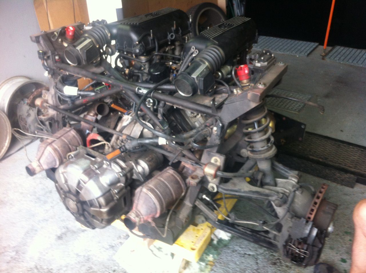

Klar, wenn man den Motor schon öfter ausgebaut hat, kennt man schon die Handgriffe. So mussten wir halt mehrmals überlegen, wo es denn am besten ist die diversen Leitungen zu trennen. Öltank drinnen lassen oder ausbauen, Klimakompressor ausbauen und zur Seite drehen, oder Druckleitung öffnen,... Nachdem alles abgeklemmt war, wurden zum Schluss noch die Rahmenschrauben gelockert, Rollwagen untergestellt, den Motor und die Getriebeeinheit positioniert, die Rahmenschrauben entfernt, Auto mit der Bühne hochgehoben und fertig.

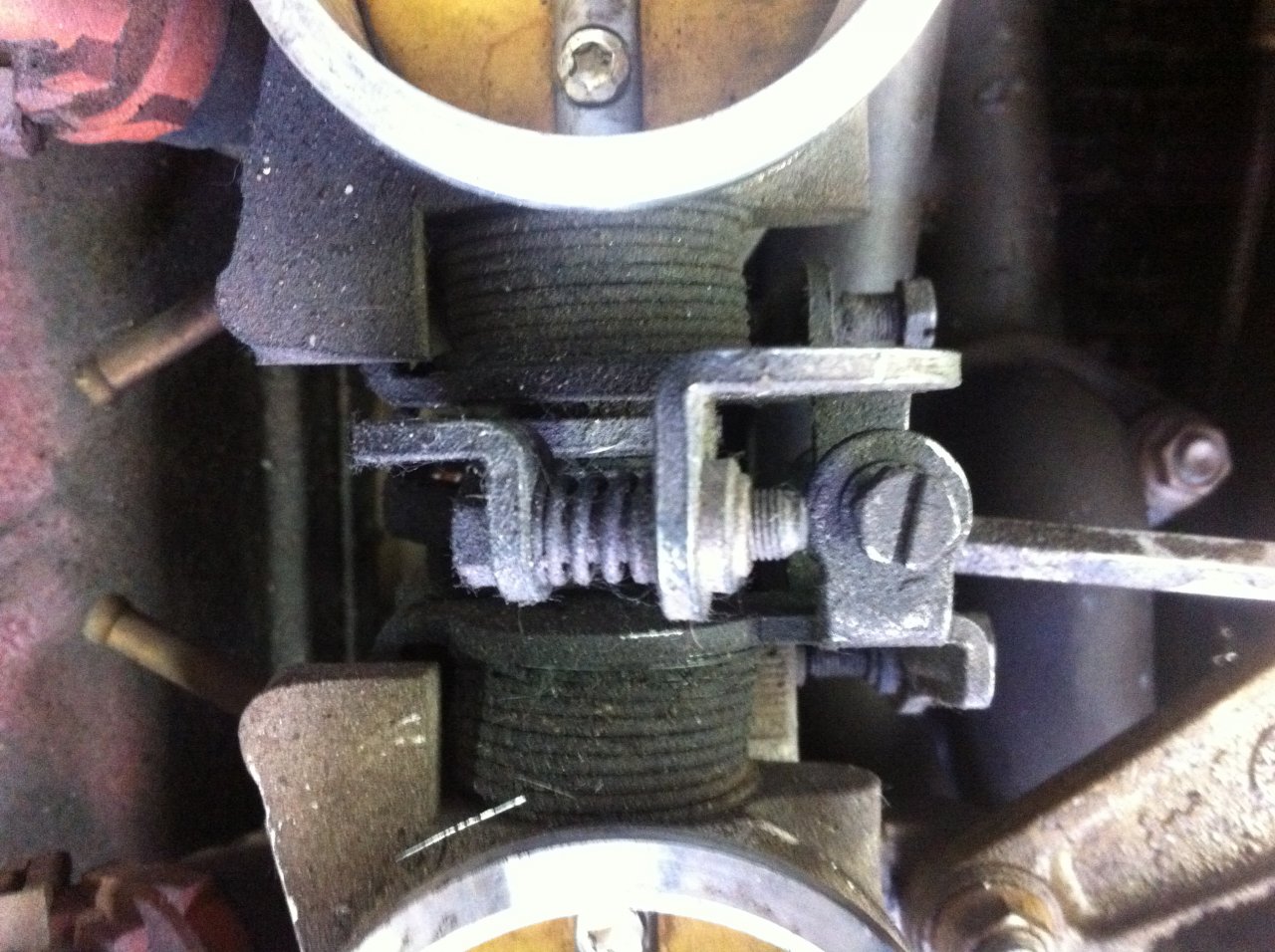

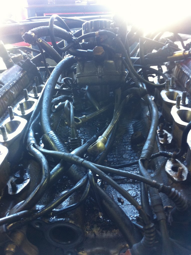

Erst wenn man selber schraubt merkt man, wie so manch einer sein Handwerk ausübt. Da wird eine Krümmer Mutter gegen einen Bolzenschrauben ersetzt (klar hat es gehalten, aber bitte nicht bei so einem Auto), das Thermostat nicht ersetzt, und einige Schrauben der Radkästen nicht, oder zu leicht angezogen, dass diese nach ca. 1.500km der Vergangenheit angehören. :???:

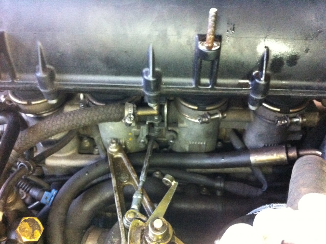

Anbei einige Bilder wie verdreckt z.B. Gasgestänge etc. alles ist.

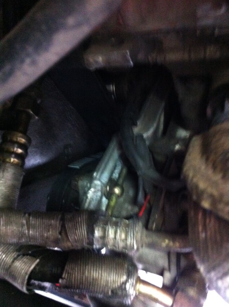

Sollte man die Schläuche von der Klima erneuern, wenn die Ummantelung schadhaft ist, siehe Bild?
Würde ich so lassen. Das macht nix.
