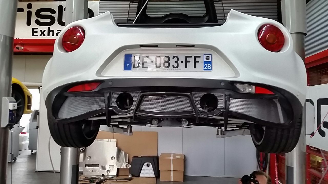

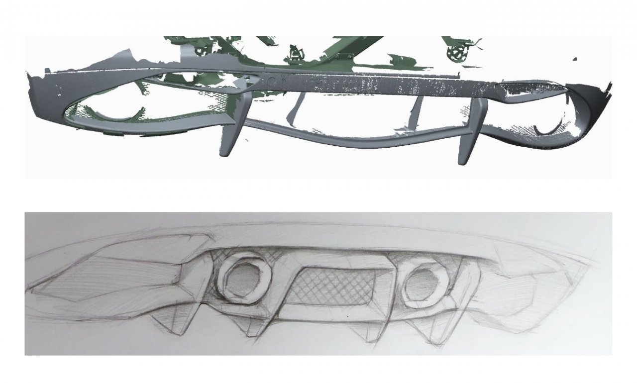

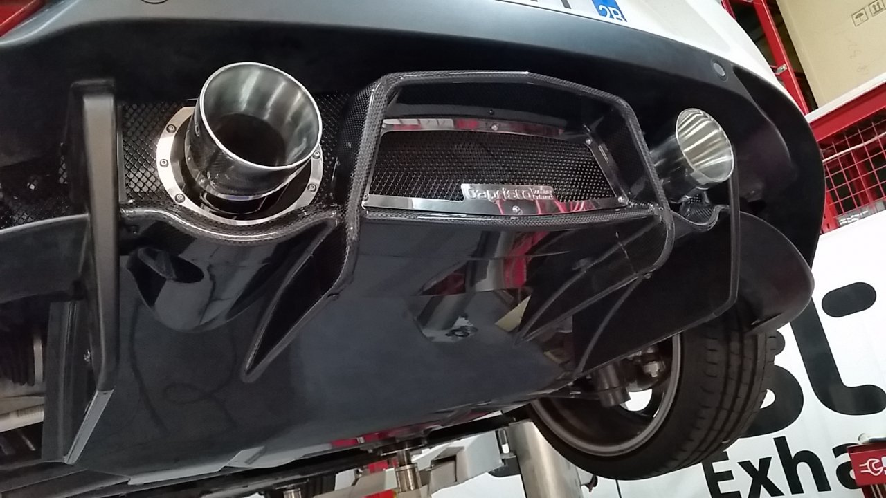

Hallo Ihr Lieben, habe mir einen Spaß erlaubt und den Alfa 4C das Heck geändert..wollte es alla Ferrari Scuderia oder Speciale ändern, wir haben ein Paar skizzen gemacht..in CAD umgesetzt ..Werkzeuge gefräst und realisiert..wie findet Ihr das?
Gruß Tony
Die nahe beieinander liegenden Endrohre gefallen mir sehr :-))!
Die Schürze selbst finde ich etwas zu sehr zerklüftet. Sieht mir zu sehr "gepimpt" aus, sorry!
Wenn du schreibst Werkzeuge gefräst....mit welchem Verfahren wurde die Schürze hergestellt? Handelt es sich wirklich um Kohlefaserteile?
Tony wie im anderen Thread geschrieben finde ich das Heck super, vor allem mit der Anordnung der Endrohre. Ich fand das original Heck und die Endrohre nicht so optimal. Die passende Anlage mit passendem Sound und Endrohroptik und perfekt ist der 4C :D
woow das sieht sehr gut aus.
Was macht der Sound?
Ja das ist gebackener Carbon, die Prozedur ist:
Design festgelegt, Auto digitalisiert, die Skizze in CAD umgesetzt, die positive Werkzeuge aus Alu gefräst, davon eine negativform aus Carbon erzeugt damit wir dann die Carbon Teile daraus produzieren können.
http://m.youtube.com/watch?v=LYEH3KmIMDA. Hier sieht man wie die Haube des 458 Spider gebaut wurde
Gruß Tony

Klasse...danke für das informative Video!
Darf man fragen, mit welchem CAD und mit welchem 3d Drucker ihr arbeitet?
Der 3d Drucker ist von 3D Systems, CAD Systeme: CREO, Rhino, Cimatron, und Rapidform XOR2.

Also ich finde das neue Heck mit der neu angeordneten Auspuffanlage sehr gelungen, noch ein paar PS mehr unter der Hauber und er könnte glatt als GTA Version durchgehen. Oder um es anders auszudrücken das Heck sieht GEIL aus.:-))!
Ein Soundfile wäre noch sehr nett damit man auch akkustisch was davon hat und einen kleinen Eindruck von der Abgasanlage bekommen kann.
