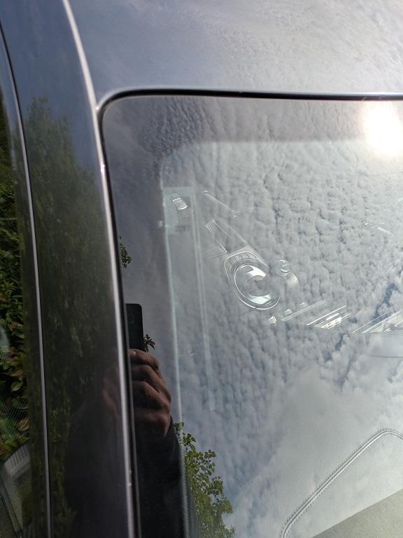

Hi

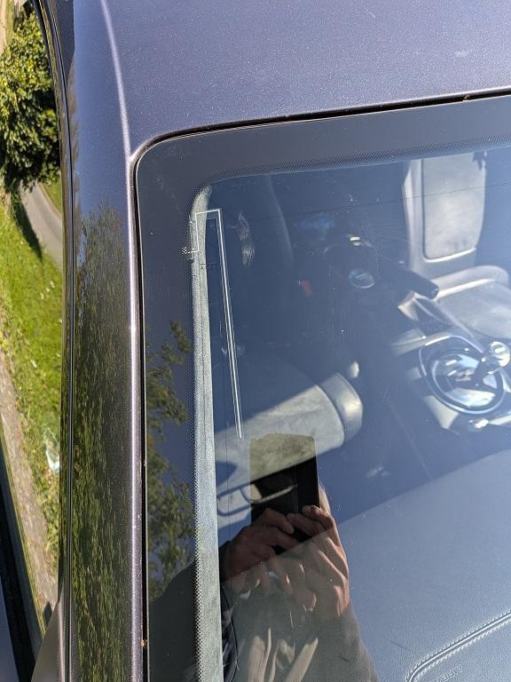

Lange hab ich überlegt, machste oder machste nicht.
DAB+ im Auto ist ja richtig gut, aber die Antennen dazu optisch in der Klebevariante an der Forntscheibe echt übel.
Eine zweite Antenne gekauft und schwarz mit Textmarker beschmiert, geht, kaum zu sehen und der kleine schwarze Kasten dazu verschwindet hinter der A-Säulenverkleidung.
Tom
Warum hast du nicht einfach den Antennen-Verstärker in der A-Säule mit der DAB-fähigen Version ersetzt?
Hi @CountachQV
Ja hätte man machen können, war aber zu faul, da der Arbeitsaufwand zu hoch !
Tom

1h Arbeit...
Hi
Mit Sicherheit nicht 1h, denn du musst den alten Antenneverstärker erst mal oben rechts aus der Dachhalterung heraus bekommen
ohne den Formhimmel zu knicken.  Haste noch Pech, löst sich der eine Kunststoffhalte mittig Beifahrertür vom Formhimmel, musst den auch wieder festkleben.
Ich weiss wovon ich rede, denn ich hab den vor Jahren mal sporadisch ersetzt und weiss was das für ein Krampf ist.
Dann kommt noch den Splitter im Fahrerfussraum, da musst auch Verrenkungen machen um da hinter der Schalttafel
dran zu kommen.

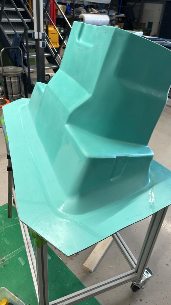

Hi

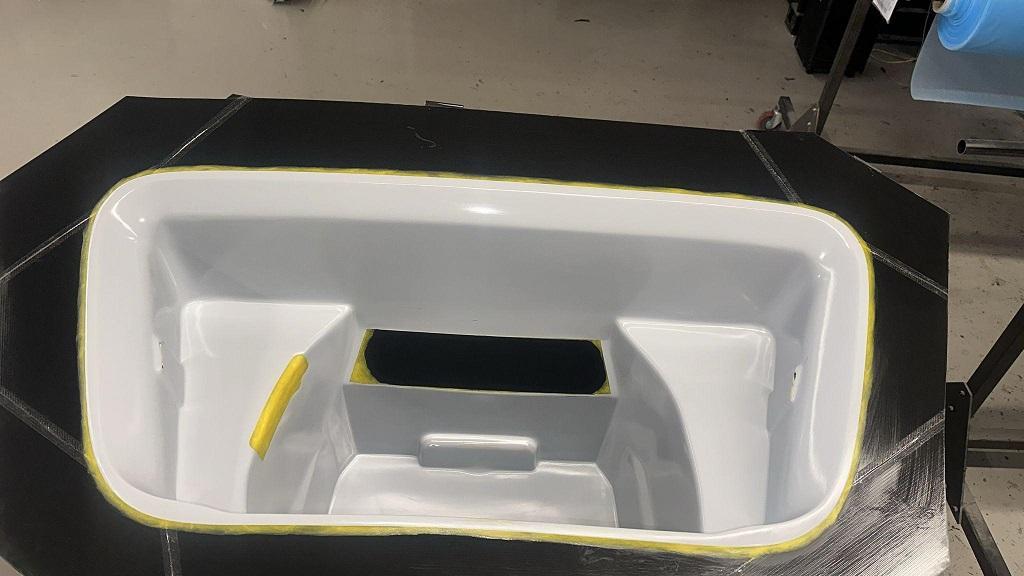

Für die Freunde vom CFK, es wird eine Kofferraumwanne aus diesem Material.
Erstes Bild die original Wanne so bearbeitet das diese Abgeformt werden kann, Bild zwei die Negativform.
Tom

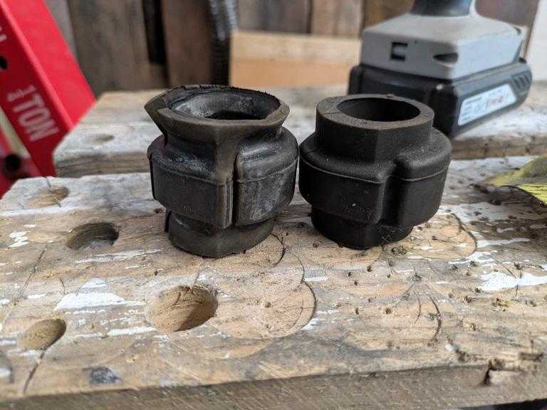

Nach 17 Jahren gab,s mal vorne neu Stabi Gummibuchsen, ob,s was bringt keine Ahnung. ( Neu rechts ! )
Tom

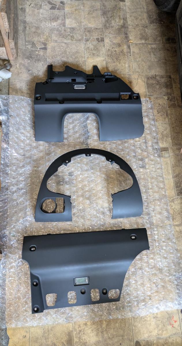

Hi

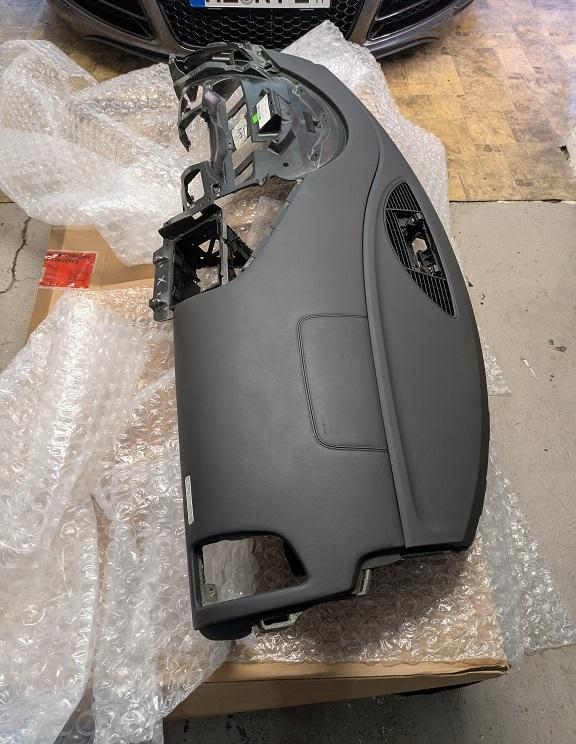

Um vollends auf echter Lederausstattung zu kommen, fehlte noch das Leder-Dashboard.
Preis dafür war mehr als künstig, also das Konto geplündert und gekauft, Zustand wie neu.
Tom
wäre Alcantara nicht eher für das Leichtbau-Konzept geeignet ?🤔
Man kann vielleicht das Leder mit der Nagelfeile noch etwas dünner schnitzen...
Leder wird nicht geschnitzt sondern geschält damit es dünner wird...✌️
Hi
Der Rest um es perfekt zu bekommen, Zustand wie neu
