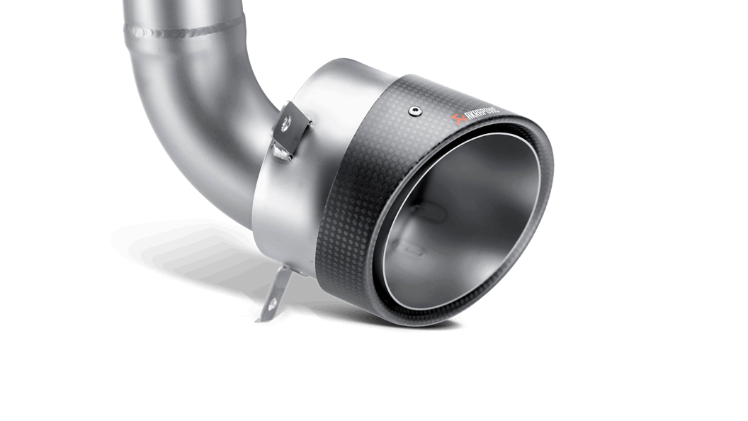

Die Blenden sollen noch in Titan ( wie bei der jetzigen Akrapo. )

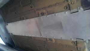

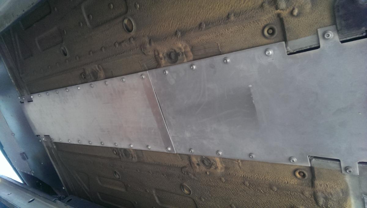

Den Unterboden hab ich jetzt komplett mit Magnesium Platten versehen, das Zeugs ist formstabiler in der Fläche, als Carbon.

vor 18 Stunden schrieb TomSchmalz:
Wenn es wirklich Magnesium oder eine Magnesiumlegierung ist, musst Du die Platten in irgendeiner Form vor Korrosion schützen. Auch auf das Schraubenmaterial achten, keine Stahl- oder Edelstahlschrauben nehmen oder diese vom Mg isolieren.
Hi @Alaska
Es handelt sich um AZ31B Platten die unempfindlich sind.
Für die Befestigung nutze ich hochfeste Alu-Schrauben aus dem VW Konzern
Tom
