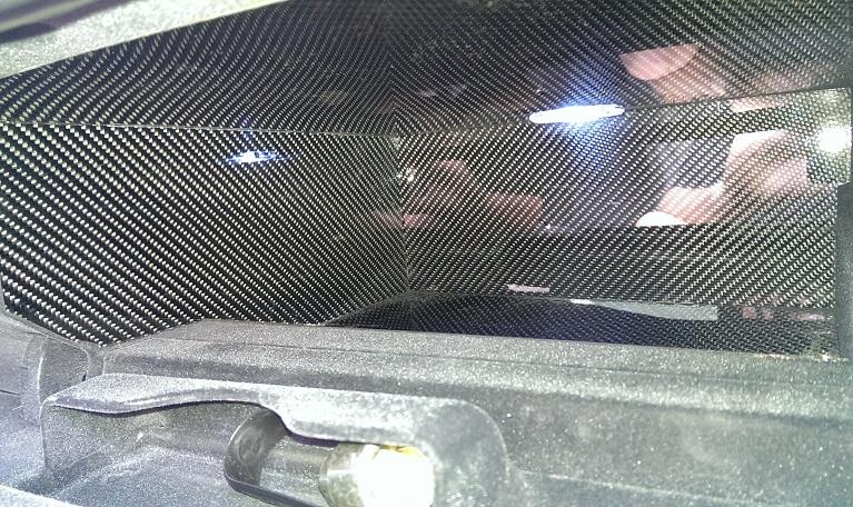

Hi
Schmalzi ist ja nicht untätig und es findet sich immer etwas was man erleichtern kann :)
Vor geraumer Zeit erwarb ich eine große Carbonplatte mit 0,6mm Wandung und es blieb von dem
Zeug noch einiges übrig.
Die Frage war, was macht man mit viel Carbonplatte und da viel mir ein das dass Handschuhfach
recht viel Gewicht hatte.
Also Ausbau des Teile und schauen was es da an Möglichkeiten gibt.
In Summe sind da dann fast 1,3Kg Gewichtserleichterung raus gekommen und es sieht auch noch gut aus :D
Tom

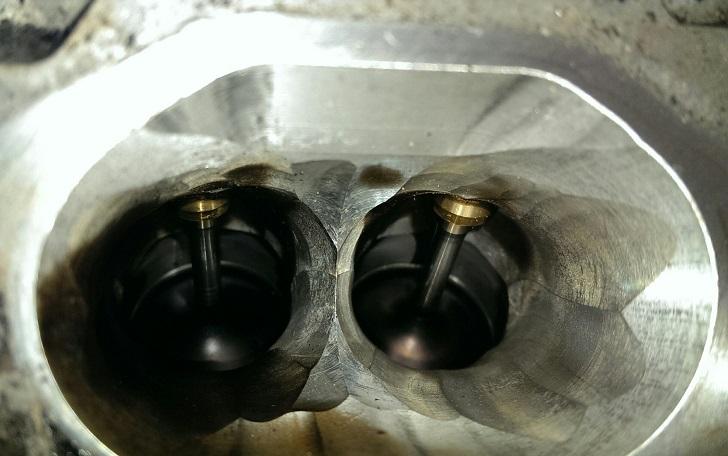

Hi Tom, noch eins, zwei Fragen im öffentlichen Raum..
und hallo erst einmal an den Rest der Gemeinde.. Ich bin zwar kein R8 Fahrer, verfolge aber den Blog da ich die leidenschaft bewundere und mein RS4 techn. ja viel mit dem R8 gemein hat.
Wie ist denn jetzt mit all deinen Umbauten der Verkokungsgrad deines V8?
Was hälst du von sogennanten Dimples (Golballstruktur) zur Optimierung der Ansaugwege im Zy.Kopf.
Was denkst du bringt es die natriumgekühlten AV raus zu schmeißen und durch INCONEL Ventile zu ersetzen?
Du schreibst in deiner einen Nachricht Audi hat beim 4.2 V8 im R8 nur 420PS angestrebt, meins du damit die Firmenpolitik um Lamboghini nicht in die Quere zu kommen?
Danke erstmal und grüße an die Motorenfans!
Hi
Wie die Verkokung zur Zeit aus sieht weis ich nicht, wird aber wie letzten Winter nur eine Verrussung sein.
Das "Golfball-Design" im Einlasskanal ist für den Laien eine tolle Sache und für den Anbieter ein lukratives Geschäft.
Leider funktioniert das "Golfball-Design" nur um einen Körper herum, aber leider nicht in einem
Rohr bzw. Kanal.
Im Einlasskanal eines Motor hat die Luft nur einige Millisekunden Zeit über das Einlassventil
in den Zylinder einzuströmen und die Luft ist es völlig egal ob Dellen in der Kanalwand drin
sind oder nicht.
Wichtig für maximalen Luftdurchsatz ist die Kanalgeometrie vor Einlassventil, der Kanalquerschnitt
und die Kanallänge und selbstverstädlich ersteres die Ventilsteuerzeiten !
Inconel AV anstelle der Natrium gekühlten AV ist beim Saugmotor nicht zu empfehlen, da das Gewicht
des Inconel AV höher wird. ( bei gleicher Kontur )
Anbei der Einlasskanal des 610PS V10 Motor Huracan/R8 V10 Gen2
Tom

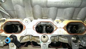

Da der Satz Huracan/R8  Köpfe für eine Leistungssteigerung eines V10 menerseits
bearbeitet werden soll, war die Frage um wieviel größer die Kanäle von diesen, zu meinen bearbeiteten V8 Einlasskanäle sind.
Eine bearbeitete Saugrohrdichtung vom V8, damals als Schablone genutzt, war ja noch
vorhanden und zeigt das der Eintritt in den Einlasskanal identisch ist.
Der Huracan Einlasskanal hat viel Optimierungspotenzial um auf das Niveau
meiner V8 Einlasskanäle zu kommen.
Tom

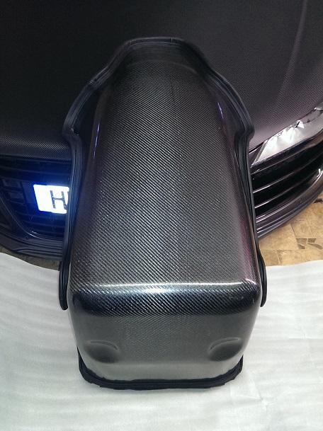

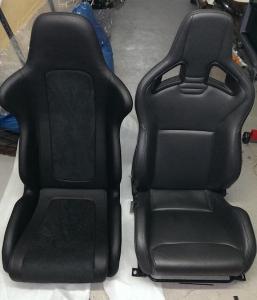

Ein Bekannter besass seit Monaten einen Satz Vollschalensitze die ich zwar registriert,
aber nicht in Augenschein genommen hatte.
Da er diese letztens verkaufen wollte und ich davon Bilder sah, habe ich diese nach
Begutachtung und Wägung gekauft.
Vorteil dieser ist, es sind Vollschalensitze in Carbon mit nur 9Kg Gewicht, breiter Sitzfläche
auch für fülligere Körper und im Hüftbereich keine hoch gezogenen Seitenwangen
die das Ein und Aussteigen behindern. ( wiebei den Recaro Pole Postion )
Gewichtsunterschied zu den Recaro Sportster sind 5Kg je Sitz ( 14 Kg mit Laufschienen/seitliche Halter )
Hersteller bzw. da wo diese Sitze verbaut sind ist...
AMG SL 65 Black Series Sonderedition 670PS V12 BiT
Die letzte Wägung von 1380Kg ist mit Einsatz dieser Sitze auch hinfällig, es sind höchstens 1370Kg :D

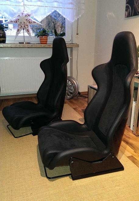

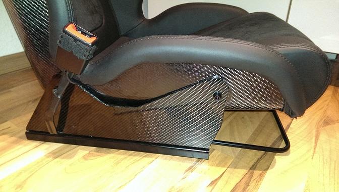

Hi
Habe da mal an den Sitzadaptern bzw. den seitlichen Haltern "umgefummelt" :)
Die standart Alu Recaro Teile sehr etwas billig aus
Tom
Hi
Die super sau teuren AMG Sitze haben jetzt ihre Recaro Sitzadapter 86.83.16 / 26 gefunden,
sodass diese auch in den R8 rein passen.
Optisch perfekt und mit 12,5Kg je Sitz Brutto sehr leicht, aber auch Alltagstauglich
Tom

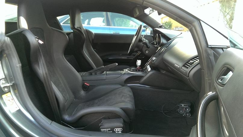

Hi
Welches Gurtschloss ?! hat sich auch erledigt, man nehme die Serie 8-)
Tom

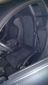

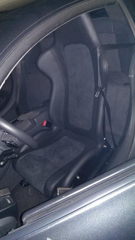

Gibt es eigentlich noch Serienteile an deinem R8?
Hi
Sitze sind drin und auch schon ein paar Kilometer abgespult.
Die Polsterung ist recht stramm, aber dafür gibt es eine direkte Rückkopplung
was die Karosse gerade macht.
Tom

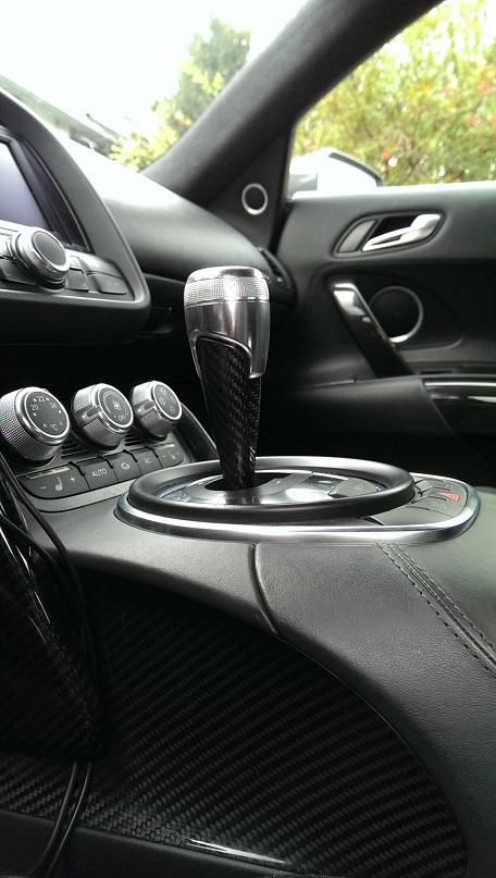

Hi
Wie es so will, gab es im www eine komplette Schalteinheit vom R8 GT in perfekter Optik,
da musste zugegriffen werden.
Tom
