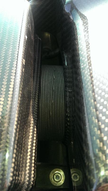

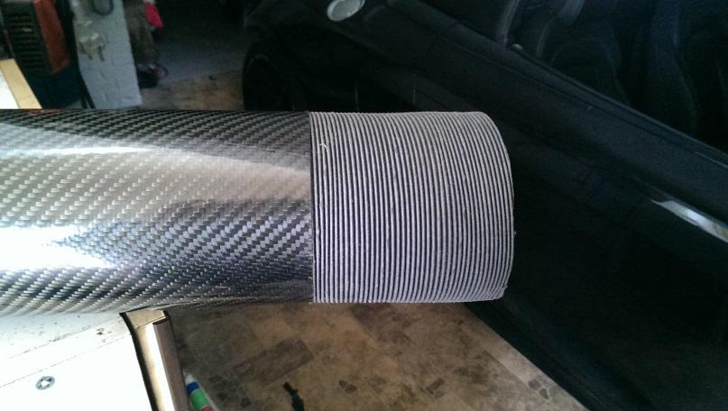

Hi
Das Carbon-Rohr ist nun auch endlich angekommen und das Flexrohr passt saugend dort hinein :)
Optisch passt sich das dann schön zur Carbon Motorraumverkleidung > Carbon Luftfilterkastendeckel.
Tom

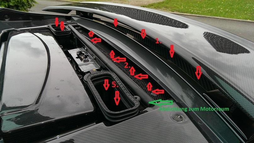

Hi

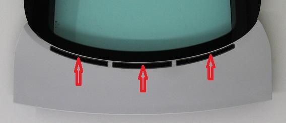

Zusatzansaugung ala R8 GT ist sowei fertig.
Vielleicht setze ich aussen in der Heckklappe noch die original GT Lüftungsgitter.

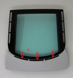

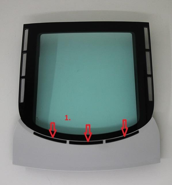

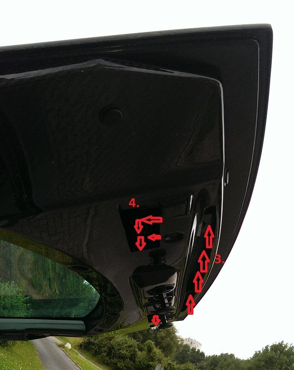

Anbei den Luftweg durch das Gitter der Hechblende (1.), durch diese unten hindurch
(2.), in die Öffnung der Heckklappe (3,) zu den Durchtritt (4.) und in die Ansaughutzen (5.)
zum Luftfilterkasten.
Optional (1.) die Eintritt unterhalb der Heckscheibe.
Tom

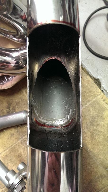

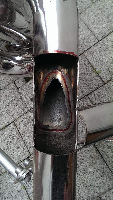

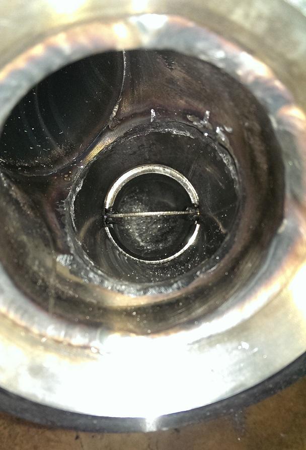

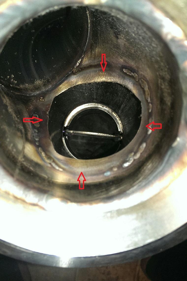

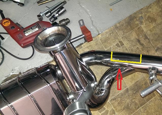

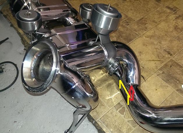

Da ja gerade ein V10 opimiert wird und dieser eine neue 4 Klappen Abgasanlage
mit Modifikationen erhält, kann man alles innen noch schön sehen.
Als Perfektionist in Sachen Leistungsausbeute, stört mich natürlich das überstehende
Rohrmaterial ( rote Pfeile ) bei den Rohrverschweissungen im Split auf beiden Zylinderbänken.
Siehe im ersten und zweiten Bild.

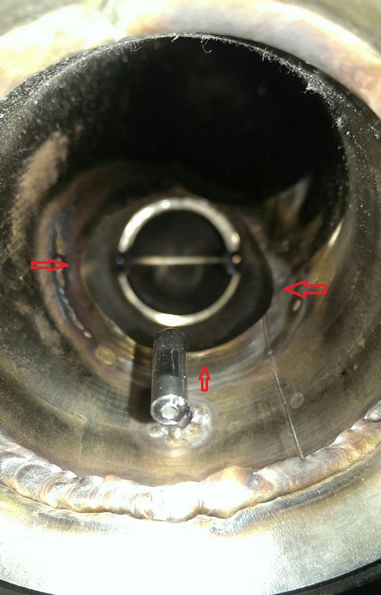

Die große Unbekannte ist im Bild 3 un 4 angedeutet und hierzu müssen die Rohre
aufgetrennt werden, damit man per Handfräser den größt möglichen Rohrquerschnitt
an der Übergangsstelle erhält
Diese Maßnahmen werden im Winter auch an meiner Abgasanlage auch durchgeführt.
Vielleicht finden sich noch ein paar PSchen damit :D
Tom

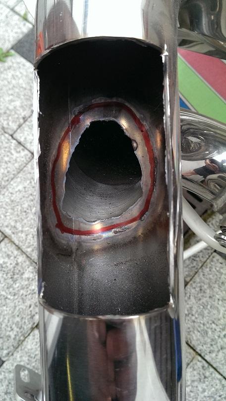

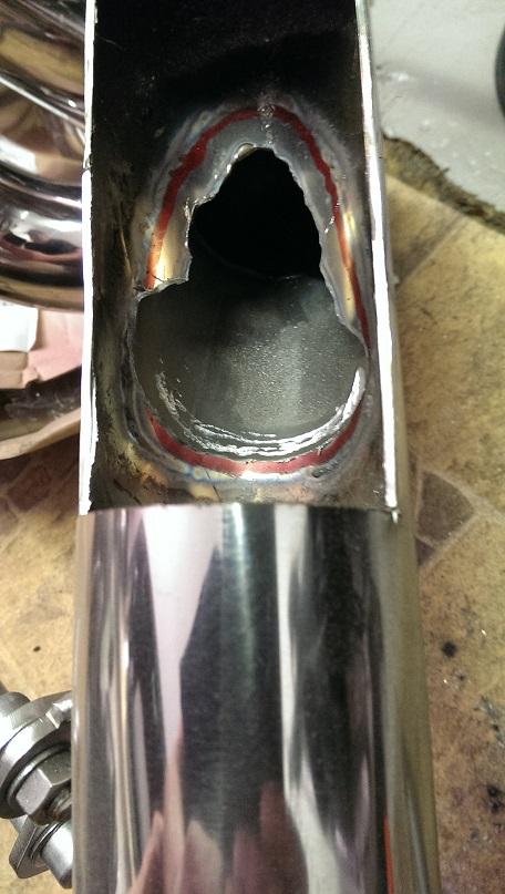

Hi
Nach 30 min.fräsen sieht das nun so aus ( siehe Bild 2 aus vorigen Beitrag )
Tom
Hi

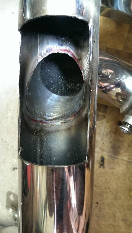

Nachdem meine rechte Schulter wieder belasstbar ist, geht,s weiter
Die Rohre an den Übergabestellen sind aufgeflext.....................................
Urzustand links
halb fertig
Fertig links
Urzustand rechts
Fertig rechts
Tom

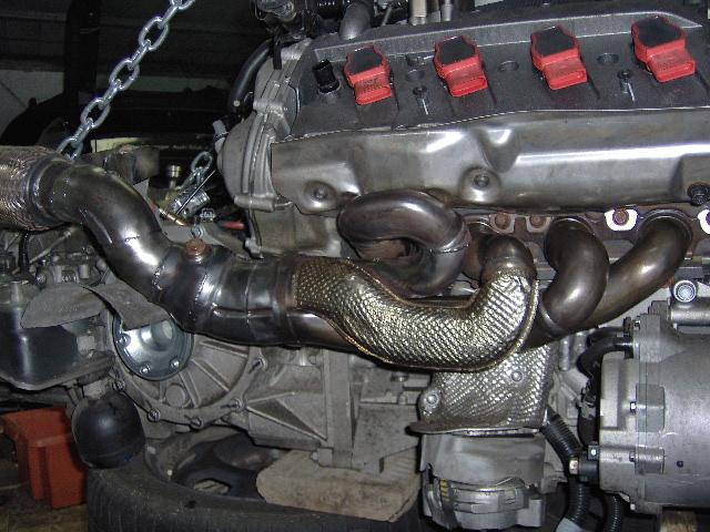

Hi

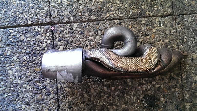

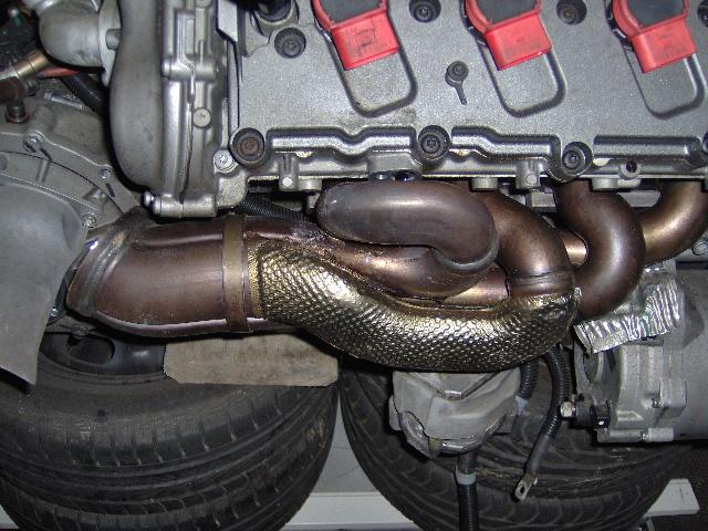

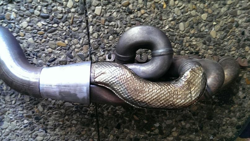

Da ich für den Umbau der V10 Abgasanlage kurze Einlauftrichter benötige und
ich leider ungewollt lange spitze Trichter bestellt hatte, stellte sich die Frage
was macht man damit :crazy:
Mir viel dann ein, das ich ja noch RS5 der letzten Generation liegen habe, die
in den Fächerrohren kürzer sind, als die, die ich 2013 verbaut hatte.
Nun ist es jetzt so, in Winter gibt es Fächerkrümmer mit kurzeren Einzelrohren
und strömungsgünstigeren Sammler/Trichter für die Rohrzusammenführung.
Die ersten beiden Bilder sind aus 02/2013 und das Letztere von heute.
Krümmer ohne Bearbeitung
Krümmer fertig am Motor angepasst
Krümmer mit Strömungsgünstigeren Sammler/Trichter
Frühjahr 2017 wird also nochmal spannend was zusätzlich an Performance machbar ist :D
Tom

Hi
Habe vorhin mal die Flex angeschmissen und grob zusammen gesteckt :D
Das sieht rundum mal richtig gut Strömungsgünstig aus und kürzere
Fächerrohre heben die Nenndrehzahl an.
Tom

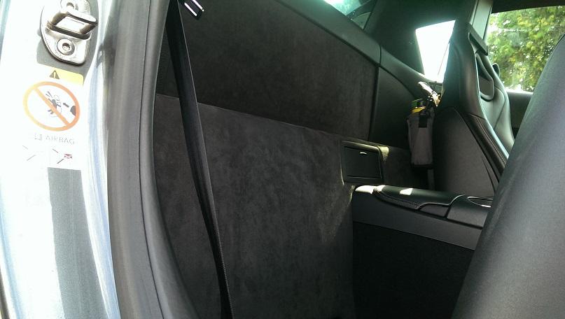

Ganz frisch kamen die Heckablage sowie die Rückwandverkleidung in Alcantara zum Einsatz.
positiver Nebeneffekt, 0,5Kg leichter und eine Geräuschreduzierung durch die Zwischenlage
Alcantara-bezug/Grundkörper aus Schaumstoff.
Rundum nun Alcantara Himmel, A-Säule, B-Säule oben, Ablage hinten und Rückwand
sowie Hutze übern Tacho, Rest ist Carbon und Leder.

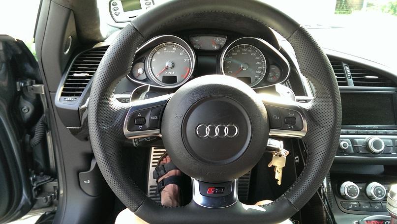

Zudem gab es auch ein neues Lenkrad in Lochleder, größere Schaltpaddel und R8 Emblem.

Von welchem Hersteller kommt denn diese, noch nett ausgedrückt, stümperhafte Abgasanlage? Das ist doch nicht OEM oder?
Hi Chris
Dazu möchte ich mich nicht äussern :mellow:

Hi
Kurzfristig habe ich mich entschlossen die Lufteintrittsgitter vom GT zu verwenden.
Somit ist alles nötige getan, das der Motor noch gegendruckärmer Luft holen kann
und es zudem auch noch gut aussieht.
Beispielbild
Tom
