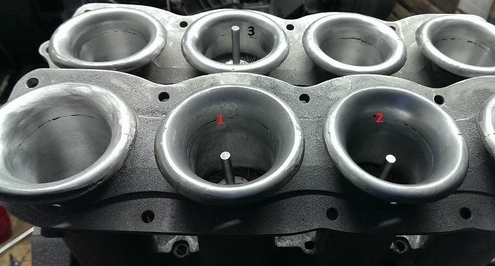

Hi

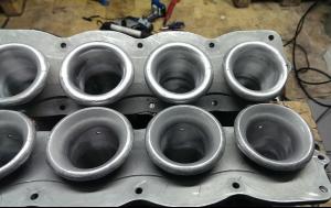

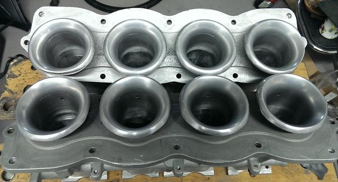

Nach dem ich nun alle Tube im Einlauf nach den Urmuster grob gefertigt hatte,
habe ich nun im Nachhinein den Einlaufwinkel etwas spitzer gewählt.
Bild: 1 grob und 2 geglättet sind die neue Kontur, 3 ist Urmuster
Tom

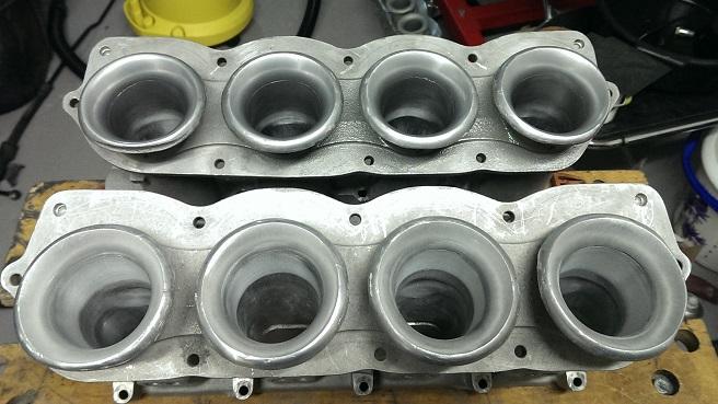

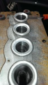

Hi
Die eine Ansaugseite ist im Einlauf nun fertig, morgen die andere Seite und dann
gehts ins Innere.
Tom

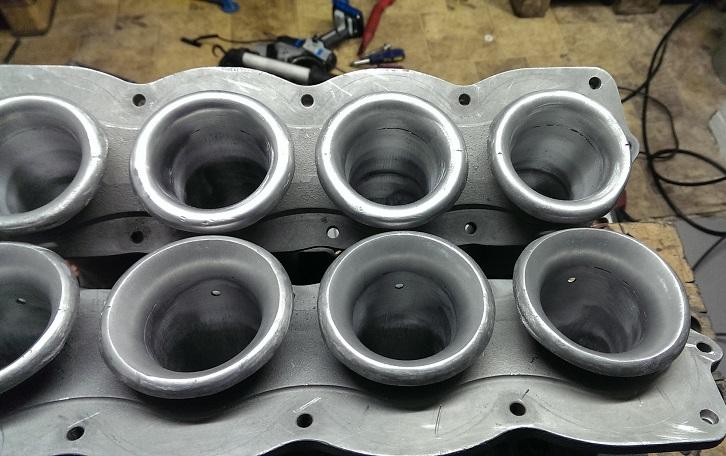

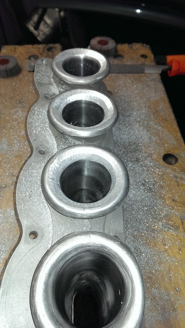

Hi
Die Einlauftulpen sind fast fertig...
Im Bild, hinten mit Finish
Hi
Das sieht schon mal sehr gut aus. :D
Tom

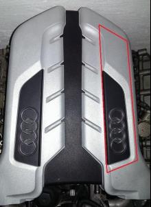

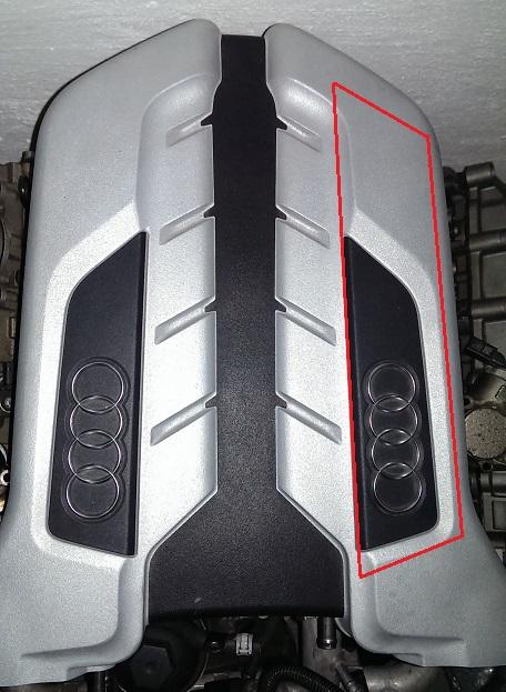

Hi
Mir kam da mal so eine Idee

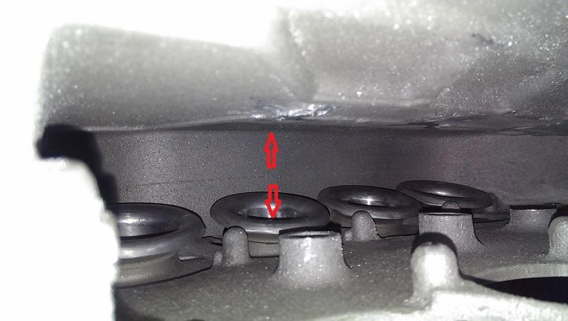

Was haltet ihr davon oben, also über den Einlauftrichtern den Saugrohrsammler
mit zwei Sicherheitsglasfenster zu versehen ?
Man könne dann mit einer Gopro Kamera während des Motorbetrieb die
Luftansaugung per Vid. festhalten.
Im Bild rechts die Fenstergröße als Beispiel
Tom
Diese Idee find' ich mal genial!
Es wartet eine gelungene Überraschung auf denjenigen, der die Motorhaube öffnet. Mal was wirklich anderes als das üblich gewordene Glasfenster in der Motorhaube. Und ein überdeutlicher Hinweis darauf, daß hier definitiv ein Sauger nach klassischer Bauart am werkeln ist.
