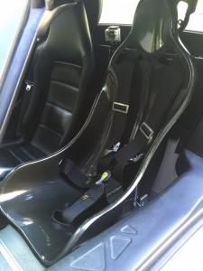

Hi
Da es zu super leichten Sitze keine wirklichen Alternativen gibt,
ist der Vollcarbon-Sitz "Mulsanne B" bestellt ( Fahrerseite )
Gewicht 3Kg, der seitlicher Befestigung 1,1Kg und Polsterung
sowie die vorhandenen Laufschienen insgesamt 6,5Kg
Tom
Wofür eine Polsterung? Mein Westermann Evo 1 ist auch ohne Polsterung (wirklich!) sehr bequem.
Hi
Bei den sommerlichen Temperaturen ohne schweißaufnehmende
Unterlage wird der Schlüpper feucht durch die Hosen scheinen :D
Glitschig wird das dann auch wenn alles schön nass ist :wink:
Tom
