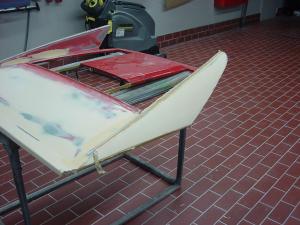

Servus Stefan - denke ich fast auch :)
Aber Du hast ja gesehen, wie das Auto "runtergeritten" war.
Bei allem Respekt - das hat er nicht verdient.
Bin sehr auf Deine Meinung gespannt, wenn wir uns auf dem CND treffen...
Ist ja alles gut und schön:rolleyes::rolleyes:,

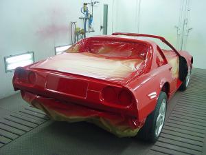

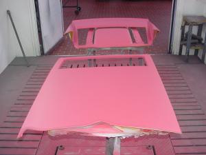

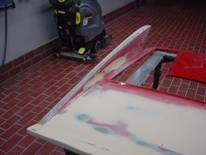

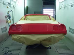

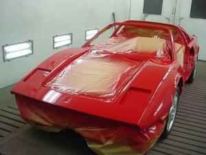

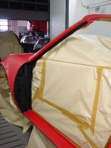

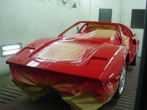

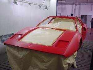

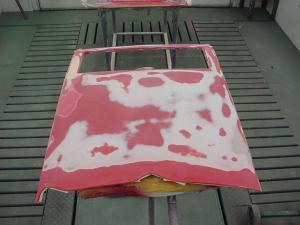

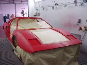

aber die 20 - 30 stunden Mehraufwand für die komplette Entlackung hätten drin sein müssen. Ich kann sowas nicht wirklich nachvollziehen, zumal die sogenannten Experten es eigentlich wissen müßten.
Bin gespannt ob sich der alte thermoplastische Lack mit der neuen Grundierung und dem neuen Lack verträgt:wink:
Liebe Grüße
Michael

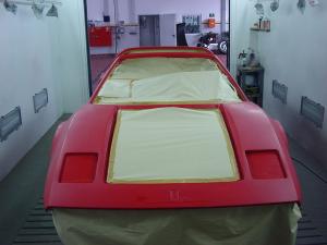

Hallo Michael,
Ich habe es dir ja schon am Telefon erklärt; das Auto wird von einer professionellen Lackiererei ausgeführt. Robert Fehr arbeitet schon viele Jahre mit denen zzusammen. Ich habe erst bei der finalen besprechung mit Robert Fehr einen zuvor komplett restaurierten countach gesehen. Den besitzer kenne ich persönlich, da er noch einen R 8 Spider fährt, er ist total begeistert von dem Resultat!
Ich bin zuversichtlich, dass die Jungs ihr Fach verstehen ;)
30 Stunden für minimale Verbesserungen heißen dann auch gleich 3.500 - 4.000 Euro mehr.
Ich bin nicht gerade arm aber Geld wächst bei mir nicht von den Bäumen und ich muss das Geld auch locker haben. Wenn ich dann von Robert Fehr nicht "unnötig" das Geld aus der Tasche gezogen bekomme, finde ich sehr lobenswert. Man ist bei optimalen Ergebnis immer bemüht, den kostenrahmen einzuhalten. Das hat Priorität.
Wie ebenfalls am Telefon erklärt würde ein tauchbad sehr aufwändig werden, da da die Karosse komplett "nackt" sein muss und dass ist auch ohne Garantie und kostet mit vor- und nacharbeiteten ca. 3.000 Euro extra. Und so ein Tauchbad bekomme ich leider Ich auch nicht mal eben um die ecke.
Fazit: ich bin sehr zuversichtlich, dass da professionell gearbeitet wird (Lackiererei und Fehr) und die Leistung im besten Verhältnis zu den zu erwartenden kosten steht.
Außerdem habe ich noch den Michl (ironmichl), der wird mich schon warnen, wenn was nicht stimmt :D.

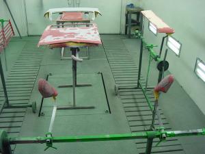

Für einen kompletten Neuaufbau des Lackes reichen 20-30 Stunden mehr kaum. Irgendwo muß auch eine Grenze gesetzt werden beim Budget. Ein guter Lacker kriegt den Verbund auch hin.
Da die Karosse den Bildern nach auf einem Fahrgestell montiert ist und das Fahrwerk demontiert ist, macht es meiner Meinung schon Sinn die eh demontierten, ganz sicher rostigen 8 Dreieckslenker jetzt zu strahlen neu zu lackieren oder zu pulvern, die 16 Buchsen zu wechseln, die 8 Buchsen der demonitierten, hoffentlich noch intakten Stoßdämper zu wechseln, falls nötig vorne die Traggelenke, da jetzt nach dem Remontieren das Fahrwerk auch neu eingestellt werden muß und man und das dann bei der nächsten Etappe nocheinmal, das macht keinen Sinn und der zusätzliche Arbeitsaufwand jetzt hält sich in Grenzen. Außerdem darf dann bis zur nächsten Etappe keiner unters Auto kucken, wenn oben alles schön ist und unten noch rostig.
Der Werkstatt muß der zusätzlich Mehraufwand eben zugestanden werden, nicht daß das verschoben wird, nur daß das Budget eingehalten wird keiner das Gesicht verliert.:-))!

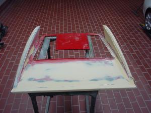

Allerdings kann ich Michael nur beipflichten, Thermolacke überzulackieren ist eigentlich immer nur 'ne halbe Sache. Natürlich gibt es heute entsprechendes "Material" um eine vernünftige Abtrennung von altem und neuem Lack hinzubekommen, aber die direkte Reaktion der Lacke ist ja nur ein Teil des Problems. Bei starken Temperaturänderungen reagieren Thermolacke sehr viel stärker als die modernen 2K Lacke auf Wasserbasis. Dies führt dann zwangsläufig dazu, dass die unteren alten Schichten gerade bei starker Wärme sehr schnell weich werden und damit nicht mehr die notwendige Stabilität bieten, ggf. mit entsprechenden sichtbaren Folgen.
Leider hab ich das selber schon mal erlebt, seither werden meine Fahrzeuge immer blank gemacht und dann neu aufgebaut, ist zwar ein wenig teurer, allerdings lohnt sich das am Ende immer -allein schon das gute Gefühl das da nichts "anbrennt".
Der Lackierer meines Vertrauens macht das auch gar nicht anders und der weiss bestimmt auch warum.
Ich wünsch dir auf jeden Fall, dass bei dir alles gut geht.
Abbeizen und im Tauchbad KTL-Beschichten ist 'ne tolle Sache, würde ich aber wirklich nur dann machen, wenn die Karosse eh sehr schlecht ist und massive Schweißarbeiten notwendig sind. Allein schon das Anbohren der Hohlräume finde ich bei einer ordentlichen Karosserie eher unschön und du musst wirklich jede Schraube und alles abbauen. Bei mehr oder minder normaler Korrosion würd' ich das auf keinen Fall machen.
BTW. das Fahrwerk in jedem Fall "erneuern", das ist vom Investment wirklich sehr überschaubar und du willst bestimmt nicht nächstes Jahr wieder komplette alle Aufhängungen zerlegen und danach dann wieder alles komplett vermessen, Shimms tauschen bis alles wieder passt etc. Das Geld würde ich wirklich sparen und das jetzt gleich mit machen und du wirst das beim Fahrverhalten merken. Dein 328er ist ja auch schon knapp 25 Jahre alt und Gummis härten mit der Zeit zwangsläufig aus und werden langsam porös.
JK
Solche Ratschläge nach dem Lackieren, sind so sinnvoll wie dem Bräutigam auf der Hochzeitsfeier zu sagen, daß es bessere Partien geben würde.O:-)
Nachträgliche Änderung möglich, aber beides teuer.
Bei einem guten Lackierer hält das.:-))!
Außerdem nach ein bißchen Googeln bezweifle ich, daß es sich beim 328 um einen Thermoplastlack handelt. Bis das Gegenteil erwiesen ist, bitte Ruhe bewahren und sich auf den/die Fachmann/-frau verlassen.O:-)

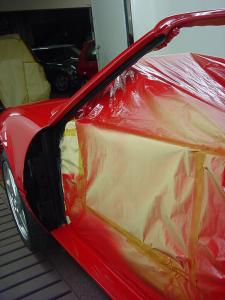

wichtiger als der Lackierer ist der schleifer, eine schlechte lackierung erkennt man gleich, die arbeiten des vorbereiters (schleifen, grundieren), die erkennt man leider erst nach ein paar Jahren :wink:
aber ich bin deiner Meinung, es hält :-))!
Also mal meine bescheidene kleine und eigene Meinung.
Uwe hat sich recht tief in die Materie rein gewagt.
Er hat sich zu jedem Gebiet einen Fachmann seines Vertrauens anvertraut.
Er hat hier über CP sehr viele gute und sicherlich wertvolle Tipps und Hinweise bekommen.
Ich denke:
- neu wird das Fahrzeug nicht
- es wird (so wie es ausschaut) den Uwe locker überleben (er möge 100+ alt werden)
- Das Fahrzeug wird dem Alter und der Investition zur Restauration entsprechend wohl SEHR GUT dann da stehen
Laßt uns Uwe bei diesem Unternehmen helfen und unterstützen statt ihn zu verunsichern.
Nicht ist schlimmer als sich hinterher sagen zu müssen "ach hätt ich doch".
Michl
PS: Sollten sich Lack alt und neu nicht vetragen wird sich der Lackierer dann schon was einfallen lassen müssen.
Wichtig nur: Uwe ist auf der sicheren Seite!!!

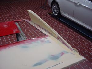

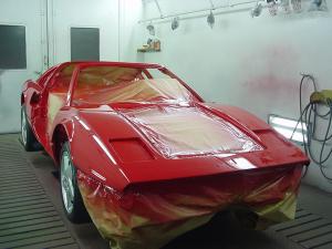

...vielleicht ist das ja gar kein Problem. Mitte der 80ger hatten die meisten Autohersteller eigentlich schon längst auf 2K-Lacke umgestellt. Mein 308 hat zwar noch original Thermolack, aber der ist ja auch 5 Jahre älter.
@URicken, frag doch einfach mal beim Lackierer nach, der wird das ja vorher getestet haben.
Eventuell war das hier ja alles "viel Rauch um nix"!8-)

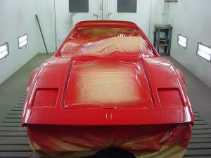

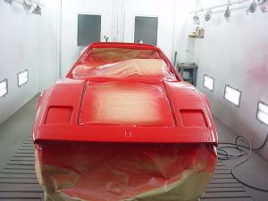

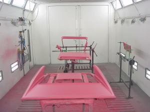

Zum Thema Lack möchte ich sagen, dass mein Lackierer mir geraten hat den alten Lack nicht vollständig zu entfernen, da die originale Tauchbadlackierung den besten Schutz bietet. (Hängt aber von Zustand des Rostbefalls ab) Ist wohl bei dir nicht so schlimm wie ich gesehen habe. Ich bin mit dem Lackierergebnis mehr als zufrieden. Der Wagen war 3 Monate beim Lackierer wurde sehr lange geschliffen, grundiert oder gefüllert dann kam eine Steinschlagschutzschicht im unteren Bereich und anschliessend wurden 7 Schichten weiß aufgetragen. Dann mußte der Wagen trocknen (Wie deiner ja auch).
Zuletzt wurde dann nochmal geschliffen weiß und Klarlack im Nasslackverfahren aufgebracht und nach einer erneuten Trocknungsphase wurde Staubgeschliffen und polliert. Jetzt kann ich mich so gut im Lack sehen, dass ich mich verletzungsfrei rassieren könnte. Zum Unterboden gab es auch tausend Meinungen und ich bin schier Wahnsinnig geworden welche Produkte nun den besten Rostschutz bieten.
Aber auch hier muß ich wohl allen die Illusion nehmen ein perfektes Auto zu bekommen, welches nie mehr rostet. Der Autokrebs sitzt auch in Blechfalzen, in die selbst die Mittelchen der Tauchbäder nicht reinkommen. Ich sehe das mal so, ich hoffe eine sehr gute Substanz geschaffen zu haben, die wenig Baustellen bietet. Den Rost werde ich wohl immer wieder mal an kleinen Stellen wo er auftaucht bekämpfen müssen.

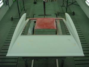

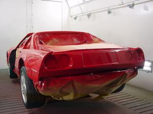

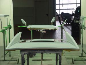

Hallo und guten Morgen zusammen,

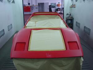

nachdem nun das Auto für zwei Wochen in der Wärme gestanden hat, ging es weiter. Man rechnet damit, dass das Auto Anfang nächster Woche wieder in die Werkstatt geliefert wird. Dann wird es wieder zusammengebaut.
Einziger - bisheriger - fetter Schock. Der Nebelscheinwerfer ist defekt und derzeit gibt es nur einen für 2.300,00 € aus Italien zu kaufen. Das ist doch reine Abzocke!
