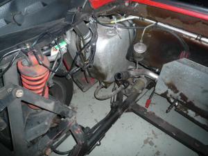

So, hier nun die ersten Bilder (Danke an Frank Fehr),
Ausgebauter Motor - die Ritzel des 5. Gangs sind hinüber uns müssen gewechselt werden
12 Zylinder wären zwar nicht schlecht aber passen nicht :D
Die Windschutzscheibe zieht Luft und Feuchtigkeit - ich hoffe, dass die neue Windschutzscheibe nicht solche Probleme bereitet. Leider wird mit dem Wechsel der Windschutzscheibe auch der Rahmen fällig, da er sich wohl zu 90% nicht retten läßt.
Die Ritzel des 5. Gangs. Auf den Fotos sieht es sogar noch harmlos aus...
Die Türen sind arg mitgenommen (Lack, Gummis und Rost).
Hinter den Gummis zwischen Scheibe und Türe wurde viel Rost entdeckt!
Das ganze Chaos sieht noch furchtbar aus - ich bin aber zuversichtlich, dass am Ende ein "Neufahrzeug" auf dem Hof stehen wird ...

Die Verzahnung von der Schaltung sieht eigentlich garnicht so schlimm aus.

Steff, die Zahnräder sind fertig. Mit den Löchern in der Fläche, da Brauch es nicht lange bis ein Zahn abbricht. Im ERATOR sah es leider auch 3x so aus, bloß das es immer bei mir der 2 & 3 Gang war.
Hallo Olaf,
genau die gleiche Aussage habe ich von Herrn Fehr auch gehört. Die Gefahr eines Totalschadens am Getriebe war deutlich höher als die Kosten für die beiden Zahnräder. Lt. Aussage rechnet man pro Zahnrad ~1.000,00 € (pauschal).
