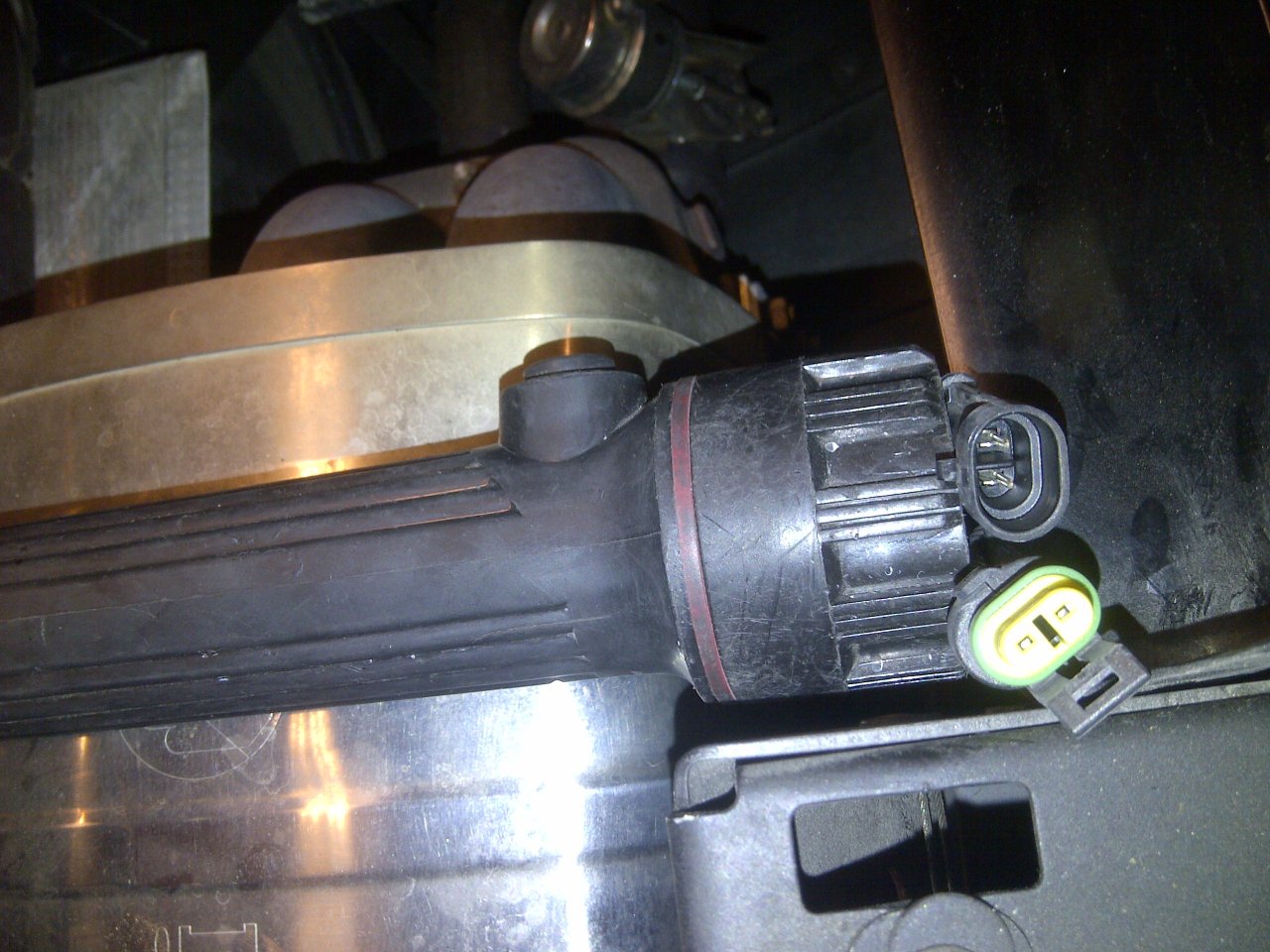

Habe ein Foto vom Stecker.
Ich würde den Microschlater gerne kurzschliessen um Fehlerquellen zu reduzieren. Am elegantesten wäre das direkt am Stecker zu tun, dazu bräuchte ich aber ein neues Gegenstück, denn ich möchte keine original Kabel durchtrennen.
Weiß jemand wo es solche Stecker zu kaufen gibt?
Danke und Gruß!
Mir erschließt sich der Sinn nicht wirklich..... warum machst du nicht einfach den Deckel zu?
den Sinn erkennst Du dann, wenn der Deckel zu ist und Du trotzdem nicht losfahren kannst.
Genau das passiert nämlich wenn der Kontakt korrodiert oder der Mikroschalter kaputt geht.
Drum schrieb ich ja "Fehlerquellen reduzieren".
Capisi?
sieht aus wie ein "AMP Superseal" steht normalerweise auf der rastnase
gibts bei conrad oder in der bucht etc.
