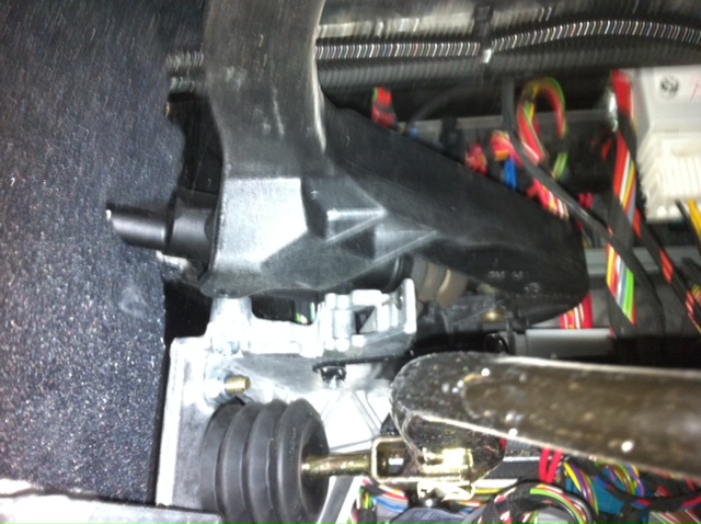

An meinem Handschalter-MF3 quietscht die Kupplung beim Betätigen. Vor allem bei hohen Temperaturen oder längerer Fahrt. Das Geräusch kommt scheinbar nicht vom Pedal sondern von weiter vorne. Kennt jemand eine einfache Abhilfe? Kommt man ohne Hebebühne an irgendwelche Teile?
Hallo Wiesi,ich habe das gleiche Problem.Immer nur wenn es sehr warm ist und bei längerer Fahrt.Ich denke das Pedal quietscht.Ich habe das schon dreimal in der Werkstadt angesprochen aber es ist immer noch.Nervt unheimlich.Vieleicht hat jemand einen Tipp zum beheben.Gruß Scarab Hamburg
Hallo Scarab, ich hab' mal versucht das Pedal vom Fussraum aus zu inspizieren. Main Eindruck ist, dass es nicht das Pedal ist sondern an der Übertragung zur Kupplung liegt. Das ist aber nur eine Vermutung...
post-84754-14435399479879_thumb.jpg Das grau-schwarze Teil ist das Kupplungspedal von unten gesehen.

Wenn die Kupplung ansonsten normal reagiert, verdächtige ich den "Lagerbock Fußhebelwerk" (Teil 1 in der Explosionszeichnung) - da würde ich mal Schmiermittel dransprühen (Lappen unterlegen, damit nichts auf den Teppich tropft).
http://de.bmwfans.info/parts/catalog/E85/Roadster/Europe/Z4_M3.2-S54/2008/browse/pedals/pedals_stop_light_switch/
Teil 7 in der oben zitierten Zeichnung ist eine Lagerbuchse, die u.U. auch verdreckt ist und dann Geräusche macht. Beim Dranspühen alles mal gut tränken, vielleicht kann man mit ein bißchen Geduld und häufiger Betätigung den Dreck ausspülen. Über Nacht unbedingt einen Lappen untergelegt lassen, das Zeug tropft nach!
Bei Cabrios wird das alles mit viel mehr Dreck in Berührung kommen als bei einer Limousine, da kann so was nach ein paar Jahren schon mal vorkommen.

besten Dank für Deine (wie immer) genialen Ausführungen. Habe es gerade durch ständiges Ein- und Ausrücken nochmal geprüft. Es kann gut sein, dass es der Lagerbock ist. Ich besorge mal Öl und probiere es dann. Kann ich beim Schmieröl was falschmachen?

Hallo Markus, Danke. Hab jetzt mal die Lager von aussen eingesprüht. Puuh, ich wusste ja dass der Fußraum eng ist aber so.... Man kommt wegen dem Lenkrad kaum mit beiden Armen und Händen rein. Seit ich die Aufhängung der Rückzugfeder auch behandelt habe ist das Quietschen zum leichten Knarzen mutiert. Ob es dauerhaft hilft werden wohl erst die nächsten Wochen zeigen.

habe gestern schon geölt. Die gewünschte Wirkung hat sich eingestellt. Die Kupplung quietscht nicht mehr und gibt deutlich mehr Rückmeldung :-) Erstaunlich, welche scheinbaren Kleinigkeiten den Fahrspass beeinflussen.
Nachdem das Lager relativ leicht auszubauen zu sein scheint, werde ich im Winter das Teil ausbauen und einfetten. Durch das Rumsprühen kommen ja auch die Kunstoffe mit dem Öl in Verbindung - und das Kupplungspedal ist auch aus Kunststoff.
