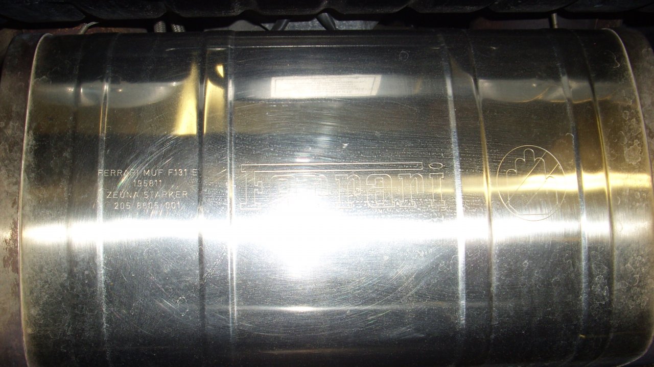

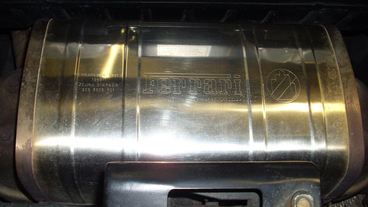

Hab bilder gemacht
aber ob das die EU nummer ist ????
sieht bei mir genauso aus - aber nix was mir EU... anfängt
Stefan

Mein ESD ist deutlich breiter. Entweder ist das die CS Anlage oder ein 430 ESD.

es sind keine anderen Zeichen auf dem CS Auspuff.

auf dem Foto steht doch ganz groß "Ferrari" drauf,
somit hätte es sich für mich erübrigt,
dran und gut :-))!
Hat der "normale" Auspuff ein E Zeichen ???
Kann jemand ein bild machen ???

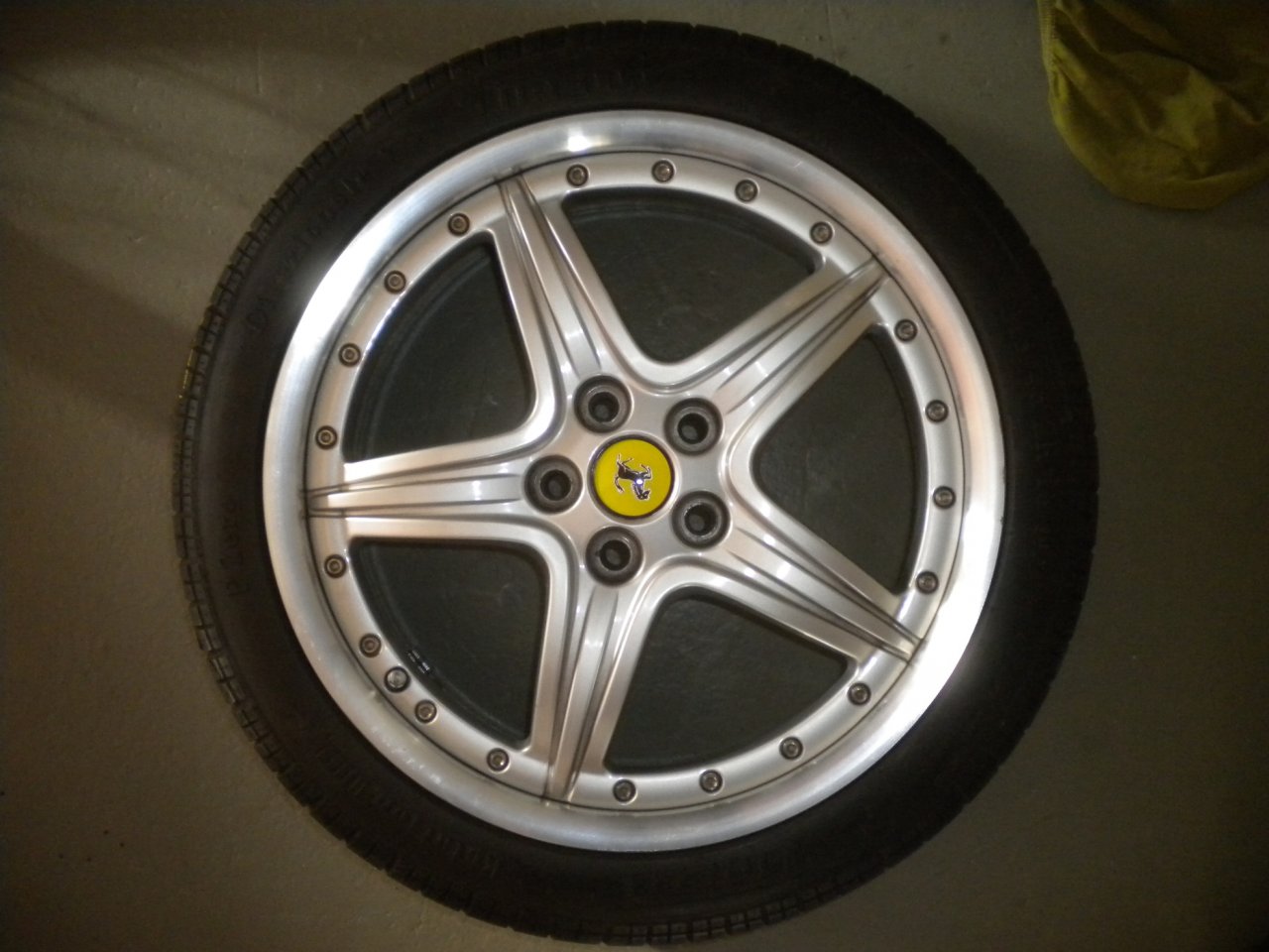

Kannst du in deinen Prospekt nachschauen was die Zubehör Felgen mit den 20 Titan Schrauben von Ferrari mal gekostet haben, habe mir einen Satz gekauft
Vielen Dank
Gruß Norbert

mir wurde von 2 Leuten in Waging am See gesagt dass es der CS Topf ist es sind auch die CS Endrohre dran.Passen an den 430 er Topf die Endrohre vom CS ????
Hat der Topf vom 430er oder/und vom 360er ein E Zeichen ???

schaut ähnlich aus, beim 430er Topf steht aber eine ander Nummer drauf und hat die zwei Bleche links und rechts nicht
Welche Nummer steht beim 430 drauf ?
Welche Nummer steht beim 360 CS drauf ?
Stefan
Hallo Stefan,
ich hatte beide Töpfe in meinem damaligen 360er Spider drin - also sowohl den 430er wie auch den original Stradale.
folgende Nummer sind auf den Töpfen:
Teilenummer 214176 = 430er
195811 = CS Topf
