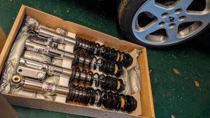

Die Bilstein / H&R Kombination wurde durch ein KW Variante 1 Fahrwerk ersetzt.

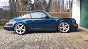

WhatsAppBild2025-03-27um18_30.12_46f3ed4c.thumb.jpg.bdbc3fa454053ec4c976d0b775499e03.jpg
Obwohl das TÜV Gutachten 50mm Restgewinde vorschreibt, habe ich mal ausprobiert wie tief das Auto kommt, wenn man die Federteller soweit runter schraubt, dass noch ein bißchen Federpannung bleibt. Wenn man den Teller komplett runter schraubt, dann schlackert die Feder im Federbein.
Also ich mag es ja tief, aber das ist dann doch zu viel des Guten.

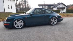

WhatsAppBild2025-03-28um10_51.52_565f97f2.thumb.jpg.5bad48a21db7dd75d5b2c76497b393e5.jpg
Und so steht er nun da, wenn man das Fahrwerk brav auf die vorgeschriebenen 50mm Restgewinde schraubt. Mir persönlich ist das hinten zu hoch.
