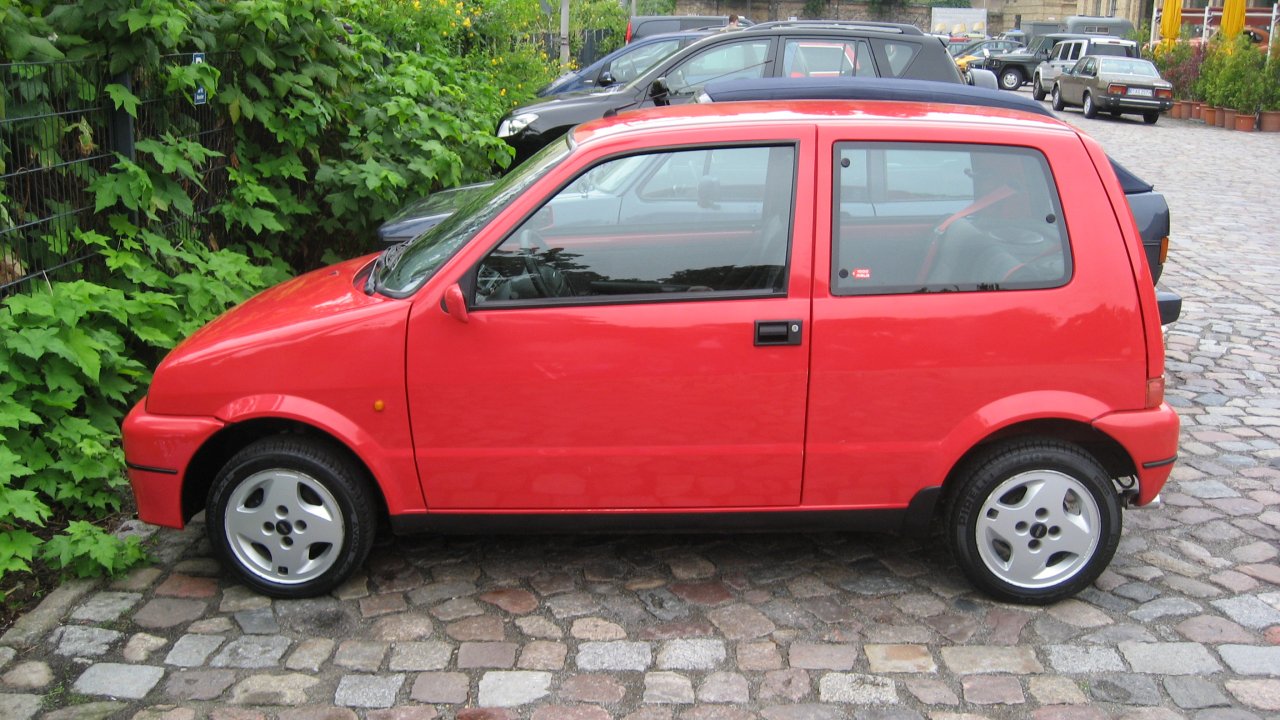

Hallo fiat5cento,
Deine Garage ist richtig schön geworden, da werde ich neidisch! :wink:
Und der Inhalt ist auch prima, der Cinquecento Sporting ist ein ganz wunderbares kleines Auto, ich hatte meinen ziemlich lange und er hat immer Spaß gemacht, hatte keinen Rost und lief prima; als ich ihn verkauft habe, war ich richtig traurig. :cry:
Neidische Grüße, Hugo.

Das Auto war wesentlich agiler als mein aktueller 500er in der 100PS-Version, ich trauere dem Sporting wirklich nach.
Besonders kann man einfach mit großer Drosselklappe und Nockenwelle mit mehr Hub aus dem Fiat-Regal nachhelfen, dann rennen die wirklich ordentlich. Ein KW oder Bilstein-Fahrwerk noch rein und fertig :)

einen roten hatte ich auch mal... leider war von dem der Lack nicht mehr so schön wie dein Ehemaliger. Einen blauen hätte ich noch gerne :)
