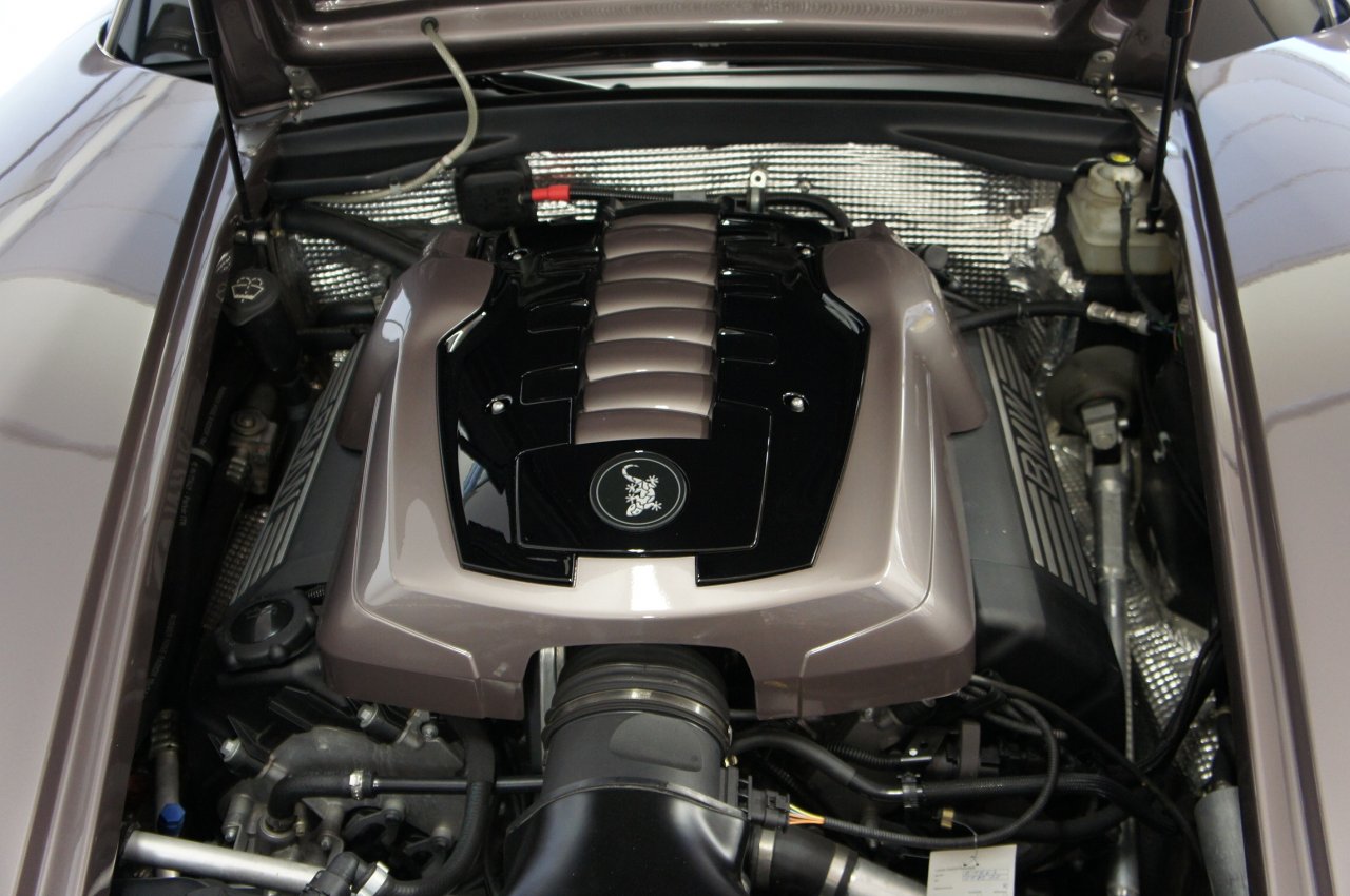

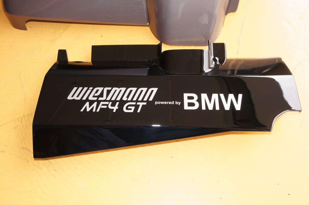

nach "Mal was fürs Auge" folgt jetzt der 2. Streich Upgrade Motorverkleidung die jetzt teils in Wagenfarbe (Oyster Silber Metallic) und in Hochglanzschwarz lackiert wurde.

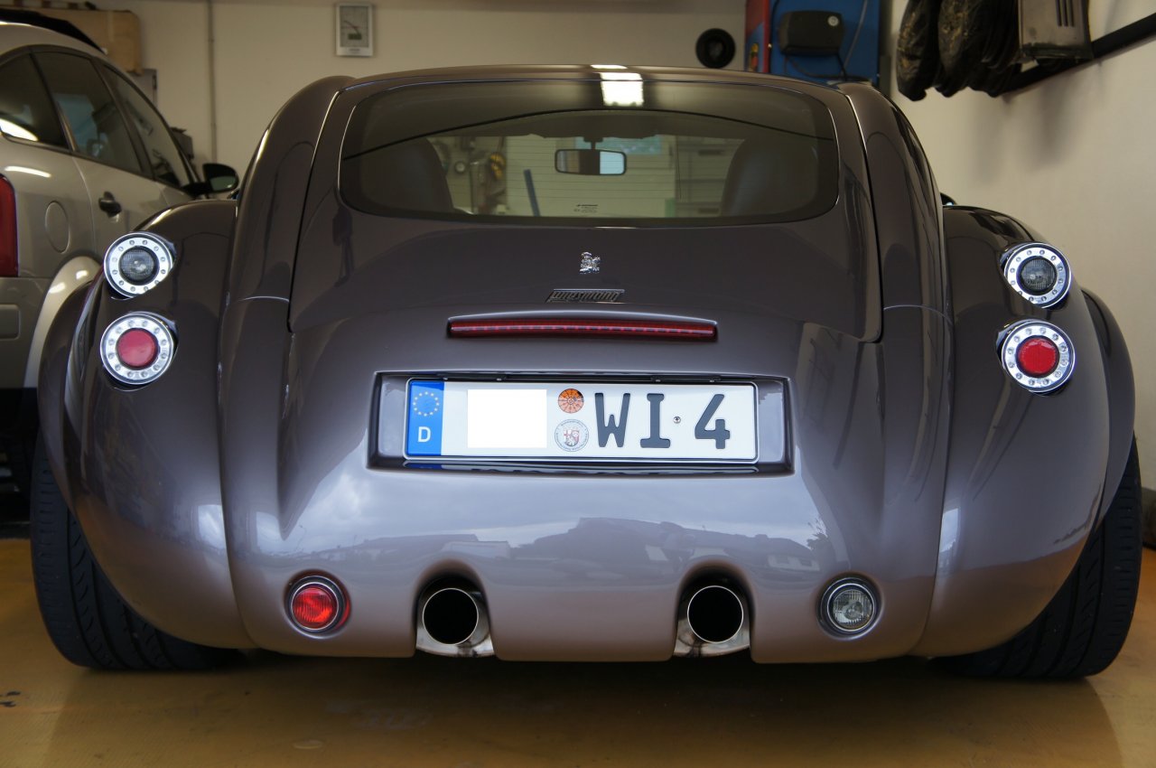

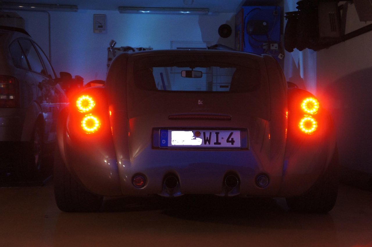

Ferner mal die Heckansicht meines GT 4 nach einer Leuchtenmodifikation die allerdings so nur bei den Modellen vor 6/2006 machbar ist.

Hallo Sören ,
Der Motorraum ist ja nun Klasse , gratuliere zum Umbau.
Aber,.....die Lampen, sorry , dass sieht aus , wie bei einem gepimpten Golf.
Geht meine ich gar nicht. Aber ich mag ja auch keine chromfarbenen Lampenringe:wink:, obwohl.....X-)

Aber Robert, sind doch die originalen Rückleuchten die Serienmäßig verbaut sindO:-) und die verchromten Lampenschirme gehören bei dir trotzdem drauf :-))!
Sören
und so sieht das kleine Rücklicht Upgrade in der Nacht aus - wie schon vorher beschrieben es sind die originalen Hella Rückleuchten. Als Brems-Rückleuchten sind die unteren wie ab Bj. 6/2006 Serie. Auf dem Foto kommt das Rücklicht deutlich stärker raus da die Kamera (oder der Kameramann) wohl überfordert war :oops:
Sören

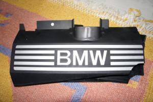

Hallo ich bin es mal wieder,

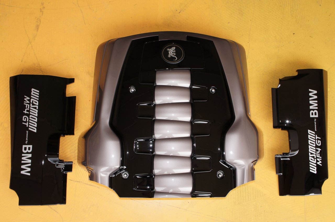

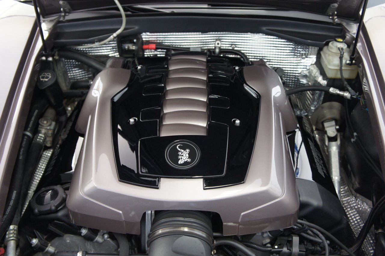

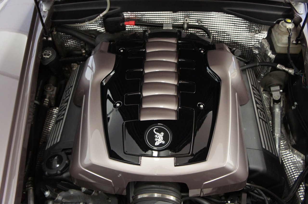

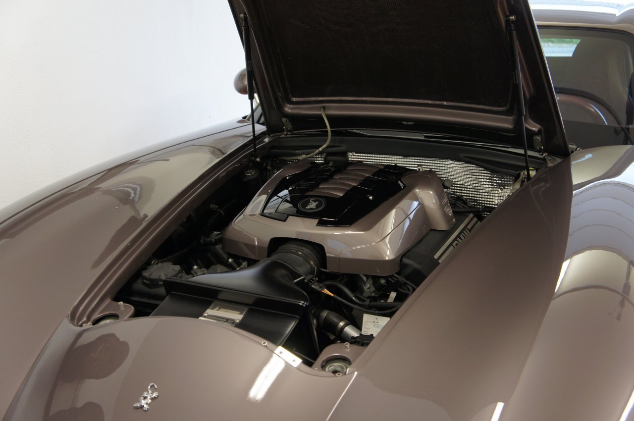

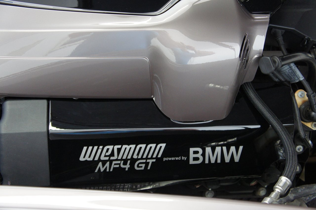

heute ist nun der letzte und auch aufwändigste Teil der Motorverkleidung fertiggestellt worden.
1.Bild zeigt die Ventilabdeckung vorher:
2. Bild zeigt das Ergebnis nachher
3. Bild ist der komplette neubearbeitete Kit
4. Bild ist die linke Seite eingebaut
5. jetzige Gesamtansicht
Ich denke das Ergebnis spricht für sich und kann sich sehen lassen. Sollte einer Interesse an so einem Umbau haben kann er sich gerne per PM bei mir melden.
Der nächste Streich ist dann erst nach dem Septembertreffen geplant denn dann geht es dem Fahrwerk an die Substanz einschließlich dem Upgrade auf Sachs Dämpfer von van Ommen.
Bis dahin viele Grüße
Sören
Hallo Sören 031,
Auch interessant: Der V16 Motor zum Selberbauen (Anzeige).
Erst einmal Danke für die Blumen. Die Gesamtkosten werden wohl sich wohl so um 450,-€ belaufen einschließlich Arbeitszeit.
Sören
Glückwunsch zur gelungenen Arbeit! Und für das Geld gibt`s sonst gerade mal eine Kartentasche am Getriebetunnel....8)
Danke nochmals, das Ganze ist natürlich bei allen Wiesmännern bzw. unterschiedlichen Motorenabdeckungen in ähnlicher Form machbar :wink: wobei mir bei den M-Motoren der Handlungsbedarf weit weniger dringlich erscheint.
Sören

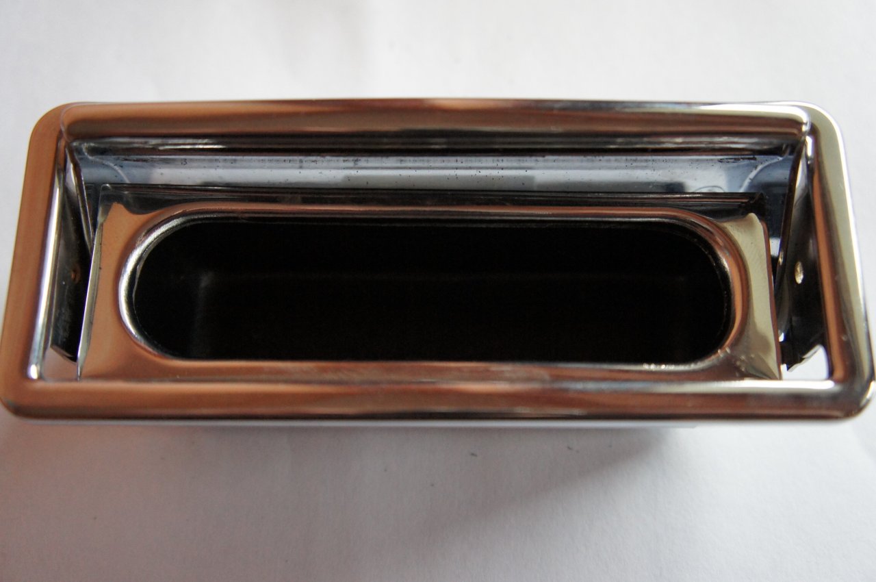

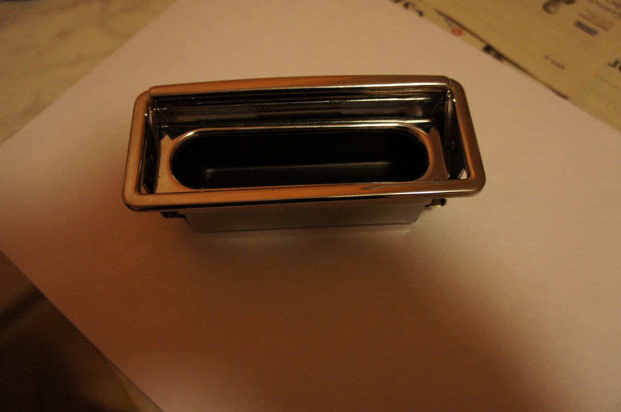

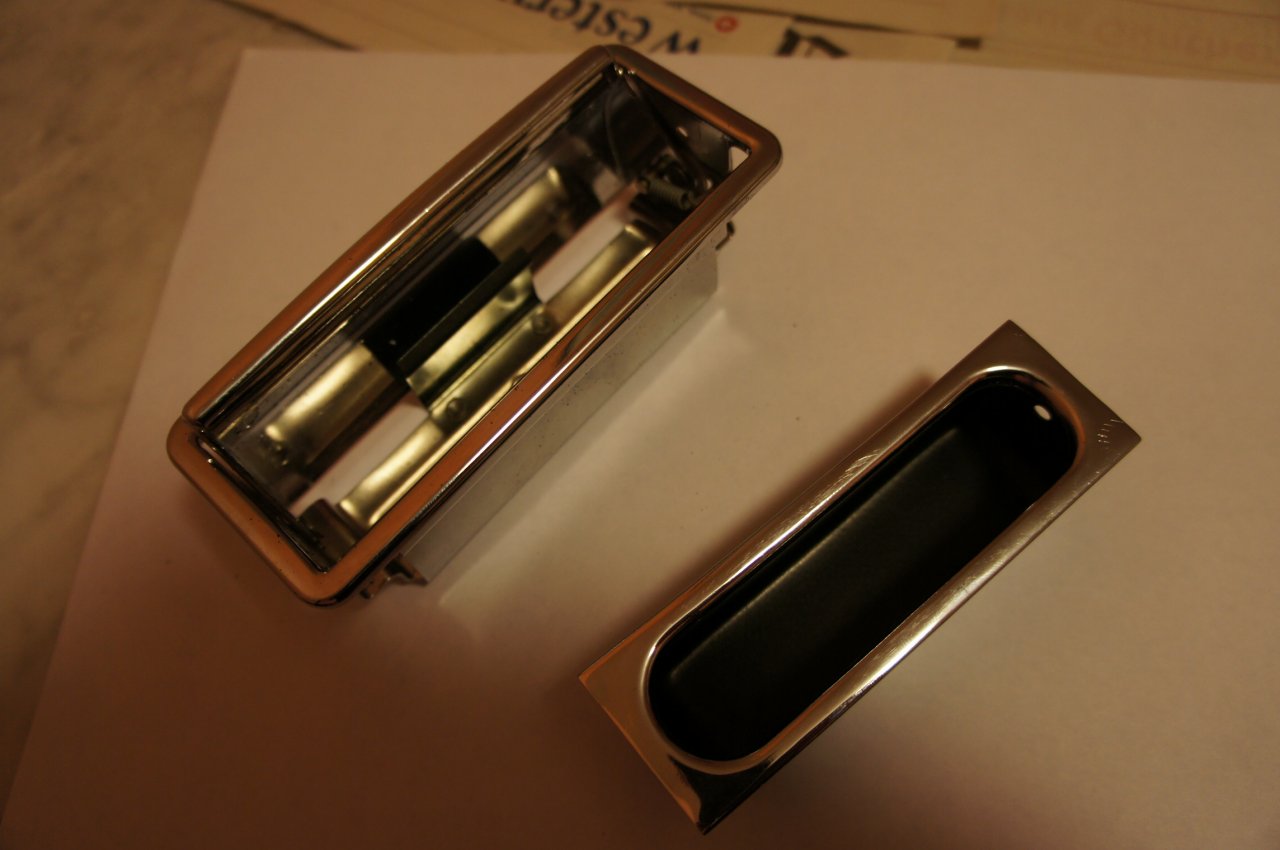

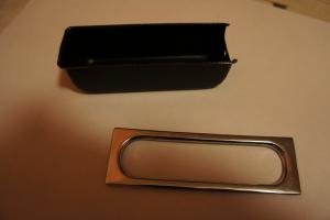

da ich ja noch auf die Stoßdämpfer warten muss habe ich mich mal eben dem Innenraum gewidmet - was ihr meint da kann man nichts verbessern ? Da geb ich euch im großen und ganzen auch Recht aber eine Kleinigkeit hat mich als Nichtraucher doch von Anfang an gestört und das war der Aschenbechereinsatz der zu nichts zu gebrauchen ist als die Asche aufzunehmen.
Nun nach meiner - von jedem einfach selbst zu machenenden - Modifikation kann der Einsatz auch als Ablageschale etc genommen werden.
Nun zur kurzen Erklärung: der Einsatz kann zerlegt werden denn der Chromrand kann mittels Schwalbenschwanzführung seitlich abgezogen werden, danach wird der Ausschnitt mit einem Fräser deutlich vergrößert (>20mm Breite) und dann das Ganze wieder zusammengeschoben.
Das Ergebnis spricht wohl für sich und die Optik bleibt absolut unangetastet und das schönste daran ist man kann den, zumindest für mich, unnützen Aschenbecher anderweitig nutzen.
1. Bild zeigt den Aschenbecher ausgebaut und entnommenen Einsatz (Chromteil schon ausgefräst
2. Bild zeigt den Aschereinsatz zerlegt nach der Bearbeitung
3+4. Bild zeigt den kompletten Aschenbechereinsatz mit aufgeklapptem Deckel
Diese Modifikation kann man natürlich auch bei allen anderen Wiesmann Modellen durchführen !
wie immer viele Grüße
Sören
Schlaues und geschicktes Kerlchen, der Sören!
Nimmst du meinen Wiesel 'mal in die Ferien.....
Das wird schwierig für mich wo die Schweizer doch so für ihre Präzision bekannt sind - man denke nur an die mechanischen Uhrwerke:wink:
Grüße in die Schweiz
Sören
Wenn ich mir die Fotos so anschauen, denke ich, dass deine Arbeit durchaus auch dem hohen eidgenössischen Standard genügt. Abgesehen geht hier Funktion über Perfektion. Und die Wiesmann-Standard-Lösung ist weder funktional (nicht einmal als Aschenbecher taugt das Ding etwas) noch perfekt.
Also nochmals: Respekt!:-o:-o:-o
