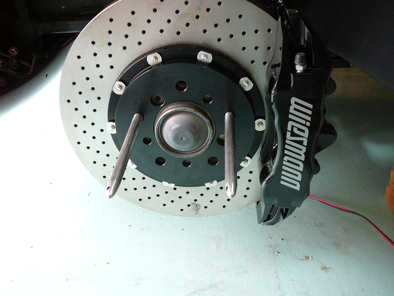

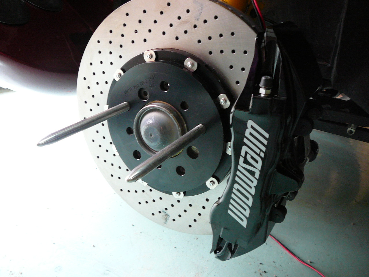

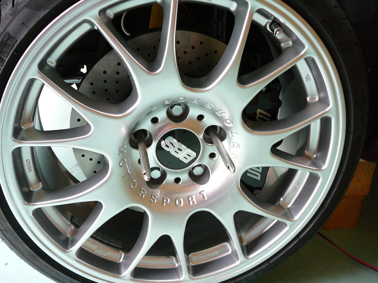

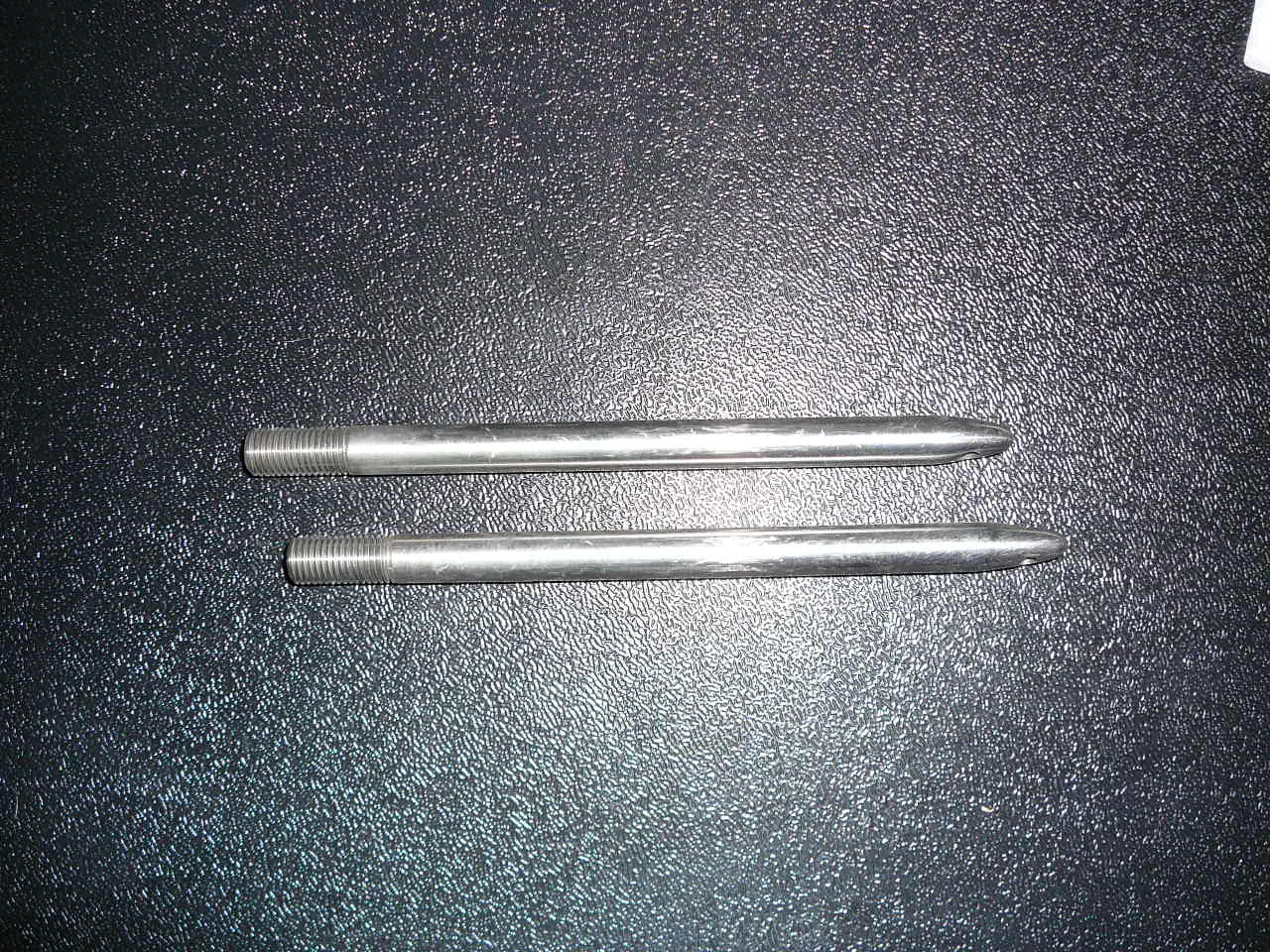

Wer selber seine Felgen an- und abschraubt zB. wegen Wechsel von Sommer auf Winterreifen oder umgekehrt für den habe ich einen kleinen Tipp.
Voraussetzung allerdings ist das er ein solch penetranter Pfleger ist wie ich es bin und keine Kratzer auf Felgeninnenbett oder Bremsanlage akzeptieren kann.
Und so funktioniert es:
Bei der Demontage werden 2 Radbolzen entfernt und durch 2 eingeschraubte Stifte (ca. 20cm lang) ersetzt, danach werden die restlichen 3 Radbolzen entfernt und die Felge kann dann auf den 2 Führungsstiften abgezogen werden ohne das sich Felge und Bremsanlage berühren können.
Gleiches gilt für die Montage, Felge auf die Führungsstifte setzen und dann waagrecht zur Radnabe führen.
Theoretisch genügt ein Bolzen der am obersten Loch eingesetzt wird, ich empfehle jedoch 2 Stifte da die Felge dann besser positioniert wird.
Fertigungskosten sind vernachlässigbar, ich bezahlte für meine 2 Stifte aus rostfreiem Edelstahl bei meinem Dreher 30,- Euro für Arbeit und Material.
Wer solche haben möchte bitte per PN melden, kann natürlich auf allen Fahrzeugen angewandt werden. (Gewindegröße und Gewindesteigung angeben)
PS: Für mich war gestern schon Weihnachten, DPD hat nachmittag Pakete angeliefert, darin war meine neue Bremsanlage für meinen kleinen.
Habe mich gestern abends und heute vormittag ins Zeug gelegt und gleich montiert.
Natürlich waren auch wieder die 2 Stifte im Einsatz.
