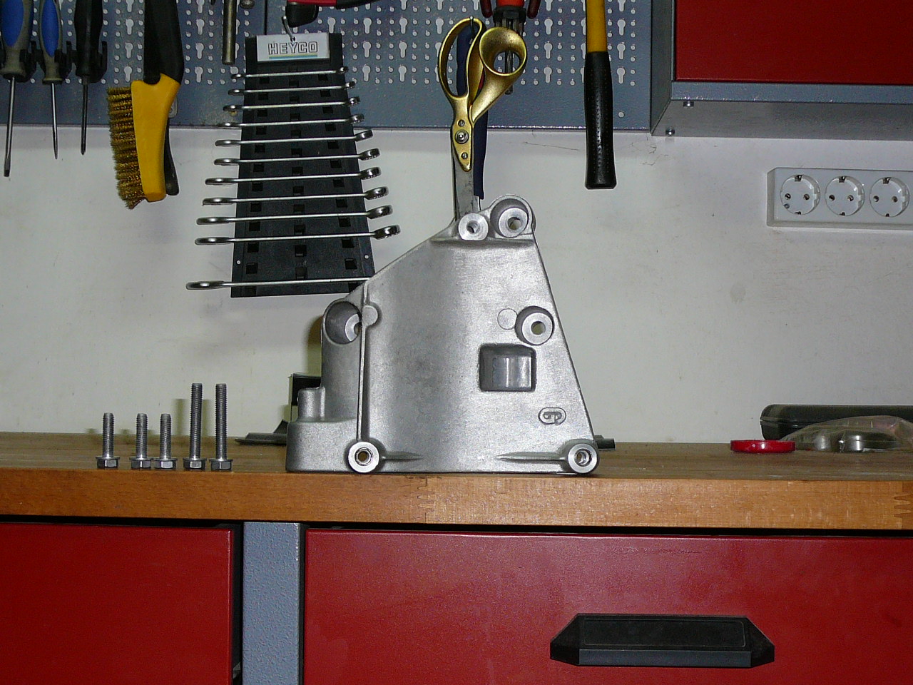

noch ein kleiner Tipp für diejenigen die keine Klima haben:
So wie bei meinem werden alle MF3 mit der Halterung für die Klima ausgeliefert, hat man keine braucht man auch die Halterung nicht.
Diese sitzt ganz vorne unten am Kurbelgehäuse und ist ruck-zuck abgeschraubt, 5 Schrauben entfernen und das klobige Alugussteil kann abgenommen werden.
Der Motorraum sieht dann von unten aufgeräumter aus und wieder wurden 1,5kg eingespart.
Hallo Aaron,
hast Du ein Foto von dem Dingen?
Klimalose Grüße
Markus
Hallo Aaron ,
das würde mich auch sehr interessieren. Wäre schön , wenn Du uns das Ding einmal bildlich zeigen könntest.
Ja, werd ich machen,
bin aber in der Arbeit und hab das Ding zu Hause auf der Werkbank liegen,
kommt heute Abend.......

Hier ist das Ding ( Halterung Klimakompressor )

Danke Aron ,
kommt man da auch ohne Bühne dran?
Nein, die Halterung bekommst du nur von unten weg,
du musst das Auto vorne mindestens 30cm aufbocken das du mit einem Rollbrett darunter kommst.
Danke , dann muß ich erst mal eine Bühne oder Grube finden.
