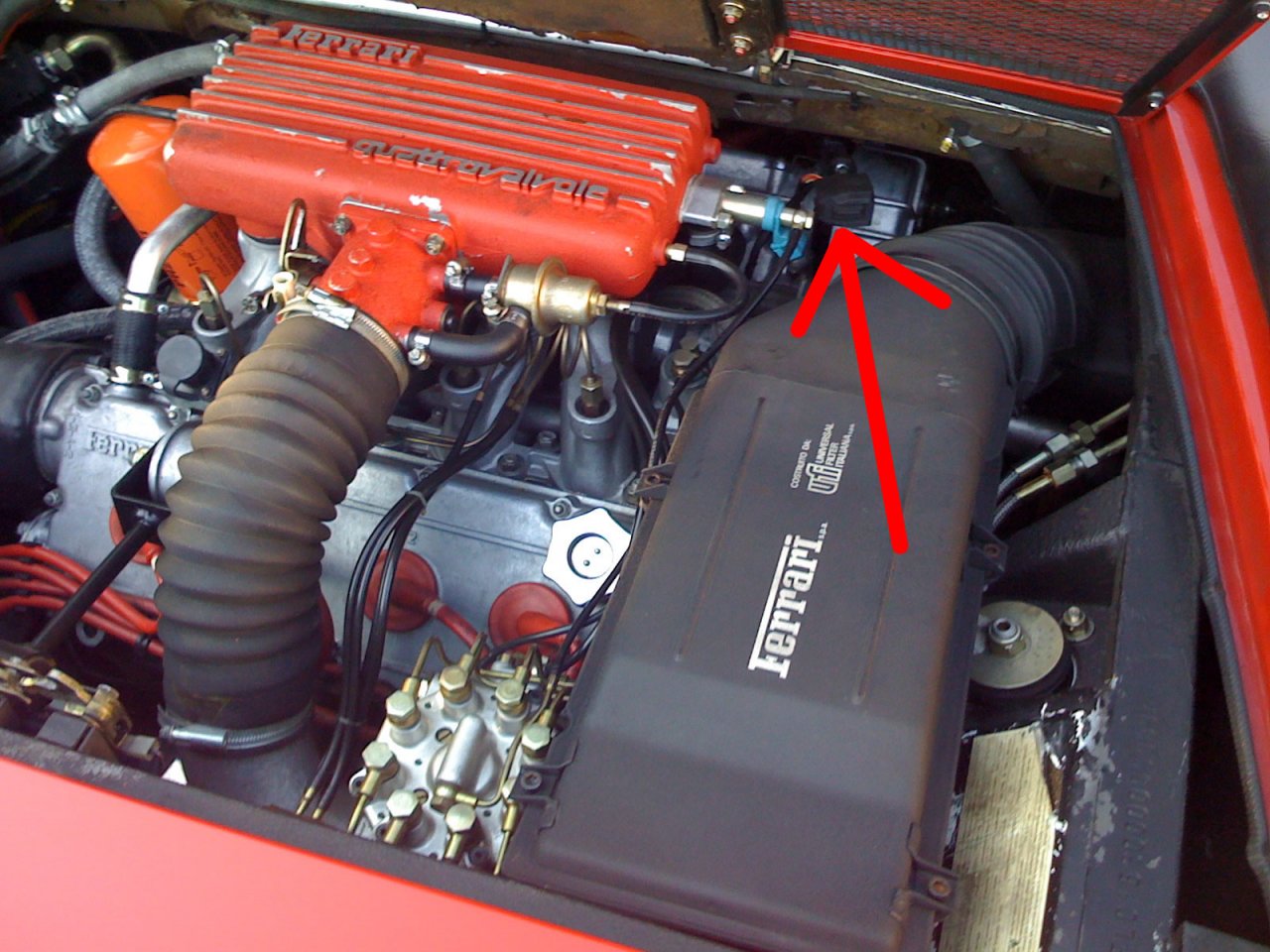

ich habe hier noch ein foto, beim pfeil sitzt der oelstab und der ist sehr lange (ca. 50 cm) wie eine feder aufgebaut....

dann gilt ja das was fiat5cento gesagt hat und du bist stolzer Besitzer einer Ölwanne:-))!
Und ich hab wieder was dazugelernt...
Hallo icesnake,
Sieht wirklich so aus, als hätte er keinen Trockensumpf, dann kannst Du ihn prüfen, wie jedes normale Auto. Einfach Motor aus und ein paar Minuten warten, dann ablesen! Wie oben beschrieben!

Ihr hättet es schon richtig gemacht wenn ihr bei stehendem Motor gemessen habt.
ok, dann werde ich das beim stehenden motor machen. vielen dank jungs für eure schnelle und fundierte antworten! :-))!
