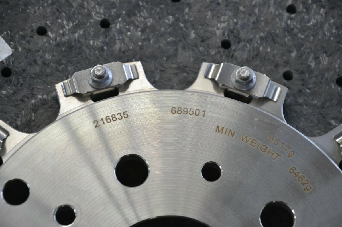

wenn auch älteres Thema, ich durfte mich kürzlich damit befassen und bin darüber gestolpert:
http://www.sglgroup.com/cms/de/Produkte/Produktgruppen/Verbundwerkstoff-Komponenten/Carbon-Keramik-Bremsscheiben/index.html?__locale=de
“Für jede einzelne Carbon-Keramik-Bremsscheibe dokumentieren wir mittels einer eindeutigen und einmaligen Seriennummer sämtliche Produktionsdaten und Prüfergebnisse. Auf diese Weise kann jede Scheibe während der Fertigung und auch später im Fahrzeug identifiziert werden. Sämtliche Maßnahmen und Vorgänge werden im Warenwirtschaftssystem und CAQ-System dokumentiert, ebenso die Prüfungen und Messergebnisse. So sammelt jede einzelne Carbon-Keramik-Bremsscheibe im Verlauf des gesamten Fertigungsdurchlaufs rund 600 Daten.“
https://www.automobil-industrie.vogel.de/neues-pruefgeraet-zur-verschleissmessung-von-carbon-keramik-bremsscheiben-a-431908/
https://www.rebrake.de/faq/
„Welche Arten von Keramikbremsscheiben gibt es?
Man unterscheidet zwischen CCB Scheiben die von Brembo SGL gefertigt werden (z.B. Porsche PCCB, AMG-Mercedes, Audi) und die über eine gehärtete dünne Oberflächenschicht verfügen. Diese Oberflächenschicht schützt die Keramik Bremsscheibe vor Verschleiß, die Verschleißkomponente hier ist der Bremsbelag. Die zweite Art ist die CCM Scheibe, die noch nach altem Stand der Technik gefertigt wird (Ferrari und Maserati) und noch nicht über eine gehärtete Oberfläche verfügt und somit wesentlich verschleißanfälliger ist.“
Vielleicht für den einen oder anderen Betroffenen interessant. Auch für technisch Interessierte sind einige Beschreibungen bzgl. des Verbundwerkstoffes und möglicher Verschleißmessung gut dargestellt.
Super Info Andreas
Habe einen 599 GTB mit Keramikscheiben und war mir nie sicher, wann die Scheiben wirklich verschlissen sind. Keiner konnte wir was genau sagen.
Da du jetzt auch noch die Möglichkeit der Erneuerung angesprochen hast, ist es für mich erheblich günstiger geworden die Scheiben eventuell zu überholen.
Bei Ferrari hätte mich das ca. 15000€ gekostet.
Halt mich auf dem laufenden wie du dich weiter entscheidest ob Erneuerung oder Kauf.
Gruß Jürgen
P.S weißt wo ich die Scheiben vermessen lassen kann?

Die "Verschleißanzeige" ist ein Geschäftsmodell. Begründet mit Sicherheit. Nach dem Motto "Lieber zu früh tauschen, als zu spät".
Meine Anzeige kam bei rund 65 Tkm. Laut Auslesung über 100% Verschleiß rundum. Nach Kauf und Einbau (natürlich selbst gemacht) eines neuen Satzes habe ich die "alten" Scheiben gründlich gereinigt und gewogen (jede Scheibe trägt Datenabgaben, darunter Gewicht im Neuzustand und Mindestgewicht, siehe Foto eines Neuteils unten), zumal die Scheiben optisch OK waren. Es ergab sich ein tatsächlicher Verschleiß von ca. 30% anhand des Gewichtsverlustes.
Beim folgenden TÜV Termin hatte ich die "alten" Scheiben mitgenommen, da der Prüfer mir bekannt ist, und zwar auch hinsichtlich seiner besonderen Kompetenz in Sachen Keramikbremsscheiben. Seine natürlich rein optische "Prüfung" ergab, dass die Scheiben noch prima seien, verschlissene Scheiben sähen ganz anders aus. Interessant am Rande, auf meine Frage, ob die leuchtende CCM Warnleuchte beim TÜV ein "Durchfaller" wäre, antwortete er, dass ihn die Anzeige nicht interessiere, er schaue sich die Scheiben sehr gründlich an und mache den Daumen raus oder runter, egal ob was angezeigt wird, oder nicht. Keine Ahnung, ob alle Prüfer das so handhaben.
Die alten Scheiben liegen jetzt in meinem Ersatzteillager. Wenn die Kiste eine Laufleistung von 200-300 Tkm geknackt hat, können die dann wieder drauf für weitere 100 Tkm :D. Nee, vermutlich werde ich die im Leben nicht mehr brauchen :D
