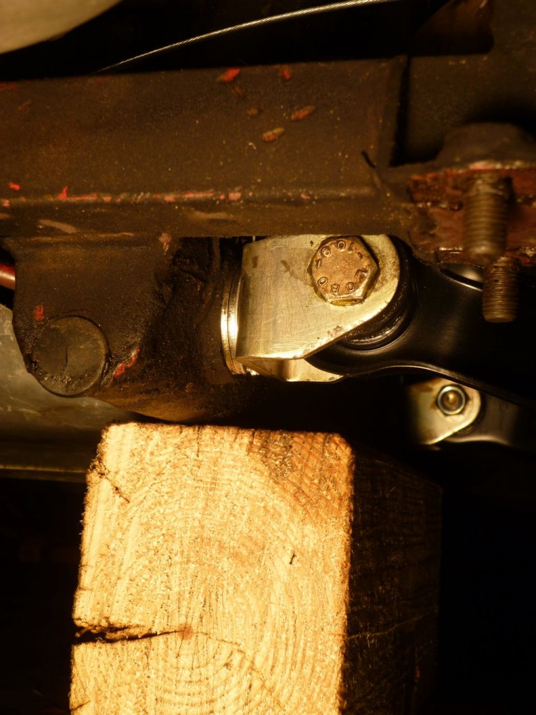

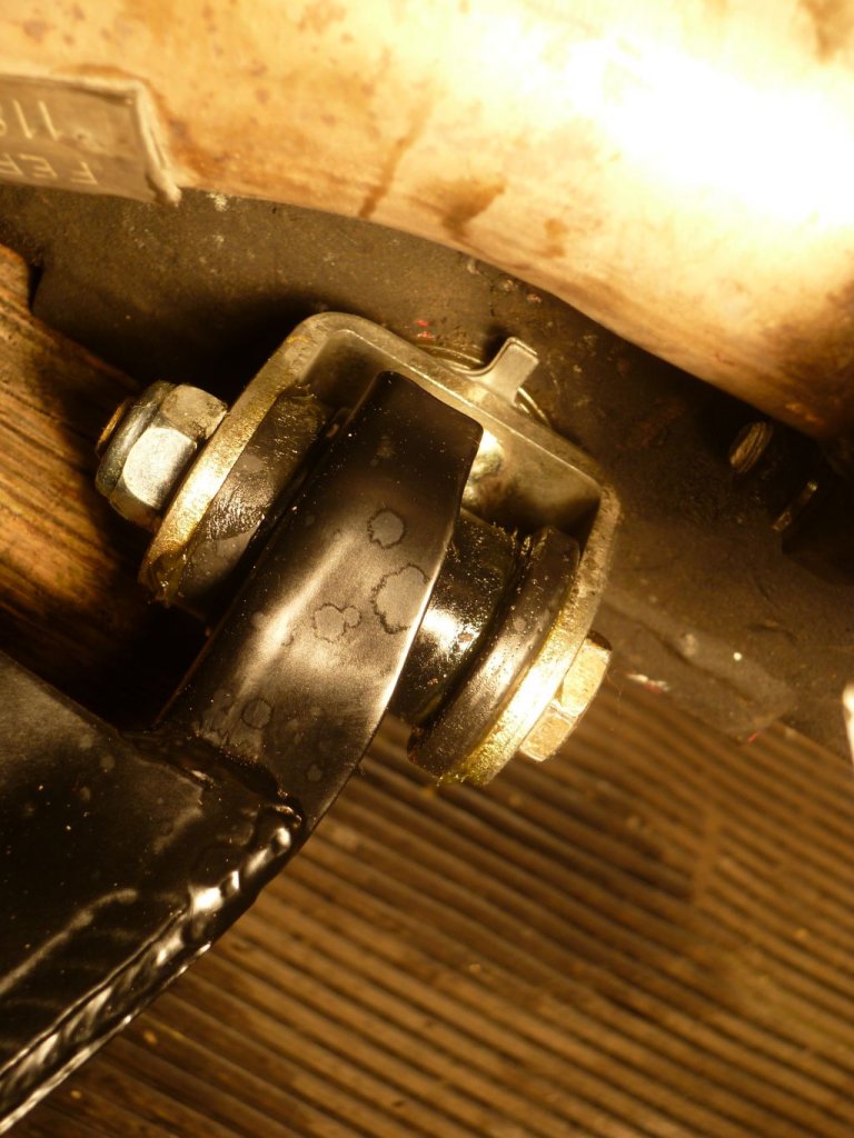

Sodele,
linke Seite nun auch wieder am Fahrzeug!
Hier auch ne leichte Verspannung in selber Richtung beim Montieren. Dies mal erfolgte der Einbau aber bei "loser" Verschraubung der restlichen Komponenten - sprich: es geht net anders!
Die andere Seite auch noch mal überall (außer am Achsschenkel) gelöst.
Denke auch, wenn der wieder über die Radnabe belastet wird und beim Spureinstellen unten noch mal gelöst wird, sollte es dann passen...

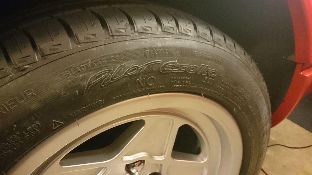

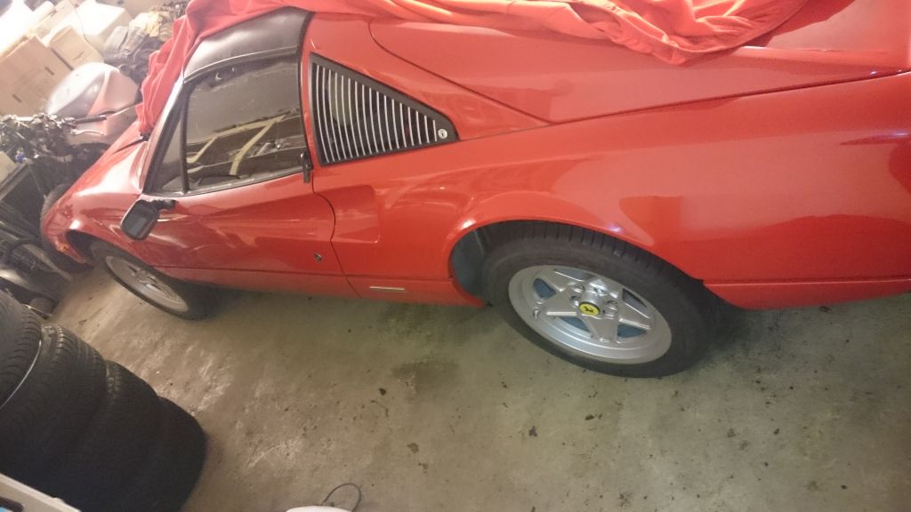

Er steht wieder auf eigenen Füßen:sensation
und zwar hab ich mich für Michelins Pilot Exalto PE2 entschieden
Jetzt musse er nur noch anspringen:D

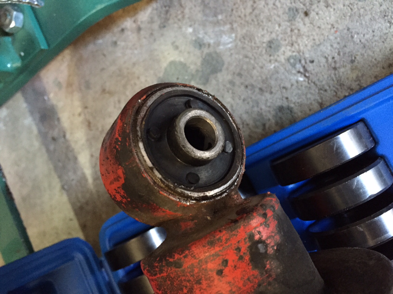

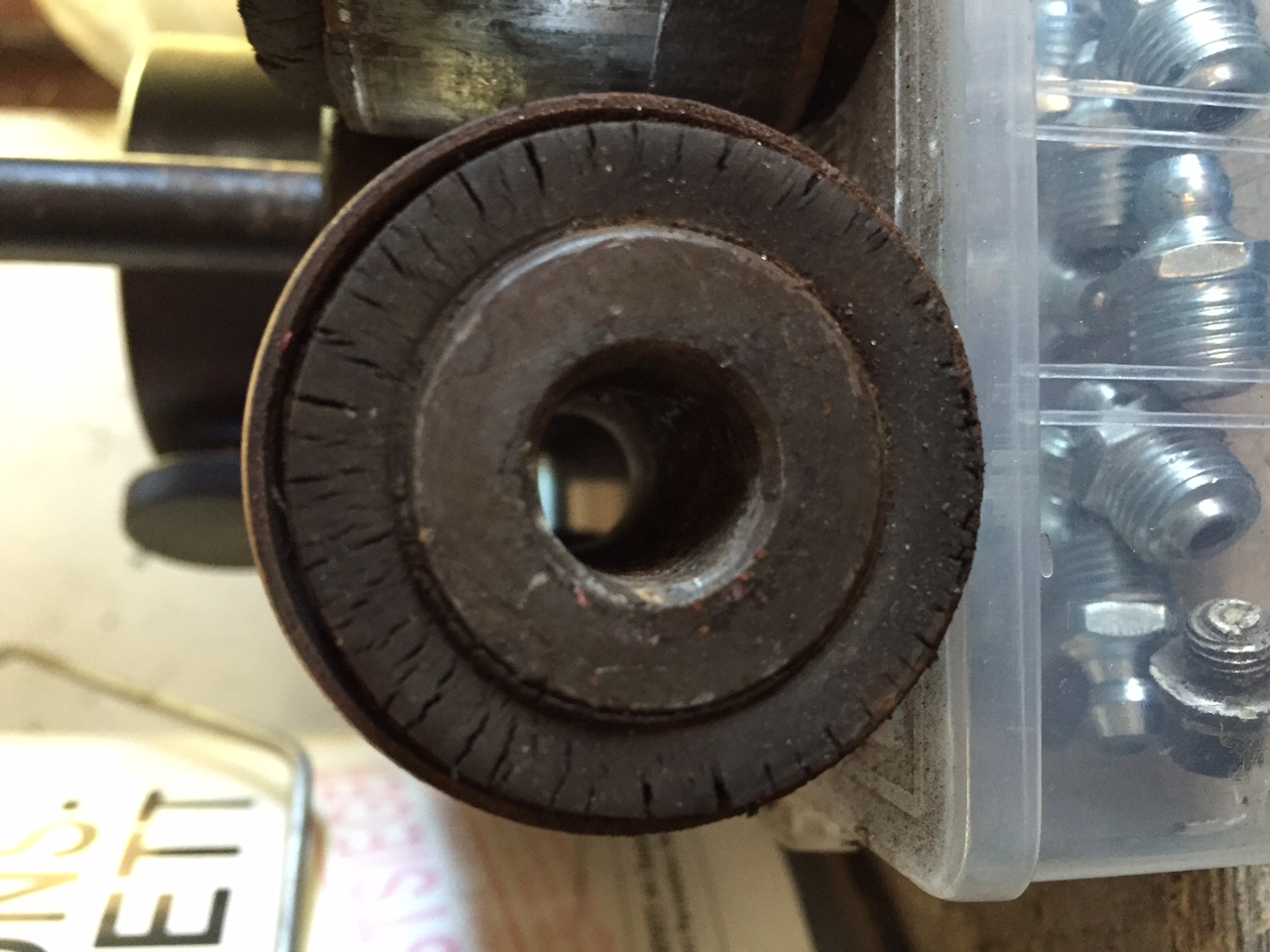

So, hab mir eine 20 Tonnen Presse gekauft, war eh mal nötig.
Ich hasse es, wenn man etwas nicht mangels Werkzeug hin bekommt :evil:
Die Stoßdämpferbuchsen haben bei ca. 10 Tonnen aufgegeben- immerhin.
Schwierig ist einen geeigneten Gegenhalter zu finden.
Ich hatte erst ein Stahlrohr genommen, das wurde aber gestaucht.
Dann hab ich ein massives Fräsfutter gefunden, das exakt passte.
Hier die Bilder neu - alt.
