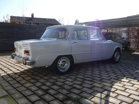

Bei mir häufen sich die „100.000“er – jetzt ist mein Julchen so weit. Geburtstag hat sie auch noch – sie ist 37 geworden (EZ 24.1.1974).
„Julchen“ ist eine Alfa Giulia Super 1.6, die ich im Mai 2003 mit einem abgelesenen Kilometerstand von 31.856 erwarb. Sie ist lackiert in „grigio indaco“ (ein sehr helles grau mit einem gaanz leichten Fliederstich) und innen mit roter Kunstlederausstattung ausgeliefert worden. Jetzt ist der fünfstellige Tacho „umgesprungen“ und ich fange quasi wieder bei Null an!
Ein klassischer Alfa (Nordmotor mit zwei obenliegenden Nockenwellen und zwei Weber-Doppelvergasern, Heckantrieb), die Karosse noch mit Knochenheck und Metallkühlergrill (kein „Nuova“-Plastikzeug) – der Ersatz für meinen an Karosseriekaries leidenden Peugeot 504 TI; bei dem hätten sich Investitionen nicht mehr gerechnet, weil er noch zu weit vom H-Kennzeichen weg war und damit die KFZ-Steuern explodierten.
Ein Alfisti nähert sich seinem Auto anders, heutzutage mit geradezu bigotter Liebe und mit einem besonderen „Kick“ im Autofahrerherz. „You are no real petrolhead unless you have driven an Alfa!“ Na gut – nehmt Euch etwas Zeit und läßt Euch einführen in die Welt der Freuden und Leiden mit einem betagten Julchen.
Betrachten wir sie erst mal von Näherem: Man kann trefflich streiten, ob sie jemals „schön“ war. Die kastenartige Karosse im klassischen „three-box-Design“ ist an sich nicht phantasievoll. Die Sicken, Knicke und Falzen werten die Silhouette auf, das Doppelscheinwerfergesicht macht sie schon einzigartig und natürlich trägt sie ein metallenes „Scudetto“, in den Augen mancher das Adelszeichen des Automobilbaus.
Mal ernsthaft: ams vergleicht sie als damals schon alte Dame (erste Vorstellung 1962!!) in Heft 26/1973 und 1/1974 u.a. mit Audi Super 90 und BMW 2002. Das waren noch Zeiten! Alfa GEWINNT den Vergleichstest mit deutlichem Vorsprung mit einem mehr als zehn Jahre alten Modell. Schnell, fahrsicher, sparsam uuuuuund: BESTE VERARBEITUNG IM TEST!
Zurück zur Betrachtung: Selbst heute noch klappert und quietscht nichts innen, für das Alter hat sich die Originalsubstanz im Innenraum bestens gehalten. Na gut, inzwischen lösen sich die Absteppungsnähte in den Originalsitzen langsam auf, aber das läuft bei mir der unbeschädigten Kunststoffflächen wegen unter „Patina“. Wenn ich sie frisch geputzt und gepflegt habe, geht sie als „junger Gebrauchter“ locker durch.
Für heutige Verhältnisse unglaublich ist die phänomenale Rundumsicht: schmale Dachpfosten, senkrechte oder nahezu senkrechte Scheiben rundum, gerade Karosseriekonturen – das kennt man in heutigen verquollenen Autos ja gar nicht mehr. Man kann das Fahrzeugheck im Innenspiegel sehen! Wie viel des Charmes eines solchen Autos alleine schon dadurch zustande kommt!
Lang ist sie auch – knappe 420 cm, also etwa wie ein moderner Golf. Aufpreisfrei hat sie vier Türen, die natürlich nicht sehr groß sein können, schließlich hängt ja noch ein richtiger Kofferraum hinten dran. Die öffnen aber weit und geben ein jeweils geschickt brauchbares Loch frei, so daß selbst für Lange der Zustieg noch gut ist. Ein Typnachteil ist, daß die Karosseriepassungen nicht immer wirklich Klasse sind, keine Tür sitzt wie man das heute gewöhnt ist und jede sitzt anders. Immerhin: dicht sind sie, wenn man die Abdichtfolien hinter den Türverkleidungen mal erneuert nach mehr als 30 Jahren. Julchen lief bei stehendem Auto und Regen zwischendurch mal hinten voll – einfach die Folien neu rein und richtig eingeklebt und schon ist wieder Trockenheit befohlen.
Und Kofferraum hat sie, die Kleine! Eine riesige Höhle von etwa der Größe eines Mercedes C tut sich unter dem klassischen Knochenheckdeckel auf. Sie tut das aber nur für Kundige, denn alle Julchen leiden an im Alter erlahmenden Haltfedern – der Deckel bleibt nicht oben, sondern sinkt so auf Halbmast zurück. Einmal das Hirn angerannt und man denkt dran! Hohe Ladekante, dafür verkleidungslos die Fahrzeugbreite nutzender Raum, in dem das Gepäck für einen langen Urlaub locker paßt. Abpolstern mit Decken ist nötig, sonst drückt herumrutschende Ladung unschöne Beulen ins Blech. Auf die Stufe über der Hinterachse passen maßgenau sechs Sechserkartons Wein – da hat sich wohl in den letzten Jahrzehnten am Maß nichts geändert?

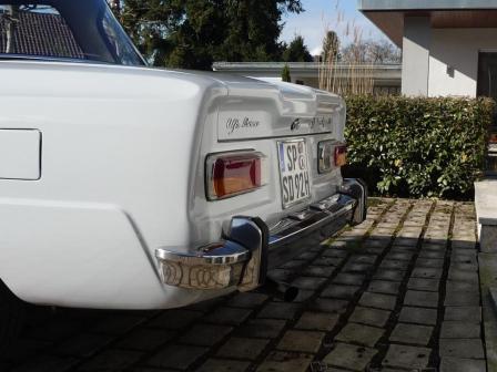

Julchen hatte gestern TÜV (besser gesagt: DEKRA) - ohne Mängel und eine mehr als dreiviertelstündige Untersuchung, weil der Prüfer so angetan war von ihrem Aussehen und ihrem Zustand. Das kaputte Standlicht vorne rechts hat er deshalb schon gar nicht bemerkt (ist bei so altmodischen Autos in einer Minute selber gewechselt).
Als Zückerchen hat sie jetzt einen komplett neuen optimierten Abgasstrang: Fächerkrümmer 4-2-1 mit etwas größerem Auspuffrohr (jetzt 57 mm statt 50 mm), die ungeschickte Auslegung des Ansaugluftfilters ist auch geändert. Gehäuse ist ausgeräumt, dafür sitzt jetzt ein auswaschbares Schaumstoffelement als Filter drin.
Klang ist jetzt sehr kehlig, bei längerem Schiebebtrieb blubbert sie nett. Untenrum merkt man nicht viel, ab 4000/min ist die Leistungsentfaltung jetzt deutlich williger. War eine vergnügliche Mittagspause im Pfälzer Wald - um es mal so zu sagen.
Markus

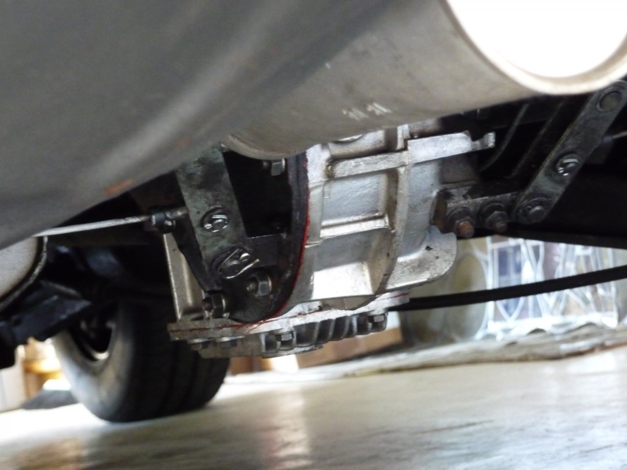

Glück gehabt! Blech etwas zurückgebogen, Ruhe ist!
Na gut, heiß muß es gewesen sein: Krümmer dunkelblau, Rohr bis hinter den Fahrersitz schön blau geworden (immerhin ca. 1,25 m vom Motor weg ... O:-)O:-)).

Das kann alles sein, also verschiedene Testfahrten absolviert. Als erstes die Hardyscheibe ausgeschlossen (sieht gut aus, keine Risse, sogar noch relativ weich, sprich mit dem Griff eines Schraubenziehers eindrückbar). Mittellager Kardanwelle geprüft - kein unzulässiges Spiel, keine Anlaufspuren, die auf außerwinkliges Laufen schließen lassen.
Jetzt kann's nur noch von der Hinterachse kommen. entweder das Hauptlager des Differentials oder Radlager. Beim Drehen der frei hängenden Räder gefällt das Geräusch hinten rechts nicht so gut. Minimales Spiel bei festem Rütteln läßt mich hoffen, daß es die billigere Variante sein wird.
Sie war's. Radlager beide erneuert. Es gibt aber Radlager, Radlager und Radlager (sprich: Mist, Schrott und taugliche) im Preisbereich von 29 bis 117 € pro Stück. Ich habe mich für "mittelteuer" von SKF entschieden. Kosten pro Stück: zarte 92 €. Steckachsen müssen gezogen werden, deren Simmerringe noch neu und schwupps: mit Lohn sind 450 € weg. Dafür läuft sie nun wieder wie sie soll. Nach 38 Jahren dürfen auch Radlager mal kaputt gehen, oder?
Nur hätte ich nicht "wo ich schon mal da bin" den Unterboden so genau inspizieren sollen. Am Schwellerende hinten rechts ziegen sich Korrosionsspuren, das muß gleich gemacht werden. Ich befürchte, daß da nach Entfernen des Rosts ein Blech eingesetzt werden muß; derzeit sind Aufblühungen auf ca. 1 €-Stück-Format zu erkennen. Dann wär's vorbei mit "ungeschweißt" ... :-(((°

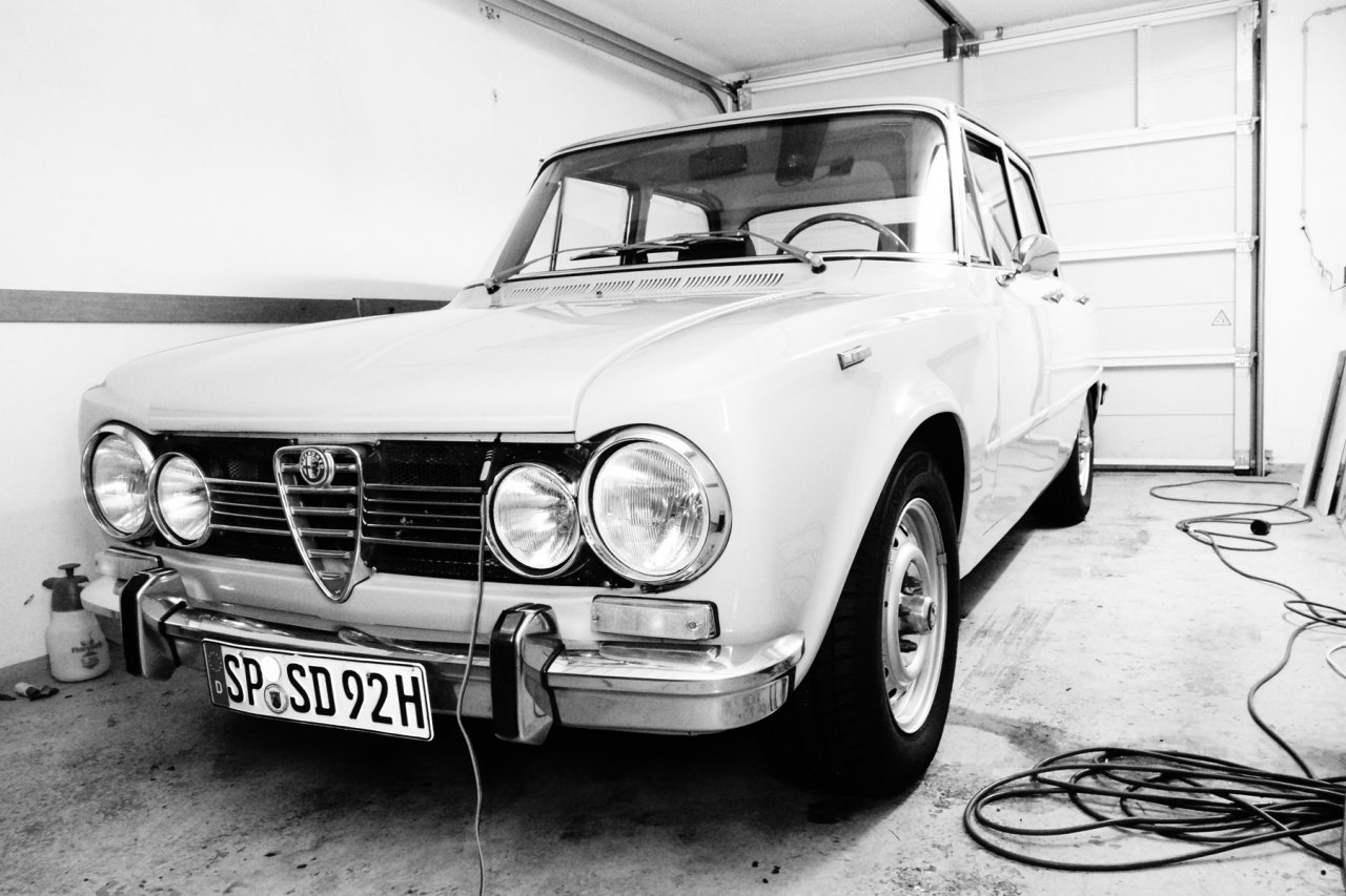

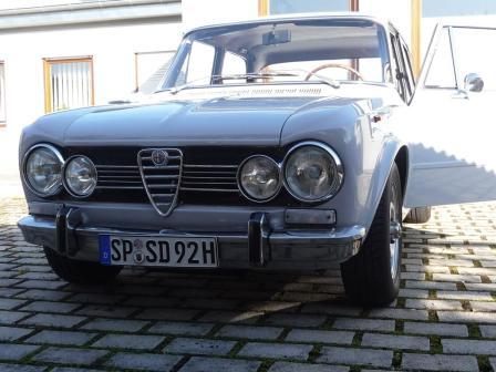

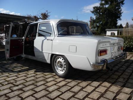

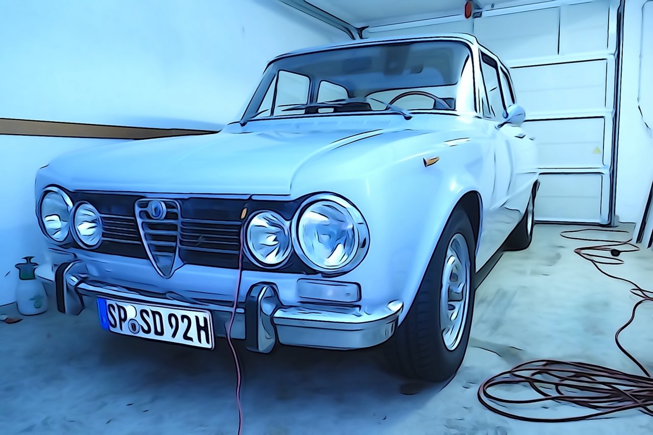

Heute war's so weit: Frühjahrsputz stand an. Außerdem eine neue Kamera und mal ein paar "künstl(er)ische" Bilder vom Schätzchen:
Frisch poliert und gewachst ist der Lack strahlend und alle Reflektionen gestochen scharf:
Einmal im Jahr muß das einfach sein: Meguiar's #82er Politur auf mittelhartem Pad und mit der Excentermaschine langsam eine gründliche Lackreinigung mit dieser milden Politur fahren, dann mit meinem bevorzugten Wachs (Optimum CarWax als Sprühwachs, kommt dann monatlich frisch nach dem Waschen drauf) strahlt sie wie ein Neuwagen.:-))!
Einen Tip vom Forumskollegen "008" habe ich inzwischen mehrfach als sehr tauglich verwendet: Autosol "anti blau" aus dem Motorradsortiment zum Polieren und Reinigen der Edelstahlstoßstangen funktioniert bestens!
